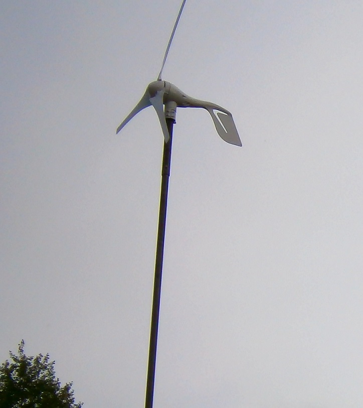

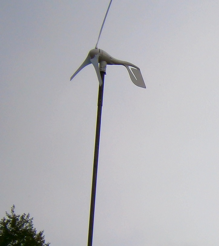

Gepostet: 21.07.2014 - 09:04 Uhr  ·  #11
hmm, wieso geht das jetzt schon wieder nicht
wenn der Wind aus der richtigen richtung kommt paßt es
Dateiname: 066.JPG
Dateigröße: 101.54 KB
Titel: wenn der Wind aus der richtigen richtung kommt paßt es
Information: ne
Heruntergeladen: 2013

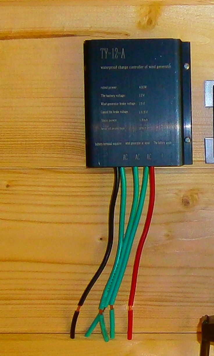

Laderegler
Gepostet: 21.07.2014 - 09:23 Uhr  ·  #12
leider nichts zum einstellen.....
