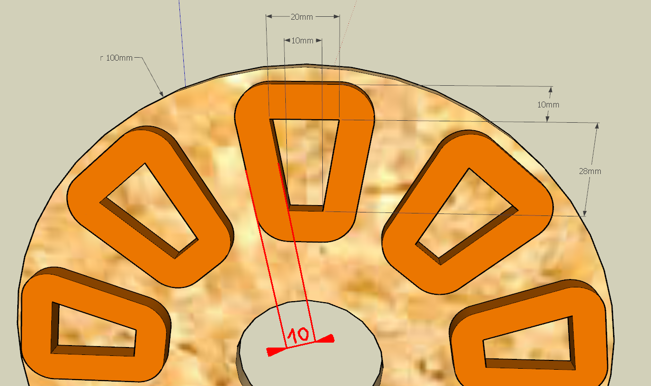

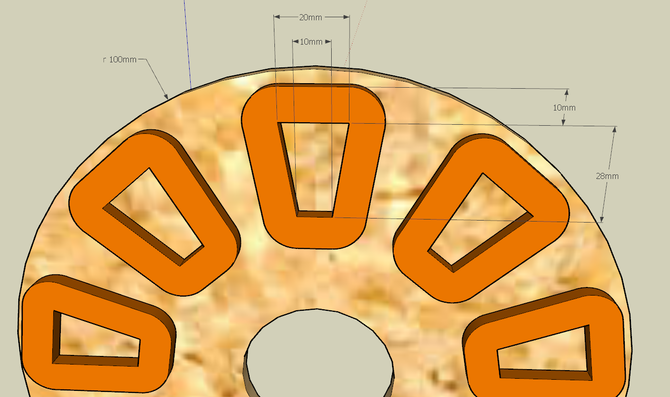

Muss die Fläche des Magneten genauso groß sein wie die Schenkelfläche der Spule und wie groß sollte der Spulenkern eigentlich sein?
Hab mal nen Modell in Sketchup gebaut.
Ich kann mich derzeit nicht entscheiden zwischen den Ausführungen.
Variante 1 :
Draht: 1mm
Windungen 100
Schenkelbreite 10mm
Magnete: 30x10x5
Da ich hierbei noch 10 mm zwischen den einzelnen Spulen Platz habe, denke ich an.......
Variante 2:
Draht: 1mm
Windungen 150
Schenkelbreite 15mm
Magnete: 28x13x6
Bin mir in der Sache irgendwie nicht ganz sicher. Was meint ihr?
stator
Dateiname: Stator.PNG
Dateigröße: 655.36 KB
Titel: stator
Information: stator
Heruntergeladen: 4345

ich bin der Meinung das die Magneten immer die Spulenschenkel überdecken sollten, sonst könnte es vorkommen, dass ein Teil der Drähte nicht optimal im Magnetfeld liegt und die Leistung wäre verschenkt.
Nun kommt es aber auch drauf an, ob du einen Wechselstrom oder Drehstromgenerator bauen willst.
Bei Wechselstrom sollte es m.E ungefähr so aussehen:
für Drehstrom kannst Du hier genug Beispiele der Magnet- und Spulenanordnung finden...
Gruss Friedhelm

Das ist so nicht ganz richtig, verschenkt wird die Leistung nicht wenn die Spulenschenkel breiter sind als die Magnete...aber die Sinuskurve ist dann nicht mehr so toll. Letztlich spielt aber auch das keine große rolle mehr weil das ganze ja gleichgerichtet wird. Die anordnung auf deinem letzten Bild halte ich nicht für sehr gut. Da passt viel mehr kupfer in die Spule, du hats sehr viel ungenutzten Platz den du verschenkst...

Hi Max,
Ja, hast ja recht, ich hab sie aus meinem Bild für den Drehstromgenerator genommen und ein wenig angepasst...
Bei dem Drehstromgenerator liegen 3 Spulen neben-& übereinander und es sind auch auf den gesamten Umfang viel mehr Spulen..
Die Maße passen da vorn und hinten nicht, ging mir nur um die Anordnung der Magnete.
Aber wenn nicht alle Drähte der Spulenschenkel gleichzeitig im Magnetfeld liegen, dann verliere ich doch insgesamt Spannung.
Dann kann man die Spule gleich mit weniger Windungen bauen.
Gruss Friedhelm

Also mein Generator soll 3-Phasen haben mit je 3 Spulen.

ich sehe keinen Grund die Magneten länger als die Schenkelhöhe zu machen - verschenkter Magnetplatz ( bei Deiner Version 1, und der Zeichnung wäre der Magnet 30mm lang und die Schenkelhöhe der Spule ist ja nur 28cm, also verschenktes Geld)
Das was Du Schenkelbreite nennst, ist mir hier nicht so klar, wenn es die Breite des zusammengewickelten gewickelten Drahtes ist, hast Du natürlich einen Vorteil wenn Du entweder mehr Windungen oder dickeren Draht einbauen kannst - musst nur sehen was von beiden für Dich wichtiger ist ( kleinerer Innenwiderstand z.B.)
Aus Deiner und anderen Beiträgen ist aber oft die Bezeichung Schenkelbreite nicht ganz eindeutig, ich denke wir meinen da teilweise verschiedene Dinge.

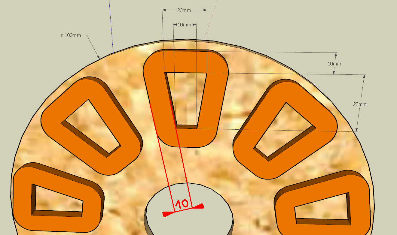

Jo, das mit der Schenkelhöhe ist mir bewusst (war in der Zeichnung auch eher zufall)
Mit Schenkelbreite meine ich die 10mm welche ich im Bild rot markiert habe.

Prinzipiell macht es meiner Meinung nach wenig Sinn, die Breite der SPulenschenkel größer als die Magnetbreite zu wählen.
ABER
...Dies nicht aus dem Grund dass man Leistung verliert. Die leistung hängt ja maßgeblich ab von der Kupfermenge die man im Stator unterbringen kann. Denn es wird ja bei jeder Umdrehung auch die gesamte Kupfermenge geschnitten...und jedes Gramm davon erzeugt Leistung...
SONDERN
...wenn man sich malausrechnet wie lang der Draht für eine WIndung im Inneren der Spule ist und wie viel er an Länge zunimmt, je weiter man nach außen kommt, so gerät man ins Staunen. Bei den Spulen für meinen 6 KW Generator haben die WIndungen ganz außen die doppelte Länge von denen im inneren Te der Spule. Somit haben diese WIndungen auch den doppelten Innenwiderstand. Ab einem gewissen Punkt den man nun iterarisch ermitteln müsste macht es einfach keinen SInn mehr, die Spulen noch breiter zu machen, da dann die Verlustleistung auch drastisch ansteigt und das Ding gleichzeitig ordentlich an Baugröße zulegt.
Flex

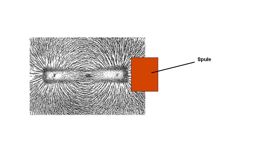

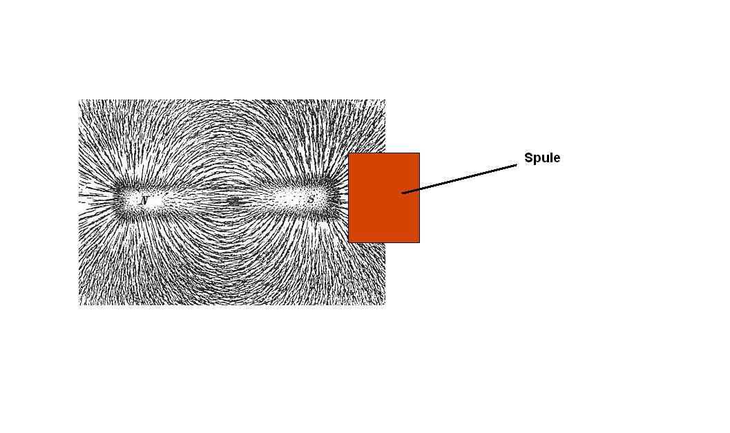

Ganz einfach bildlich dargestellt sieht die sache doch so aus
Die Feldlinien breiten sich ja nicht linear aus.

Hallo Flex,
ok soweit so gut - das Spulenloch sollte sowieso mindestens so gross wie die der Magnet sein, ich denke das ist nix Neues...ansonsten entstehet ja Aufhebung durch entgegengesetzt gerichtete Spannungen, wenn der Magnet nämlich beide Spulenschenkel gleichzeitig überstreicht, das wollen wir ja sowieso verhindern !
Inwiefern nun die nach der Seite gerichteten Feldlinien noch Einfluss haben, ist die Frage, die Flussdichte nimmt zu der Seite hin auf jeden Fall sehr stark (exponential) ab, da ist Deine Angabe mit 10%-20% sicherlich auch noch ganz gut geschätzt, aber die sollten ja sowieso drin sein, aus vorher erwähntem Grund.
Man hätte also nun noch einen zweiten Grund/Vorteil, die Spulenlöcher immer grösser als den Magneten zu gestalten !
