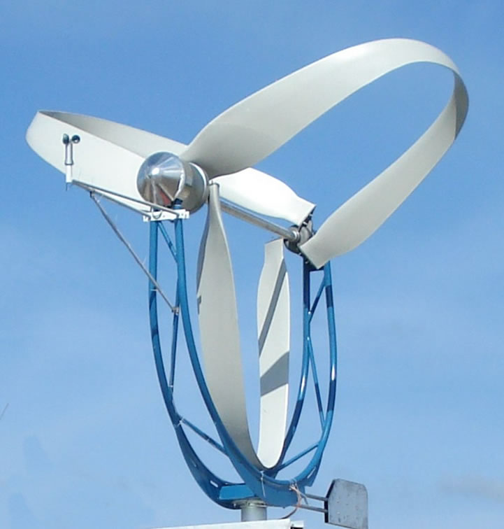

Guten Tag Forumskollegen!
Beim suchen und forschen habe ich folgende Anlage entdeckt! Laut Suchfunktion vom Forum steht hier noch nichts drüber!
Es handelt sich um den Dela-Rotor. Es ist eine 2,7KW Anlage und soll sehr wirtschaftlich arbeiten (41%). Ich wollte es noch mal selber nach rechnen, aber ich weiß nicht, wie ich genau die überstrichene Fläche hier berechne.
Hier sind die Daten usw hinterlegt.
Ich habe mit der Firma telefoniert, und hörte sich recht gut an! Im Netz habe ich noch dazu gefunden:
Ein vorstrag über die Anlage bei Youtube.
[url=service.mvnet.de/_php/download.php?datei_id=39107]Die PDF Datei die im vortrag gezeigt wird.[/url]
Was haltet Ihr von der Anlage?
Dela Rotor
Dateiname: rotor.jpg
Dateigröße: 50.12 KB
Heruntergeladen: 4077
Re: Dela Rotor
Gepostet: 09.10.2012 - 11:14 Uhr  ·  #2
Ein etwas "vermurkster" normaler Horizontalläufer
Gut ist das sie Leistungstests gemacht haben.
Bauartbedigt läuft er als Horizontalläufer wo sich der Hersteller erhofft durch rückseitig gekehrte Flügel die doppelte Leistung rauszuholen was aber nicht möglich ist.
Egal. Er läuft und könnte etwas besser wie ein normaler Horizontalläufer anlaufen durch den Versatz der hintere Repellerenden, aber das wars dann schon.
Aber dadurch das das Ding 490 KG hat wird eine Anlaufverbesserung nicht bemerkbar sein, ev sogar eine Verschlechterung.
Daher Anlauf erst bei 3,5 m/s was man bestenfalls als durchschnittlichen Wert bezeichnen kann.
Das die Flügelenden rund gebogen sind verschlechtert wiederum die Ausbeute denke ich da der Wind leicht nach außen abgelekt wird.
Der äußere Teil normal sehr wichtig, dieser bietet aber viel mehr Luftwiderstand und weniger Windeffizienz wie bei einem normalen Horizontalläufer.
Aber die Zielgruppe werden halt Käufer sein die unbedingt eine andere Bauart wie herkömmlich wünschen und dem optischen den Vorzug zu geben (Haupsache anders) statt den Gesamtkosten und der Rentabiliät.
Der Repeller hat 4Meter Durchmesser, die hinteren Hälfte ist mehr Deko die mitläuft und unnötige Masse bietet .
Der Bügel tut sein übrigens um eine saubere Anströmung noch mal zu verschlechtern und ein Strömungsloch reinzubringen das jedes Repellerblatt bei passieren leicht einbremst und ist normal ein "No-Go"
Ist zumindest meine Einschätzung.
