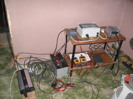

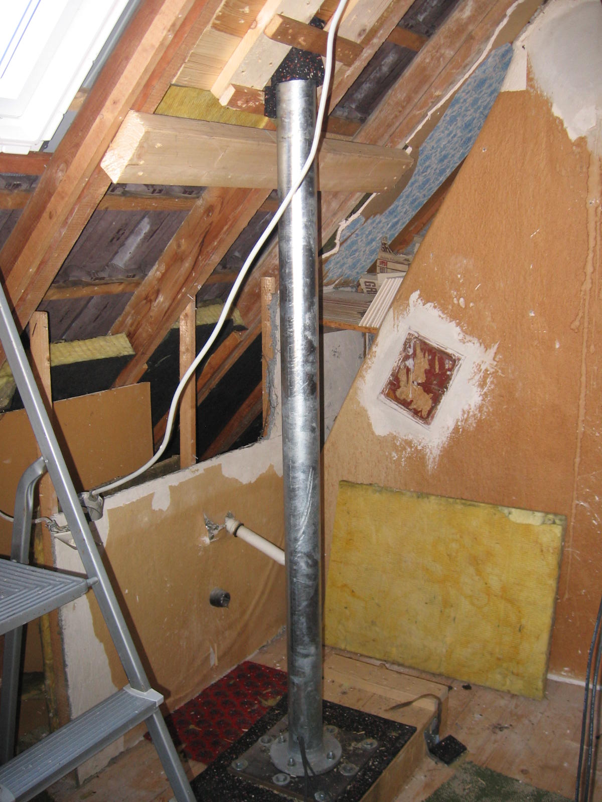

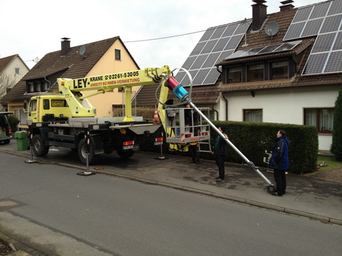

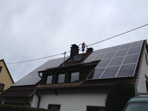

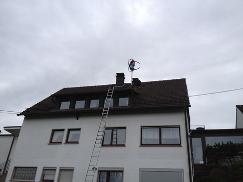

habe mich hier im Forum angemeldet, um mit euch über unsere Hybridanlage zu diskutieren. Wir haben ein vertikales Windrad aus China kommen lassen, samt Controller für wind und Solar. Dazu haben wir einen Blei Vlies Akkumulator mit 100AH zum speichern der Energie gekauft. Dazu noch einen AEG WEchselrichter für 1000W. Unser Problem ist nun, nach langer Installationsphase( samt Genehmigung...) dass wir mit starkem Brummen des Generators zu kämpfen haben. Gibt es bei euch ein ähnliches Problem? Habe im Anhang mal ein paar fotos hochgeladen, damit #Ihr ein Bild bekommt worums geht.
Gruss Rahilton

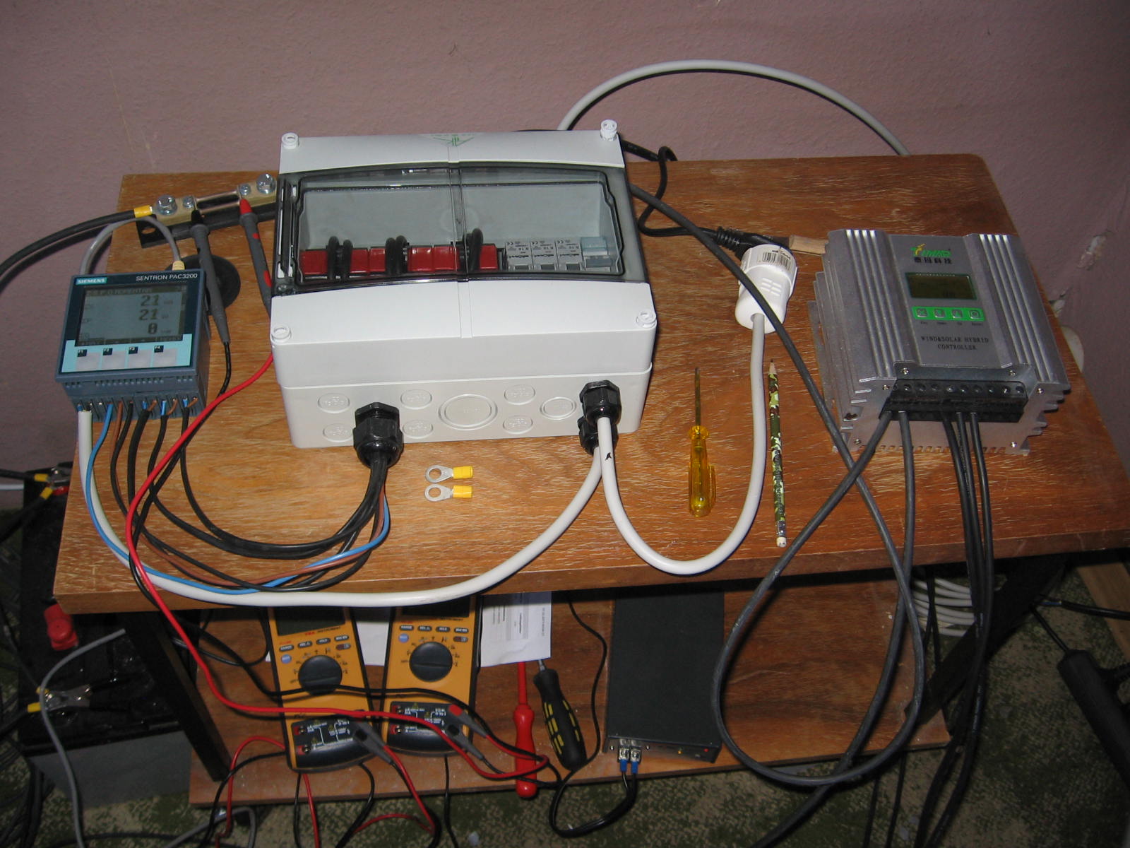

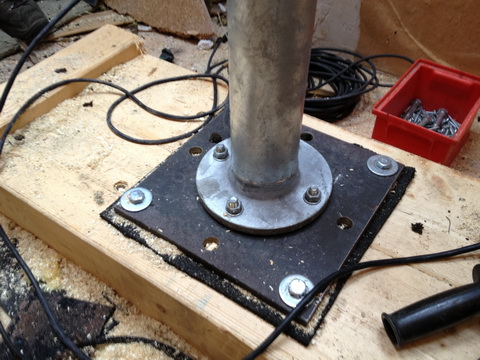

Hier noch ein paar Fotos zur installierten Technik und der Installation des Masts!
Gruss Rahilton
Das ist einer von mehreren Gründen, warum hier im Forum eigentlich immer von der Installation auf dem Dach oder an den Giebeln eines Hauses abgeraten wird. Anlage und Dachstuhl 100% zu entkoppeln, wird bei Euch ein schwieriges wenn nicht unmögliches Unterfangen. Selbst wenn Ihr unter dem Mastfuß eine dickere "Antidröhn"-Matte platziert, werden die Schrauben als akustische Brücke bleiben. Etwas verbessern dürfte sich die Situation, wenn unter dem Fuß eine schwere Platte aus Beton oder Schamott läge. Die Entkoppelung am Dachdurchgang ist ein weiteres Problem...

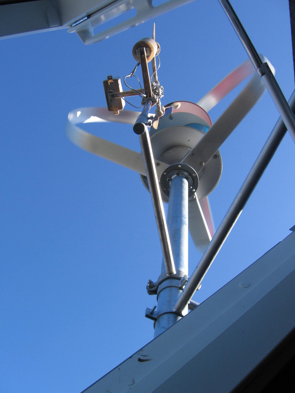

Danke schon mal für die antwort. Also um nochmal klar zu stellen, mechanische Vibrationen durch den Mast haben wir in den Griff bekommen durch Installation von zwei zusätzlichen Streben am Mast überhalb des Ausgangs zum Dach. Die jetzt noch vorhandenen "elektrischen Schwingungen" beginne wenn der Generator anfährt, so be 2,5m/s. Gibt es sonst keine ander Lösung? Evtl. Dämung der Leitungen etc.?
Ich verstehe jetzt nicht ganz, wo Ihr den Unterschied zwischen elektischen und mechanischen Vibrationen macht. Das "Brummen" des Generators entsteht durch die "Vorbeifahrt" der Magnete an den Spulen. Dabei können je nach Bauart schon einmal 45-50 db(A) entstehen. Ein kleinerer Teil wird möglicherweise auch über die Lager erzeugt. Dieser Schall überträgt sich auf den Mast und dann weiterhin über alle nicht akustisch entkoppelten Elemente auf den Dachkörper (also womöglich auch über die zwei zusätzlichen Stützen). Er überträgt sich natürlich durch die Luft. Erhöht sich bei zunehmender Drehzahl die Frequenz der Geräusches? Uwe Hallinga hat hier schon einmal den Tipp gegeben, eine Holzkiste an den Mast zu halten, um zu sehen, wieviel Resonanz der Mast überträgt. Versucht das mal...

Schöner Rotor, mir gefällt die Kombination der klassischen Darrieusbauweise mit dem versetzten Savonius als Anlaufhilfe! Durch die schmalen Blätter des als Schnellläufer ausgelegten Darrieus zusammen mit der Kateodenform als statisch stabile Konstruktionsweise dürfte man mit einer guten Stabilität auch bei etwas stärkerem Wind rechnen, vorausgesetzt, auch das Material entspricht allen Anforderungen. Er brummt, also scheint er doch wenigstens zu funktionieren. Was sind die Leistungsdaten, bei wieviel Wind fährt er an, kann er bei Sturm abgebremst werden und wie?

wie Digit schon sagt müssen alle Befestigungen des Mastes Akkustisch entkoppelt werden.
Ansonsten überträgt sich das Brummen auf den Dachstuhl und dieser dient als wunderbarer Resonanzkörper.
Am Mast Fuss dickere Matte und unter die U-Scheiben der Schrauben dicke Gummi U-Scheiben als Puffer,
dass könnte 'lindern', kostet auch nicht so viel.
Wie es dann oben ist muss man sehen, vielleicht hast du auch noch ein paar Bilde zu den Haltern oben?
Aber auch hier gilt es irgendwie über Gummi oder ähnlich zu dämpfen.

Das Brummen des Genis wird immer hörbar sein, Abhilfe bringen hier wie bereits erklärt, Entkoppelungshilfen.
Der Mast selbst muss logischerweise auch entkoppelt werden, also im innern, dass kann mittels Styroporkugeln ( Pituperl - Isoliermaterialmaterial), Stopfwatte oder ähnlichem Material erfolgen. Wichtig dabei, die Innen verlaufenden Zuleitungen im Mast in ein zusätzliches normales Elektroinstallationsrohr zu verlegen. Es kann aber zu Entkoppelung auch Rohrisolationsmaterial-Flex verwendet werden, dabei darauf achten, das dies nicht aus PU ist sondern das grau Flexmaterial aus grauem Schaum.
Den Durchlass im Dach mit Gelkompressen auskleiden, dass sind die Dinger die normalerweise im Gesundheitsbereich zur Schmerzbehandlung eingesetzt werden. Super daran ist, dass die immer in flexiblem Zustand sind, im Sommer wie auch im Winter, Rund um den Mast einige dieser Kompressen anbringen und zusätzlich mit anderem Dämmaterial Wetterfest montieren.
Bodenplattenabstützung des Mastes funktioniert perfekt mittels einer sogn. Fallschutzplatte ( erhältlich in div. Dicken und Farben ), die können auch direkt durchbohrt werden und entkoppeln zusätzlich dann auch noch die Schrauben.
Mit diesen Massnahmen werden die Resonanzgeräusche um mehr als die Hälfte reduziert.
