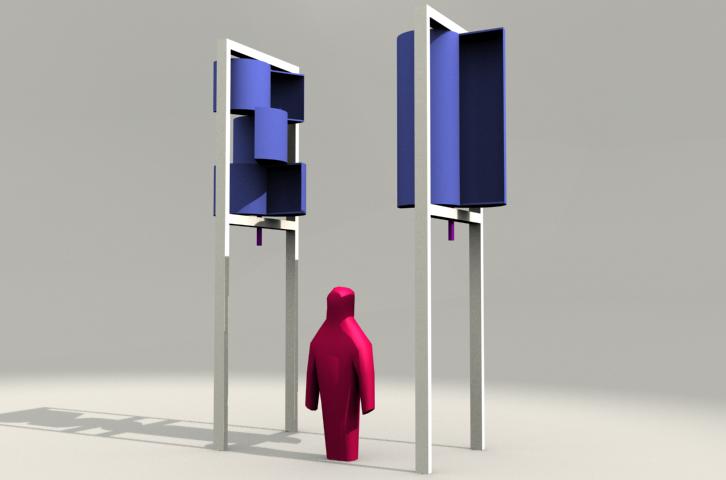

Also ich hab da mal was aufgesetzt. Was ist effektiver liks oder rechst?

Beiträge: 6883
Re: Windkraftanlage für wenig Wind
Gepostet: 27.05.2011 - 13:53 Uhr  ·  #14

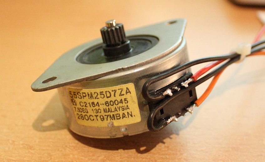

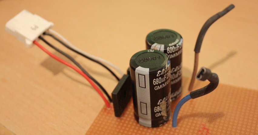

kleines Update. Ich habe nun mal im Keller gekrammt und einen Schrittmotor gefunden, desweiteren habe ich noch zwei alte Netzteile geplündert. Mir geht es jetzt um den Generator sowie erst einmal einen dazu passenden Gleichrichter. Im Anhang habe ich zwei Bilder. Einmal der Motor und dann der aufgebaute Gleichrichter.
Hierzu hätte ich ein paar wenige Fragen. Den Motor habe ich soweit verkabelt. Jetzt war meine Überlegung des Kabelpaar an jeweils einen Brückegleichrichter und zum glätten der Spannung an jedem Gleichrichter einen Kondensator.
Soweit OK? Die Kondensatoren haben jeweils 200V und 680 µF, kann ich die nehmen?
So meine andere Frage wäre die Ausgänge dieser beiden Kondensator, parallel oder seriel schalten?
Was ist wichtiger Spannung oder Strom?
Giuseppe

Beiträge: 6883
Gepostet: 30.05.2011 - 08:14 Uhr  ·  #18
Gepostet: 30.05.2011 - 12:59 Uhr  ·  #19
hmm OK.
Kannst Du mir zur Ladespannung was sagen? Angenommen ich habe einen Akku mit 12 Volt und 5 Ah. Was muss mein Generator bringen an Spannung, muss die über 12 Volt liegen?
oder kann der Akku auch mit 5 Volt geladen werden vorausgesetzt die Schaltung passt.
Was den Generator angeht, wenn dieser Schrittmotor bei 12Volt 1000 Umdrehungen macht, kann ich im Umkehrschluss davon ausgehen das er bei angetriebene 1000 Umdrehungen mir 12 Volt liefert?
Danke
Beiträge: 3550
Gepostet: 30.05.2011 - 13:43 Uhr  ·  #20
Hallo Giuseppe,
die Ladespannung von einem Blei Säure Akku liegt bei 25 °C zwischen 13.8 V und 16 Volt je nach Ladeverfahren.
Ein voller Bleisäure Akku hat 12.8 V Spannung (25 °C) diese Spannung muss man sozusagen mindestens aufbauen,
das was man über 12.8 V an Spannung hat, steht dann zur Verfügung um einen Strom zu erzeugen, der den Akku lädt.
Bei 'normalen' Ladeverfahren sind üblicherweise 14.5 Volt (max. 15 Volt) Ladespannung ein guter Kompromiss.
Diese sollte auch realistisch erreichbar sein.
Vielleicht hilft dir das ja
Gruß Frank
