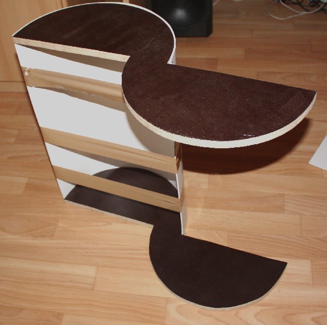

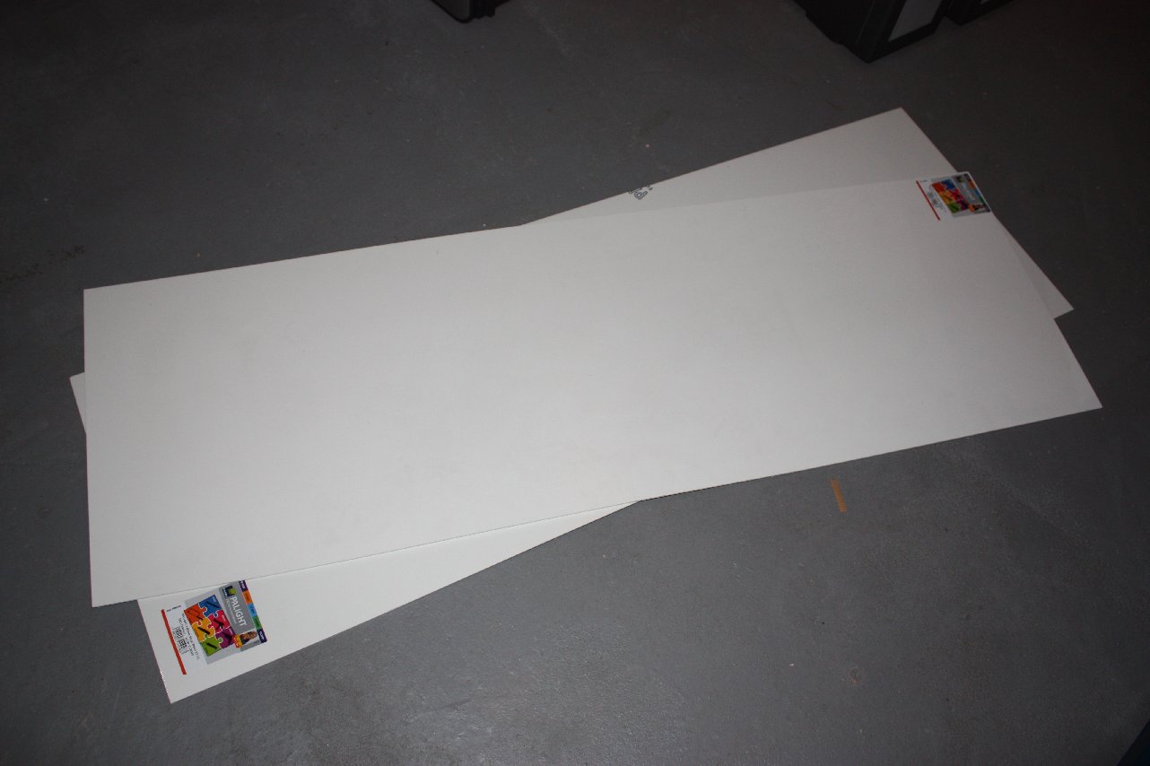

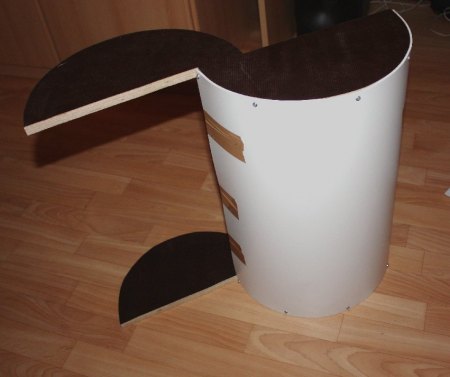

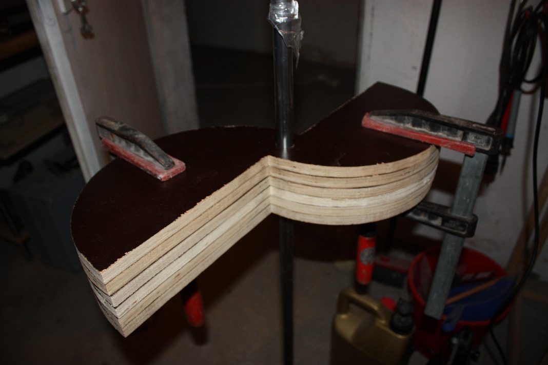

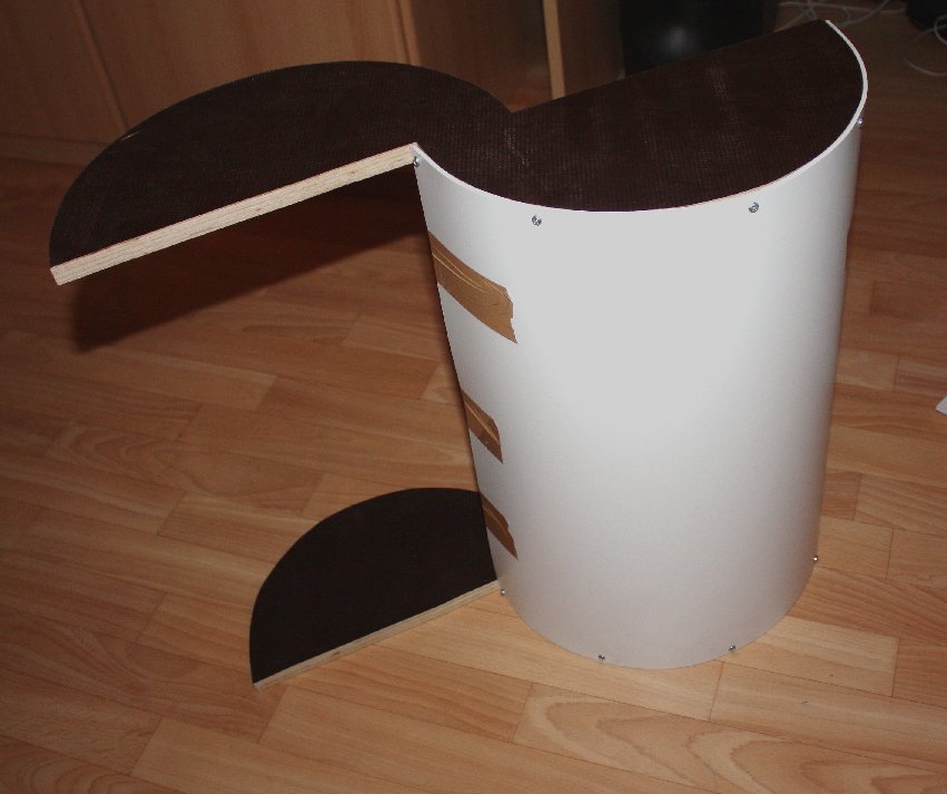

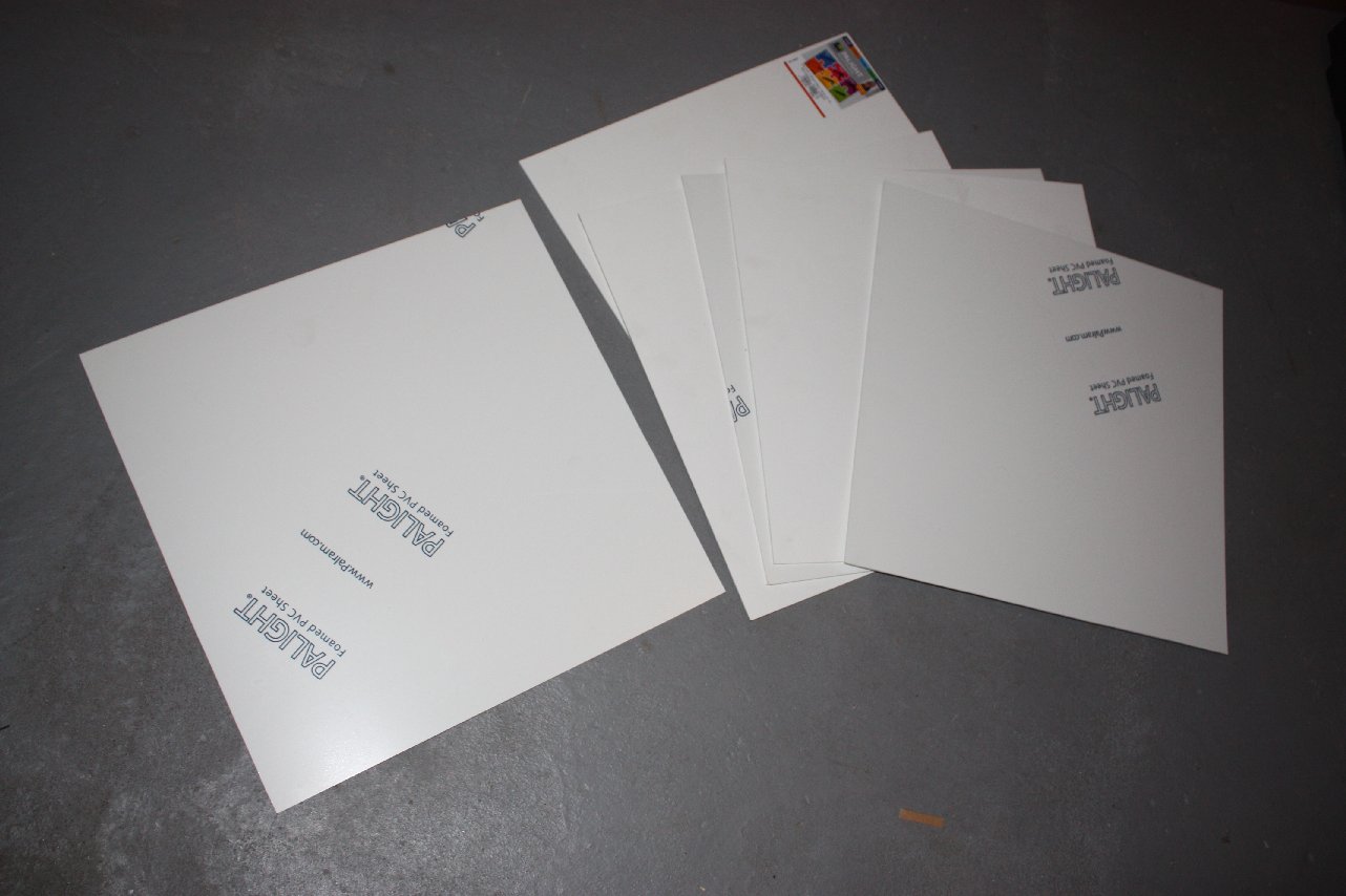

so,
wollte ein kleines Update posten. Ich habe heute aus den 15mm Siebdruckplatten die Trägerplatten zugeschnitten. Diese werde ich dann noch bohren und auf die Welle setzen. Da ich jedes Teil mit der Stichsäge geschnitten habe und diese natürlich nicht so richtig deckungsgleich ausgefallen sind werde ich diese auf der Welle zu einem großen Klotz zusammen schieben und mit einer Schraubzwinge zusammen pressen. Anschließen werde ich, so ist der Plan, mit dem Bandschleifer über alle Platten gleichzeitig drüber gehen und diese alle auf ein Maß bringen.
So, die Hartschaumplatte habe ich in sechs große Teile geschnitten und habe jetzt einmal provisorisch ein Segment zur hälfte zusammen gebaut.
Ernüchterung macht sich breit... so wie ich es mir vorgestellt habe wurde es nun nicht. Durch die Spannung beim biegen wellt sich die Platte in der Mitte nach außen. Ich habe die nun erst einmal mit Klebeband zusammengezogen.
Auf den Bildern sieht man was ich meine.
Nun ist die Frage ob ich durch erwährmen mit einem Heißluftfön im geklebten Zustand diese dauerhaft so gebogen bekomme. Hat jemand Erfahrung mit Haartschaumplatten und biegen?
Der nächste Schritt ist jetzt erstmal die oben erwähnte Schleifaktion, danach das streichen der Platten um diese an den Schnittkanten zu imprägnieren. Wenn das dann mit dem biegen erfolgreich verläuft, werde ich die drei Segmente montieren.
bis dahin Grüße
Giuseppe
P.S. Die Maße die sich nun schlußendlich ergeben haben sind ein Gesamtdurchmesser von 570mm und eine Höhe pro Segment von 500mm. Hoffe das es trotzdem für mein Vorhaben mit dem Schrittmotor ausreicht.

ich vermute, dass die Hartschaumplatten im Betrieb wieder bauchig werden - selbst wenn du sie jetzt mit Heissluft hinbekommen solltest.
Auf Dauer fährst du vermutlich am Besten damit, wenn du die Kanten der Hartschaumplatten mit durchgehenden Alu- oder Holzprofilleisten unterstützt. Könnte sein, dass so ein Profil à la Teppichschiene schon hinreichende Dienste leistet - vor allem, wenn man sie von innen und außen auf die Kante schraubt.
Ein schmales S-Profil auf halber Höhe, welches dann die beiden Halbschalen miteinander verbindet, könnte das Problem auch lösen. Da reichen vermutlich 3 cm Profiltiefe. Im Zentrum des "S" ein schönes großes Loch reingebohrt, damit die Welle luftig durchlaufen kann.
Stabilste Lösung wäre vermutlich die Kombination beider Maßnahmen - dann dürfte auf Dauer Ruhe sein.
Aber es schaut doch schon ganz nett aus.
Die Biegerei der Schalen ist mit Heimwerkermethoden meist etwas problematisch, egal was du nimmst.
Hatte mich seinerzeit für Alublech 0,8mm entschieden. Auch nicht ganz einfach, dann aber dauerhaft formstabil.

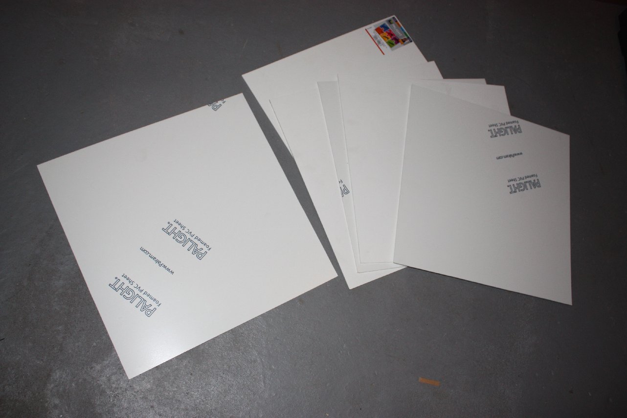

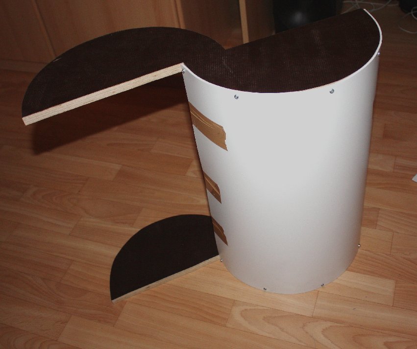

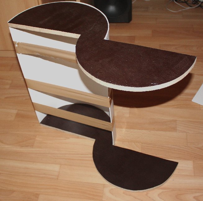

Gepostet: 06.06.2011 - 00:12 Uhr  ·  #35

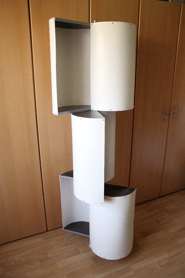

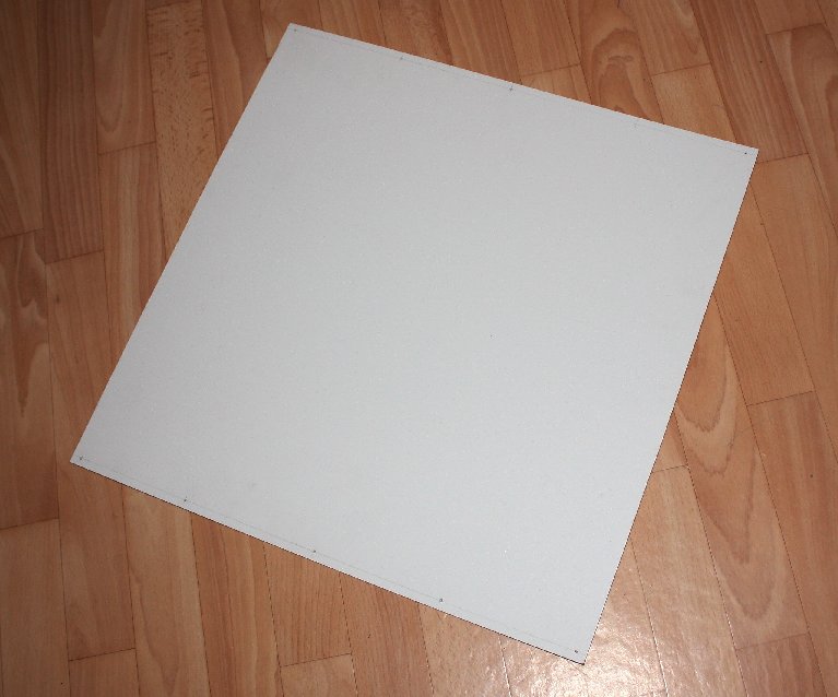

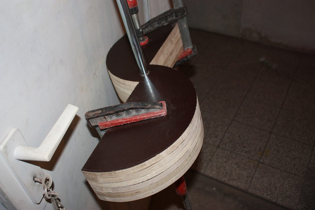

so hier noch ein kleines Update zum Baufortschritt.
Danke erst einmal an alle die hier zu meinem Beitrag etwas leisten. Danke auch für die ganzen Tips. Ich lasse diese auch einfließen wann immer möglich. Ich habe nun die Trägerplatten nach meiner oben genannten Methode geschliffen. Danach habe ich die Hartschaumplatten mit dem Heißluftfön gebogen.
Ist schon wahr, das ist nicht ganz so leicht gewesen, aber es hat schlussendlich funktioniert. Was die Stabilität angeht werde ich da wohl was ändern müssen, Stichwort Aluprofiele.
Desweiteren sind durch meine Bauweise die Siebdruckplatten teilweise an den Enden eingerissen. Siehe Bilder. Da werde ich auch nochmal nachbessern müssen. Die Welle ist auch eine Spezialkonstruktion. Da ich nichts gefunden habe was gepasst hätte, habe ich schlussendlich ein 22mm Rohr mit 20mm Innendurchmesser genommen und an beiden Enden ein 20mm Rohr eingebaut. 20mm deswegen weil ich dafür 20mm Stehlager vorgesehen habe.
Jetzt geht es erst einmal an die Halterung für das Ganze. Ich habe im Keller noch so eine alte Trainigsmaschine, die flex ich außernander und schweiß mir da ein Halterung zusammen.
Nächste Bilder dann wenn die angegangen wird.
Übrigens, der ganze Rotor hat jetzt bei 57cm Breite und 1,50m Höhe ein Gewicht mit Welle von 8,8 kg. Ist das OK?
Giuseppe

Gepostet: 06.06.2011 - 01:13 Uhr  ·  #36
Hmm - das, was du da baust, sieht sehr gut aus.
Mit den Aluprofilen an den Rändern der Hartschaumplatten wird das Ganze auch schön langzeittauglich.
Ich schätze, der Rotor wird deutlich mehr als nur einen kleinen Schrittmotor bewegen. Zwei Nabendynamos wird er wohl schon antreiben können. :-)
