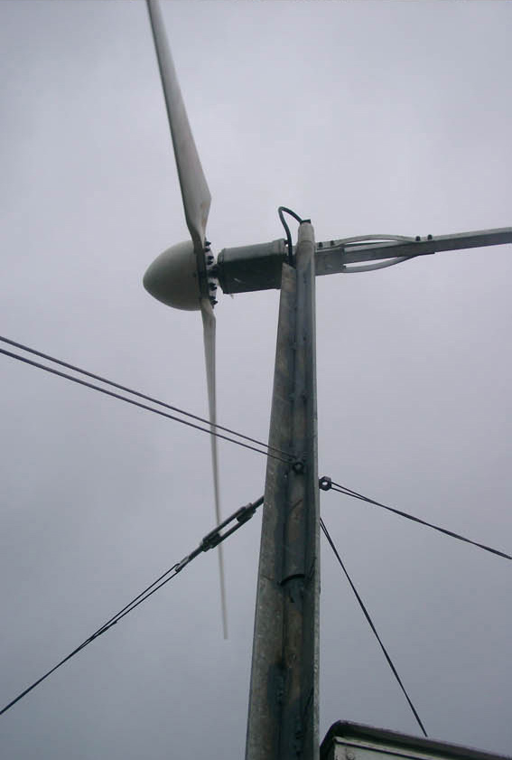

knicken wird das Rohr sicher nicht, aber die Konsolen wird es mir bei Sturm aus der Wand reißen. :'(
Mir hats vor Jahren meine Turbine (gleiches Model wie Foto)vom abgespannten Masst gerissen ca , recht weit geflogen
Mast war damals auch abgespannt , jedoch denke ich heute noch waren trozdem zu viel Vibtationen am letzten Teilstueckes des Mastes da und da hat das Material dann nachgegeben an der Verbindung Mast-Turbine
An den Mast der jetzigen Turbine , hab ich zur Aussteifung verzinkten Flachstahl angeschweisst
Gruss
PS deine Stromausbeute klingt verblueffend gut , misst Du den Wind genau , oder sind das Schaetzungen ?

Heute Nacht hatte ich Böen mit ca. 20km/h aufgrund der Vibrationen hat dann doch die untere Halterung nicht standgehalten. :(
Kein Problem, es ist nichts Wichtiges defekt es war ja auch nur ein Test für die Wandhalterung.
Wie schon gesagt:
Wandmontage ist fast unmöglich oder sehr aufwendig
Ich werde es jetzt mal mit nem H-Anker versuchen... 6m DN50 bleiben erst mal.
PS deine Stromausbeute klingt verblüffend gut, misst Du den Wind genau, oder sind das Schätzungen?

Kurz vor dem kleinen Crash hat die Turbine 240Wp mit 8,9Ap gebracht, der Wind lag da noch unter 20km/h oder 5,55m/s.
Du hast recht die Werte sind wirklich verblüffend und bringen mir ein breites Grinsen ins Gesicht. :-)
Die Windgeschwindigkeiten sind quasi von einem Nachbarn der seine Wetterstation auf AWEKAS zur Verfügung gestellt hat.
Ich vergleiche das noch mal mit einer anderen Station in meiner Nähe, dass passt dann auch so.
Ein gutes hat es noch gehabt ich konnte die Bremsen testen.
Beide funktionieren prima... sowol der elektronische Schalter im Laderegler als auch der mechanische davor.
Die Turbine bremst bis auf 0 Umdrehungen ab und kann gefahrlos gewartet und/oder vor Sturm geschützt werden. (Natürlich sollte der Mast dann auch stehen bleiben.)

So seit 01.02.2013 steht das Teil wieder...
Ich habe folgende änderungen vorgenommen:
1. Das YSLY-JZ 4x16mm² Kabel erwieß sich als unpraktikabel da es bei Frost ziemlich spröde wird und die isolierung auf platzt.
Habe es gegen ein Gummikabel getauscht H07RN-F 3G 2,5mm² es sind bei 10m keine Leistungseinbußen zu verzeichnen.
2. Die untere Wandhalterung zurückgebaut da der Hebel bei 6m Mast einfach zu Groß war.
Klapphalter mit H-Anker im Betonfundamet 3 x 40kg Sack Beton = 120kg und alles steht wie ne 1...
3. Die Wetterstation vom Nachbarn bringt mir zu ungenaue Wind-Werte. (zeigt immer nur 20km/h max. und ich bin mir sicher das mehr Wind war)
Ich konnte eine WS1600 für 30€ erbeuten diese wird mir dann als Messinstrument dienen.
Jetzt der Knaller am 05.02.2013 war Tags über ordentlich Wind. Gleich am Laderegler geschaut... und WOW... die Werte abgelesen.
544,3 Wp und 18,17 Ap
Hier der Beweis:

Oh ja, Freude ist der richtige Ausdruck...
Wohne jetzt 3Jahre da und hab immer recht viel Wind gehabt.
Der Gedanke lag also nahe...
Genaues kann ich aber erst sagen wenn ich die WS1600 installiert habe.

ich bin neu auf dem Forum und bin zufällig auf Dein Projekt gestoßen. Habe Deine Aufzeichnungen gelesen, die ich nicht annähernd erreiche. Schon beim Auspacken kamen mir Zweifel, ob so ein türkisches Spielzeug überhaupt funktioniert. Dieser Propeller, für 500Watt, hätte ich vom Bauchgefühl her ohne aerodynamische Kenntnisse anders konstruiert. Direkt am Meer bei Windgeschwindigkeiten von 30 und mehr km/h wird sich das Rädchen schon drehen…. Aber bei uns, wir sind mitten auf dem Festland, auf einer Höhe von über 500NN, da bläst auch schon mal der Wind.
So habe ich das Teil ebenso auf ein sechs Meter Rohr montiert, das ich allerdings mit Spannseilen abspannte. Bei einer Windstärke von 3m/s =11Km/h tut sich noch gar nichts bei 15 Km/h, etwas über 4m/s dreht es schon mal an. Bei Windgeschwindigkeiten von 20Km/h, läuft das Propellerchen. :fgrin:
Die Gleichspannung nach dem Dreiphasengleichrichter gemessen liegt dann bei 5-7V bei einem 24V Generator.
Mein Laderegler arbeitet mit einer Eingangsspannung von 5V-32V und wandelt diese auf 14,5V zum Laden eines 12V 100AH Gel Akku um.
Die Ausgangsspannung zum Aufladen würde dabei erreicht, aber zum Aufladen fehlt letztendlich der Strom.
Denn bei der kleinsten Belastung müsste der Wind weiter ansteigen damit auch ein bisschen Strom fließt. Komm eine stärkere Windböe kommen auch mal ein paar Stromspitzen.
Wenn ich mit dieser Generatorspannung von 5V bei den üblichen Windgeschwindigkeiten von 15-20Km/h fasst die 3fache Ladespannung bei einem Ladestrom von 1A erzeugen will, muss der Generator ohne Einberechnung der Verlustleistung des Ladereglers min. 3 A Strom bringen. Bei dieser Last, es sind ja nur 15W, wird die Drehzahl des Propellerchen soweit belastet, dass durch die Reduzierung der Drehzahl auch die Spannung abfällt und damit beißt sich die Katze in den Schwanz. Ich bin von Deiner Ernte begeistert, aber hast Du die Werte auch mal nachgemessen, ob diese stimmen. Oder ist diese Anzeige wie eine Verbrauchsanzeige beim Auto!
Also nach meinen Messungen und Erfahrungen mit dem kleinen Türken ist das eine absolute Fehlkonstruktion. Benutze ich beispielsweise zum Test eine Bohrmaschine, mit der ich den Generator antreibe, dann produziert der Generator so Strom wie es der Wind machen sollte. Ist nicht schlecht das Teil, wenn man es so antreibt. <_<
Doof ist natürlich, dass in diesem Herbst relativ wenig Windig war, dafür hatten wir überwiegend Sonnenschein. Wenn es 50 Watt bei 15-20km/h (4-5,5m/s) Windgeschwindigkeit abgeben würde wäre ich bei dieser Konstruktion schon begeistert. Aber wenn das Teil nur dann halbwegs bei einem Sturmtief funktioniert, ist es ein Windrad zur Deko. Ich hätte das Geld besser in ein paar Solarpanels investiert da wäre bei dem Wetter richtig Strom geflossen.
Inzwischen hast Du sicherlich weitere Erfahrungen mit dem Teil gemacht, die mich schon interessieren würden.
