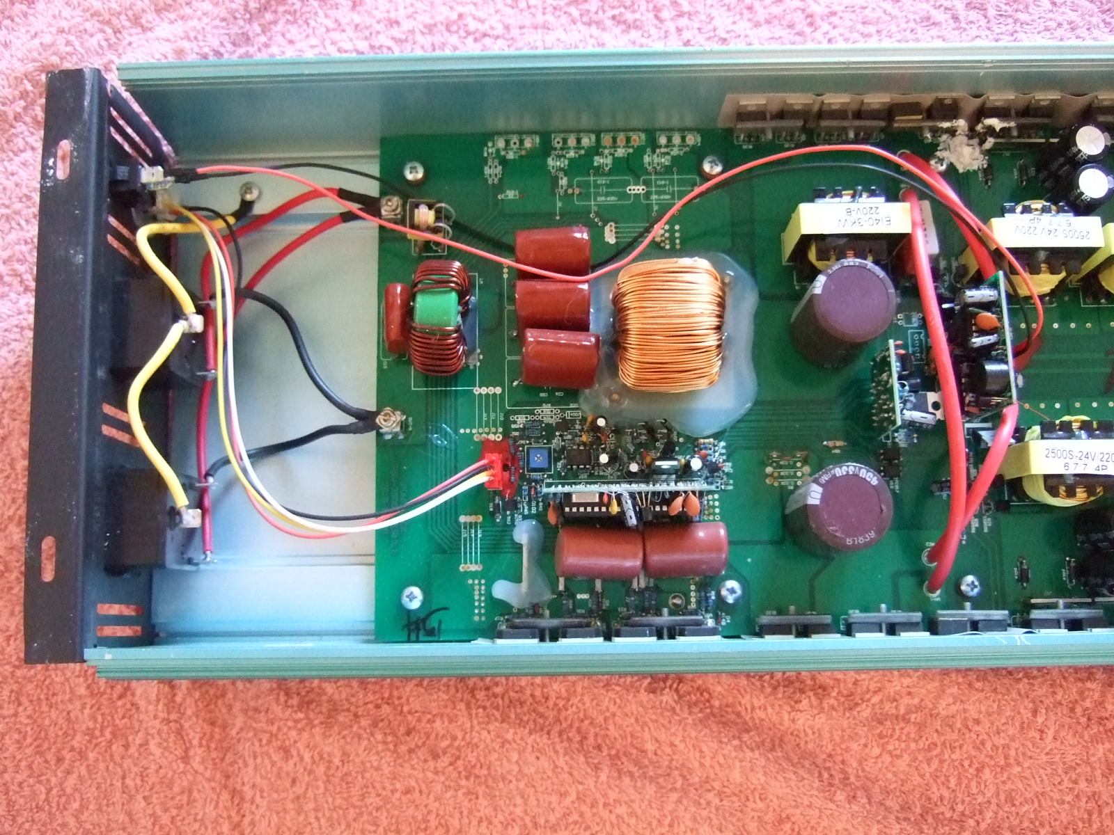

Naja, liebe Leutz, ich habe letztes Jahr im Mai einen POWER JACK REIN SINUS 3500 W für 298,-€ + 59,-€ Versand über DE hier nach Brasilien kommen lassen, einfach nur, weil ich einen Ersatz benötigte und powerjack.au über ebay am schnellsten und günstigsten liefern konnte. Ich war über das Gewicht und die Größe des WR sehr erstaunt und dachte so bei mir: woooow, haufen Technik verpackt, aber eine Anleitung oder irgendwelche Prüfzeichen habe ich vermisst. (auf Anfrage antwortete mir Madame VINCY aus China: wir haben sehr viele Stammkunden und die Prüfzeichen kann man in unserem Geschäft nachlesen !?) Lediglich ein 2seiter, wie ich das Teil mit 4 Schrauben an die Wand hänge und dann einschalte, mehr nicht.
Das Erwachen kam bereits nach 2 Wochen, das Gehäuse stand unter Strom! Ich habe eine Erdungsleitung gelegt und montiert, die Folge: die 1,5 Mtr. Kupferstange im Erdreich stand unter Strom. Fünf Schreiben an den Vertreiber/Hersteller wurden von diesem ignoriert, trotz Garantie. Ende August 2012 war ich der Meinung, ich hätte am Abend 5000 Watt Lampen im Haus, es wurde für 5 Sekunden seeeeehr hell, dann jedoch alles dunkel....der Inverter auch.

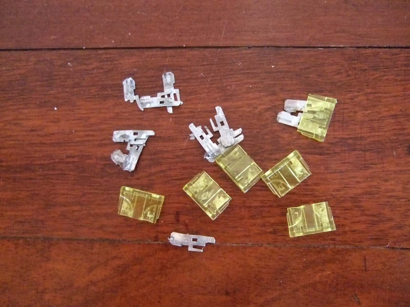

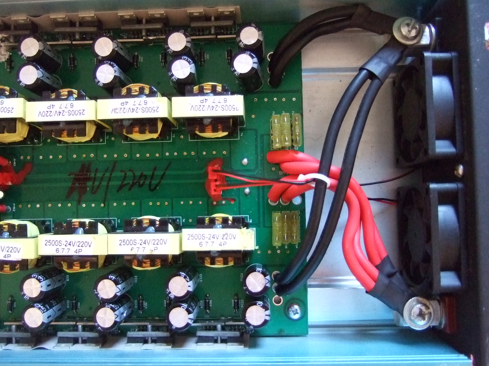

Nun reagierte der Vertreiber auf meine Schreiben, zog aber alles hin und wollte wissen, was ich für Geräte angeschlossen habe, wollte Bilder von den installierten Batterien etc. Ich solle den WR doch mal aufschrauben, ob ich evtl.defekte Teile sehe. Ich sah bereits alle durchgebrannten Sicherungen!!! Diese habe ich dann selbst ausgetauscht, aber der powerjack hatte mit Power nix mehr am Hut. Also sollte ich nun den WR lt. Hersteller nach China schicken, im Rahmen der Garantie, Porto 75,-€. Im Dezember 2012 meldete sich VINCY wieder bei mir, der Inverter sei repariert und ich solle ihr 45,- US-Dollar überweisen, da der Versand nach Brasilien zu teuer wäre und sie könne ihn sonst nicht zurückschicken. also gut, ich zahle 45,-$. Bereits am 13.4.2013 war der Inverter SCHON aus China zurück, mit dem Ergebnis: Zollerklärung falsch ausgefüllt und ich durfte noch 137,-€ Zoll bezahlen, da kommt Freude auf. Naja, wenigstens war er erst mal wieder da. Zuhause ausgepackt, muss ich feststellen, dass es garnicht MEIN Inverter ist, es ist zwar ein gebrauchter 3500 Watt Sinus, aber mit einem ganz anderen Gehäuse!! Der absolute Hammer jedoch: DAS TEIL FUNKTIONIERT NICHT !!!! Anschließen, einschalten, peep, peep, mehr nicht. VINCY reagiert nicht mehr auf meine Mails und lässt sich am Telefon verleugnen.
