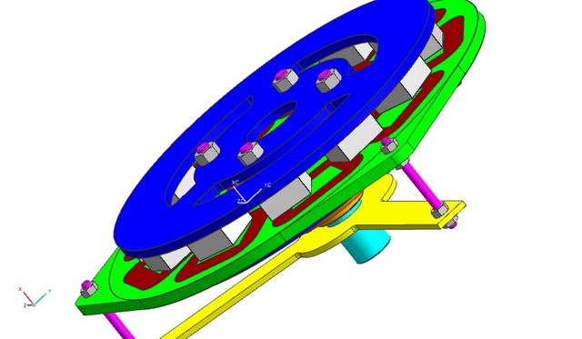

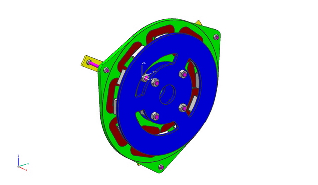

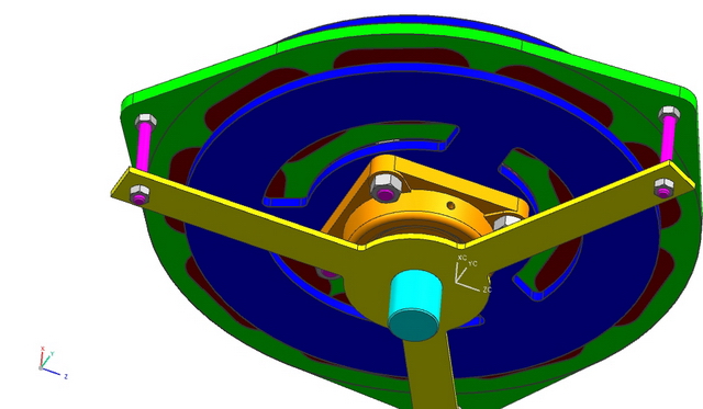

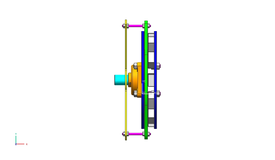

Ich bin mit der Planung meines Generators etwas vorangekommen. Nachdem durch meine Versuche noch einige Trugschlüsse entlarvt wurden, habe ich mich daran gemacht den AUfbau etwas zu konkretisieren.
An dieser STelle nochmal ein ganz dickes DANKE an Stefan der meine Vorstellungen mit Autocad zu "Papier" gebracht hat. Was dabei rausgekommen ist könnt ihr an den Bildern im Anhang erkennen. Es fehlt noch das Lager (wird wohl ein 207er UCF werden) und die Tragbügel für den Stator.
Mittels 10mm Bolzen werden die beiden Rotorplatten von denen nur iene mit Magneten bestückt ist aneinander geschraubt. Dabei wird die vordere von ihnen gleichzeitig als Nabe für meine Rohrflügler dienen die mit 8mm Bolzen auf dem Rotor zwischen den Magneten befestigt werden sollen. In das Lager wird ein passender (35mm) Rundstahl gesteckt und befestigt. auf diesen wird die Tragarmkonstruktion aufgesteckt und verschweißt werden. Dahinter geht das ganze in eine Art Flansch über den man mit den 4 vorgesehenen Bohrungen an was auch immer befestigen kann.
Es wird 9 Spulen geben. Ich werde mit 1,32 mm Draht wickeln wobei es wohl etwa 52 bis 55 WIndungen mit doppeltem Draht werden. Verschaltet wird das ganze dann im Dreieck. Der Innenwiederstand wird rechnerisch bei knapp 0,2 Ohm liegen. Magnete werden N52 sein mit den Abmaßen 4x4x1,5 cm. Geplanter Ladebeginn liegt mit etwas über 100 UPM bei rund 2,5 m/s.
Ich hoffe das klappt auch alles so wie ich mir das vorstelle
Ma
Ma

Unten gibt es Bilder davon wie das ganze nach der Fertigstellung aussehen wird sowie ein Video zur Simulation.
Alle CAD Zeichnungen sind soweit fertig und ich werde diese und kommende Woche versuchen alle Teile zusammenzubekommen. Die Halterung für den Stator und die Rotorscheiben werde ich lasern lassen. Magnete kaufe ich bei Ebay, Wickeldraht kommt warscheinlich aus einer Ankerwickelei im Ort. Das Lager ist DIN-Teil, ebenso wie die 35er Welle.
Wenn sich noch jemand für dieses Projekt interessiert und mit bzw. nachbauen will...
...Nächste Woche werde ich die Zeichnungen zur Laserfirma senden und wer die Komponenten vielleicht ebenfalls haben will soll mir bescheid sagen dann bestelle ich welche mit- wird dann auch günstiger
Bis jetzt sind wir damit zu zweit, Turbodiesel baut auch einen mit
Ansonsten...Bilder sagen mehr als 1000 Worte
Ich habe meine Planungsphase nun fast abgeschlossen. Es fehlen noch einige kleine Details die es auszuarbeiten gibt. Die Planung des Generatos steht jedoch soweit.

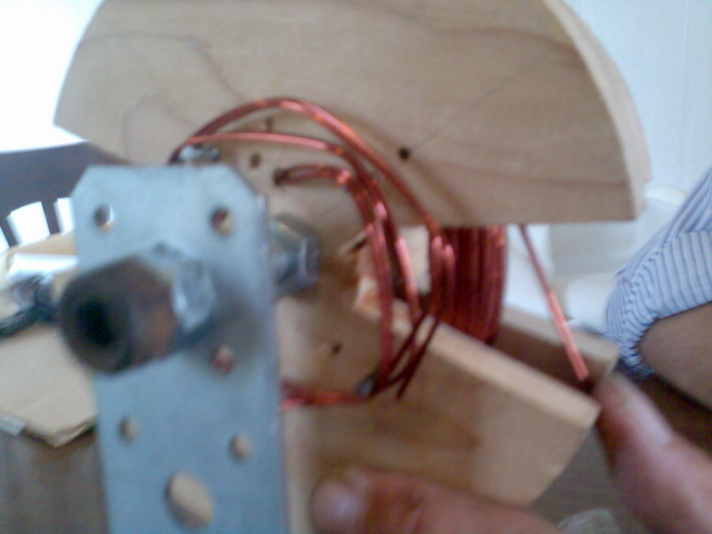

Moin moin!
Ich habe nun eine Wickelmaschine gebaut mit der ich meine Spulen formen werde. Dazu habe ich verwendet was meine Abstellkammer so hergab.
Nägel, Serrholz, 8mm Bolzen und Muttern und 40er Flacheisen aus dem baumarkt für Kurbel und Gestell.
Der Draht aus der ANkerwickelei kostet mit knapp 14 Cent pro Meter (für 1,32mm Durchmesser) etwa die Hälfte des günstigsten online gefundenen Preises
Hier kann man also 30 Euro sparen.
Um etwa den gleichen Betrag teurer als gedacht werden die Laserteile die mit rund 72 Euro zu buche schlagen sollen. Damit bin ich jedoch unzufrieden, es geht deutlich billiger, das weiß ich! 50 Euro wären akzeptabel
Inzwischen ist die Gruppe der Mitbauer auf 4 Leute gestiegen, wobei ein Modell wohl für die EInspeisung ausgelegt wird und daher eine andere Wicklung bekommt die auf den Mastervolt abgestimmt wird.
Für meinen 12 V Geno werde ich wohl 56 Wicklungen mit 2 Drähten in Hand machen. Die Spulenhöhe soll 8 mm sein und die Breite der Schenkel ist mit 23 mm geplant. Um zu sehen ob das auch hinkommt und ggf noch änderungen an den Laserteilen durchführen zu können werde ich die Tage eine Probewicklung machen.

Ein kleines Update zur Späten Stunde...
Heute haben Peter und ich uns mit dem Wickeln der Spulen gequält.
Den Wickeldraht haben wir von der ortsansässigen Ankerwickelei als 15 Kg- Rolle bekommen und uns entsprechend bedient.
Die ersten Spulen waren seeeeehr mühsam. Pro Spule brauchten wir (Raucherpasuen inklusive
) etwa eine Stunde pro Spule- unglaublich aber wahr.
Wir wurden aber besser und die letzte Spule nahm nur noch 10 Minuten in Anspruch. Einer von uns hat gewickelt und der andere hat mit einem Stück Holz und Hammer die Spulen während des Wickelns verdichtet um Platz zu sparen. In der Breite messen die Spulenschenkel nun 3 cm, die erhofften 2 cm waren also Milchmädchenrechnung.
Der Durchmesser des Generators wird also etwas wachsen und die CAD Zeichnungen werden etwas abgeändert werden müssen. Die beiden Drähte haben wir durch einen kleinen Holzklotz geführt in den wir 1,5mm Bohrungen eingebracht haben. Dadurch gab es kein Vertüddern des Drahtes und gleichzeitig wurde er durch die Reibung am Holz sehr stark gespannt, was die Wickelei erleichterte und die Finger schonte. Dahinter haben wir die beiden Drähte durch einen Besen gezogen um eine gute Führung auch hinter der Wickelmaschine zu gewährleisten.
Jede Spule bekam 54 Windungen mit 2 Drähten parallel gewickelt. Laut unserem ständig seine Meinung andernden Messgerät beträgt der innenwiederstand EINER !!! Spule 0,3 Ohm...aber das glaube ich noch nicht, das kann so nicht stimmen (zu hoch). Mal schauen wie es aussieht wenn alles verkabelt ist.
Übermorgen geht es dann ans Gießen des Stators. Hier machen wir es so wie man es auch bei Piggot nachlesen kann- man muss das Rad ja nicht neu erfinden. Dafür habe ich als Unter- und Druckplatte 2 glatt beschichtete etwa 2 cm starke Pressholzplatten aus der IKEA- Resteabteilung besorgt. Eine 9 mm Sperrholzplatte wird dann als Gussschablone dienen.
Zum Schluss gab es dann noch das wohl verdiente Feierabendbierechen

Ihr seid ja richtige Spezialisten,aber die ganze Entwickung des Generators,der Bau des Gehäuses,Berechnung usw,usw wird doch recht komplizert teuer und aufwendig,wenn man ihn selbst bauen will. Da gehts eigentlich nur ums können ,aber billiger ist es bestimmt nicht.Teuerer als kaufen. Aber da Ihr so gut im berechnen seid habe ich eine Idee.
Wir nehmen einen Drehstommotor,sagen wir ungefähr 0,5 kW ,(die Leistung spielt jetzt mal eine untergeordnete Rolle) es geht nur ums Prinzip.
Wir zerlegen den Motor ,das ist relativ einfach,nehmen den Anker heraus und lassen z. B drei Nuten gleichmäßig schräg versetzt passend zu den einzusetztenden der Ferromagnete einfräsen wegen des Rastmoments schräg wegen dem Rastmoment. Die Magnete haben eine sehr hohe Dichte von z. B.1,29 Tesla .Diese werden mit Kunstharz im Anker fixiert bzw. eingegossen. Bauen den Motor jetzt wieder zusammen.
Jetzt die Frage an Euch was bekämen wir für eine ungefähre Ausgangsspannung ohne jetzt die Wicklung zu ändern bei 100 und 300 U/min.
und ebenfalls ungefähre Leistung ? Könnt ihr sowas berechnen ?
bin schon zu lang aus der Schule
Wenn das funktionieren würde könnte man den Generator doch relativ billig herstellen. noch dazu ist er Wasserdicht und stabil gelagert und hat eine saubere stabile Achse.Je nach Leistung könnte man mehr oder weniger Magnete einsetzen.Bei zu erhöhender Spannung müßte man ihn halt umwickeln was ja eigentlich kein Problem ist.
Was sagt Ihr dazu,war nur eine Idee !
Gruß Windfuchs
