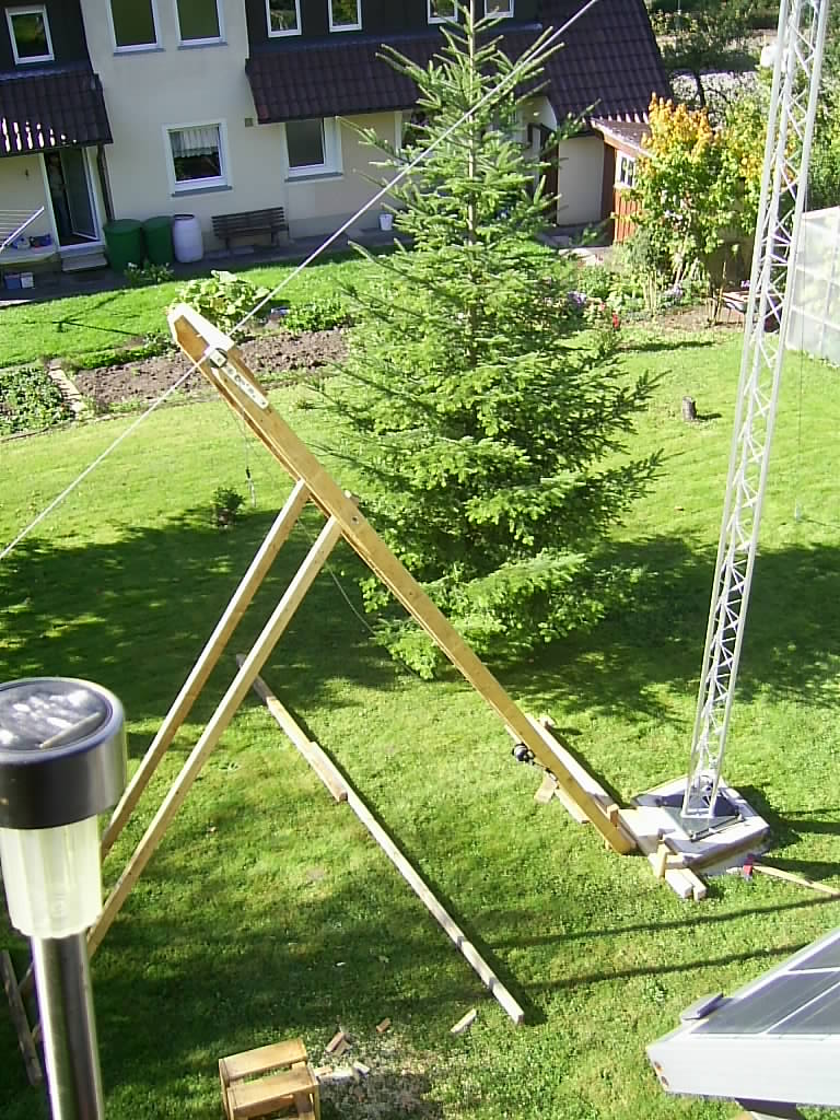

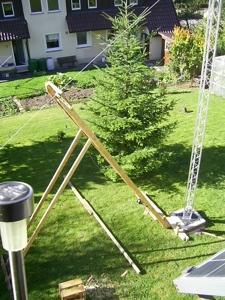

Die Anlage
Michael
Zum Aufbau haben wir uns einen Bock(Wie eine Leiter) aus Holzpaletten gezimmert, welches wir zum aufstellen des Mastes via Seilwinde wunderbar erledigen konnten.

Wie hoch ist eigentlich dieser morz Mast ?

Der " Morz" Mast ist bis zum Mastende genau 9,60m . Leider noch etliche meter zu kurz ;-)
Schöne höhe wäre 24m aber dafür bedarfs ja bei uns in BW einer Baugenehmigung die ich so nie bekommen würde, bin heil froh dass meine Nachbarn nix gegen den Masten und die KWKA haben, und bei uns hier 10m Genehmigungsfrei sind.
Mfg Michael

Moin Micha,
wie ich sehen kann, hast du meinen Tipp angenommen und gut in die Tat umgesetzt. Durch den hohen Zugpunkt bekommst du den Mast auch ohne große Kraftanstrengung hochgezogen.

Die Idee mit dem hohen Zugpunkt hab ich meinem Dad zu verdanken, denn der hat dafür gesorgt dass solches Holzmaterial überhaupt erst den weg zu uns gefunden hat. :)
Ich hätte es warscheinlich etwas anders und vor allem Handlicher gestaltet, aber dafür hat es Prima geklappt.
