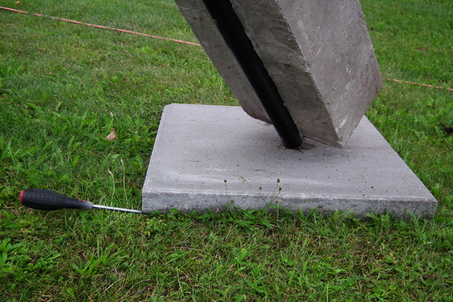

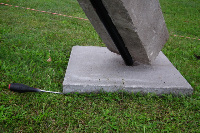

die betonklötze:
auf dem foto müsste es zu sehen sein. der mast steht auf 3 betonverlegeplatten
50x50x5 cm. der schraubenzieher soll nur der demonstration dienen.
da der mast ca. 80 kg wiegt, also mit turb ca. 125 kg dachte ich das ein wenig mehr gewicht nicht schaden kann zumal ein unwetter angesagt war.
