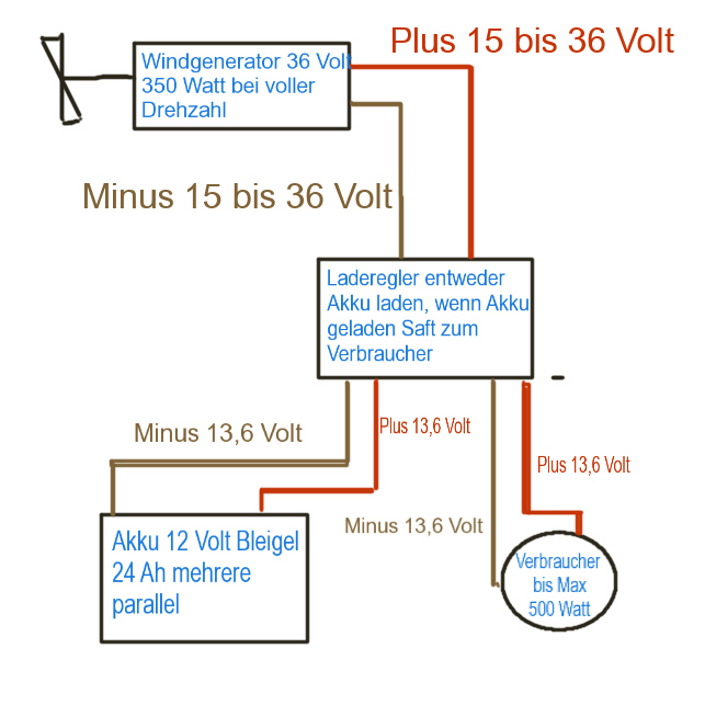

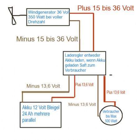

Hallo, wie ich lese benutzt du einen Laderegler PLR-8.
Was passiert mit dem Strom wenn deine Akkus voll sind, wohin geht bei dir
dann der ganze Saft ? Ich bräuchte für meinen Savonius einen Laderegler der mir meine Akkus lädt und wenn diese
geladen sind den Saft an einen Verbraucher wie Heizung schickt. geht das mit diesem PLR-8 oder PLR-9
Gruß Jürgen
Meine Anlage.:
Savonius Zwei Rotoren a. ca 80X40 cm
Generator.: 36 Volt 320 Watt
Akkus.: 5X 12 Volt 24 AH Bleigel
Laderegeler.: HABE ICH EBEN NOCH KEINEN. HILFE.
edit: Antworten zum Ladecontroller-Problem bitte in diesem Thema: Forum/cf3/topic.php?t=3169&page=last#last_post - XXLRay
Gruß Jürgen.
