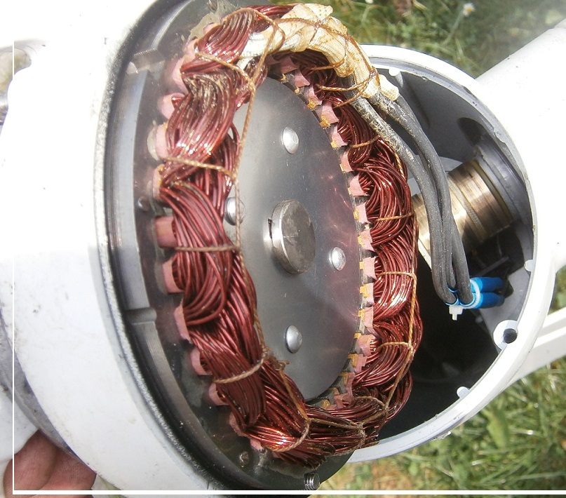

Innereien
Dateiname: 006.JPG
Dateigröße: 229.48 KB
Titel: Innereien
Heruntergeladen: 1258
