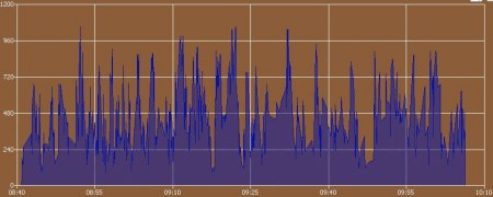

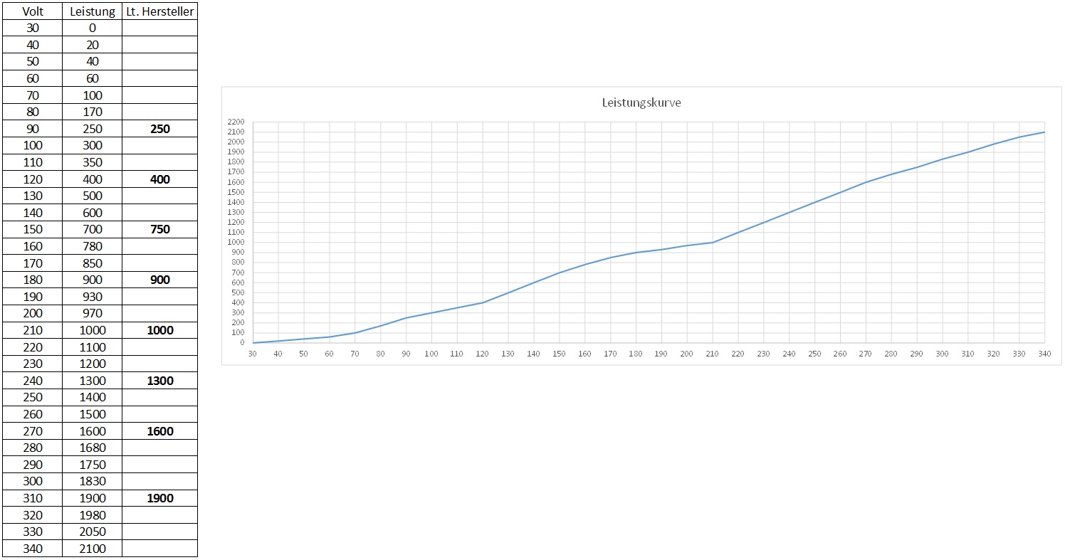

Gepostet: 20.02.2016 - 09:33 Uhr  ·  #48

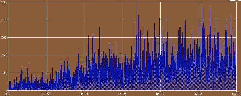

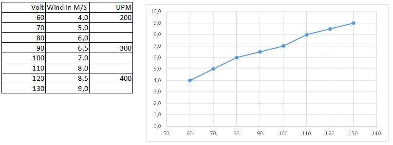

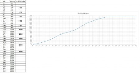

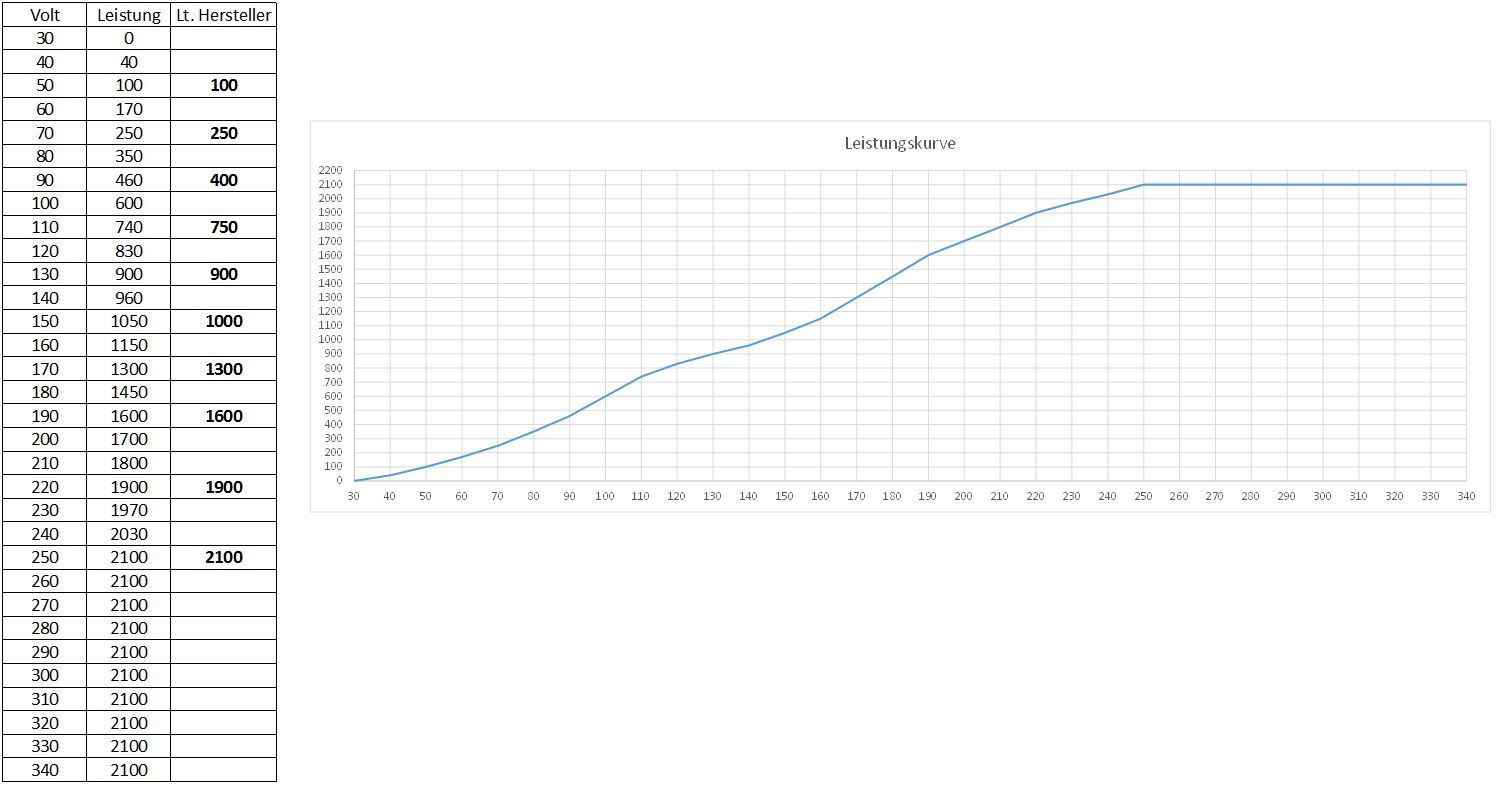

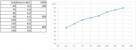

So, nun habe ich ein paar werte... Und auch die Geräusche sind deutlich besser durch die Anpassung der Kurve.
Ich habe dem Beitrag mal ein paar Tabellen und Grafiken angehängt.
Stefan
Leistungskuve vom Wechselrichter
Dateiname: Leistungskurve-WR.jpg
Dateigröße: 188.97 KB
Titel: Leistungskuve vom Wechselrichter
Heruntergeladen: 2270
Wind von heute - 1,5kW produziert

Windmessungen mit Abhängigkeit zur Spannung.
Dateiname: wind-volt.JPG
Dateigröße: 38.46 KB
Titel: Windmessungen mit Abhängigkeit zur Spannung.
Information: So gut es ging...
Heruntergeladen: 2260

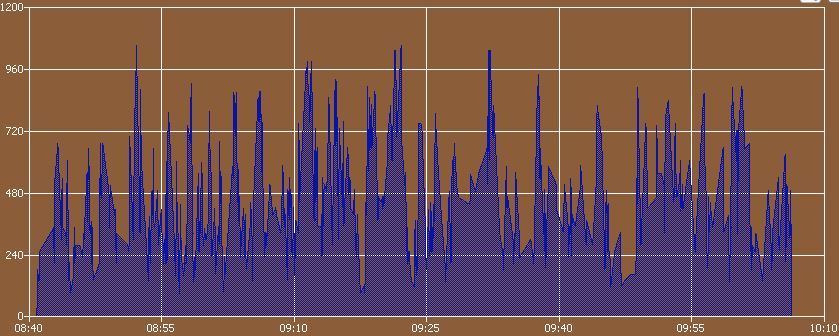

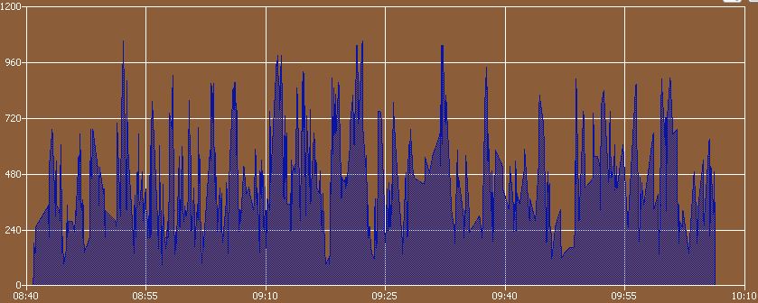

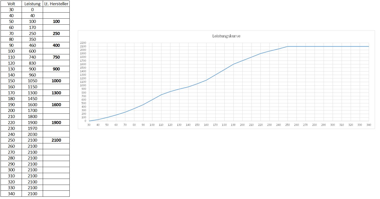

Gepostet: 28.03.2016 - 10:21 Uhr  ·  #49
Hallo!

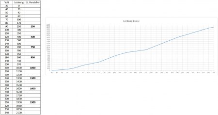

da ich immer noch mit den Geräuschen der Flügel nicht so recht zufrieden war habe ich mir noch mal über die Leistungskurve des Wechselrichters Gedanken gemacht. Denn die Flügel machten doch immer noch recht deutliche Pfeifgeräusche, auch bei niedrigen Drehzahlen.
Da kam mir der Gedanke, was ist wenn der Hersteller schon die Spannungsangaben bei entsprechender Drehzahl bereits in DC gemacht hat und ich nicht erst umrechnen hätte müssen? Dann hätte ich bei z.B. schon bei 150 Volt Anstatt erst bei 210 Volt 1 kW Leistung. Somit hätte ich den Generator die ganze Zeit zu gering belastet...
Also mal im Wechselrichter eine 2. Kennline eingestellt und diese aktiviert.
Und das Ergebnis, die Anlage läuft noch ruhiger.
Stefan
Leistungskurve ohne vorheriger Spannungsumrechnung.
Dateiname: Leistungskurve-WR-2.jpg
Dateigröße: 135.82 KB
Titel: Leistungskurve ohne vorheriger Spannungsumrechnung.
Heruntergeladen: 2215
Infos vom Wechselrichter heute Vormittag.
Dateiname: Montag-Wind.JPG
Dateigröße: 70.73 KB
Titel: Infos vom Wechselrichter heute Vormittag.
Heruntergeladen: 1989
