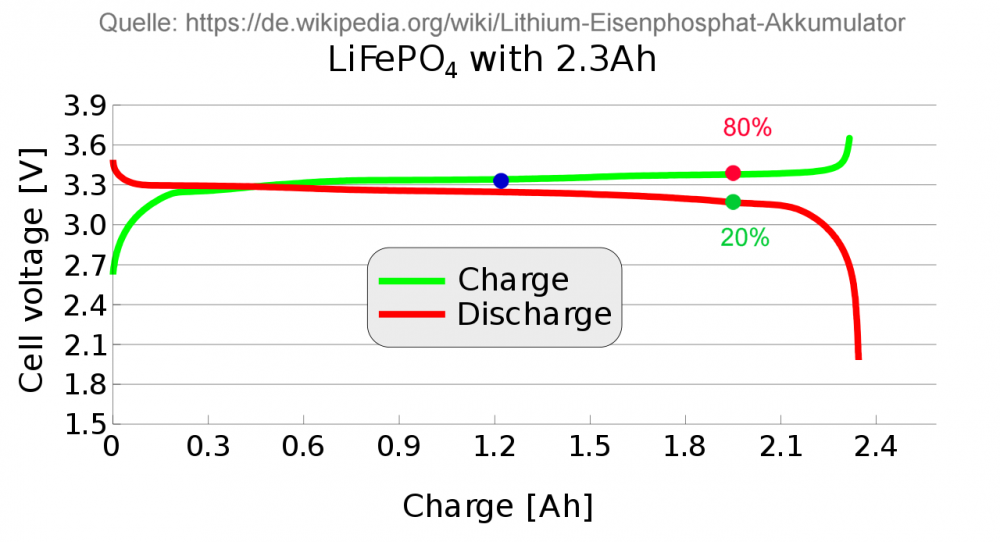

Bei einen Li-Akku für 750 EUR hätte ich ein Beiblatt erwartet, in dem die Schwellenspannungen drin stehen. Die Zellenzahl auch.
Ersatzweise habe ich mittels Bild unten die zellenzahl mit 7 berechnet.
Zu den Schaltschwellen:
Für "sonstige Li-Systeme", was immer das auch ist, habe ich Ladungs-Spannungstabellen. Für den Li Eisenphosphat Akku aber, bei dem die Spannungen geringer sind, nur das Bild aus WIKI, mit meinen Notizen ergänzt:
Prozente sind immer Ladungszustände. 20% heißt also 80% entladen.
Habe mich an dein Schema vom Tesla gehalten, und dafür die Spannungen ermittelt:
Ladeendspannung:....3,4V * 7 = 23,8V........... (bei 100% wären es 25,5)
Tiefentladunsschutz: 3,2V * 7 = 22,4V
Last wieder ein:........ 3,35 * 7 = 23,45............(hier bei 50%, kann steigen bis 70%, dann ca. 3,38 * 7 = 23,66)
Angaben ohne Gewähr, und wer es besser weiß, bitte!

Aloys, das wiederspricht allem Anderen.
Die 28V schon mal den 25,6V, die auf dem Akku drauf stehen. Ich hatte mit den Grafiken von WIKI 25,5V ausgerechnet.
Meine 7 Zellen sollten also stimmen.
Ich bezeichne Deine Spannungsempfehlungen daher als gefährlich. Es sei denn Du verlinkst mir Quellen, wo die beschrieben sind und 28V als Ladeendspannung genannt wird.
Andererseits:
25,6V / 8 = 3,2V Das ist in Etwa die Ruhespannung bei 50% DOD, also rote Linie unter dem blauem Punkt.
Wird mit 25,6V evtl. die Mittenspannung angegeben?
Dann müssten meine Berechnungen mit 8 Zellen wiederholt werden.
Es ist also zu prüfen, Justin, ob als Ladeendspannung eher 25,6 oder eher 28V anliegen. Daraus schlussfolgernd 7 oder 8 Zellen in Reihe. Ist wichtig!

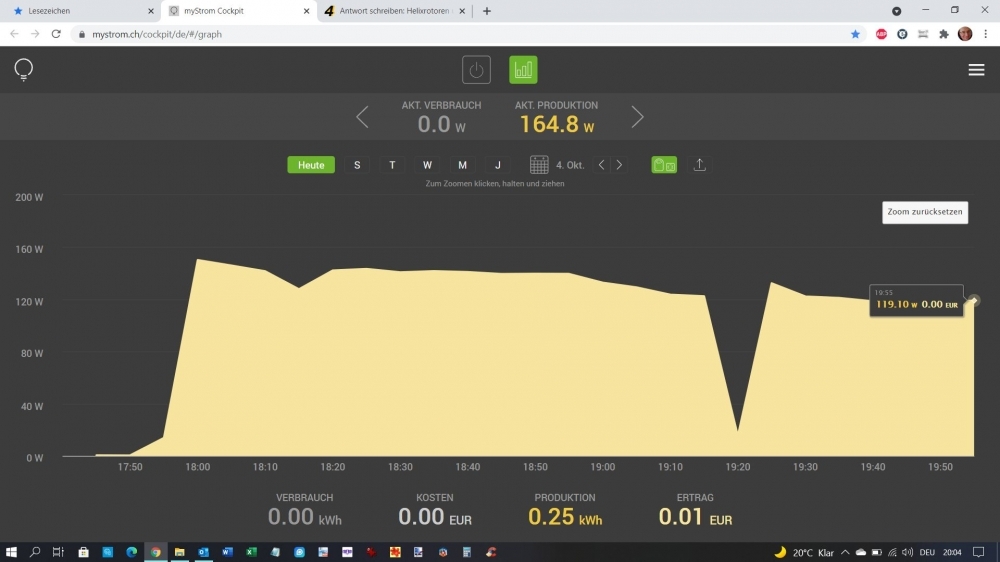

Also ich glaube nicht, dass eine ungerade Anzahl von LiFePo Zellen verbaut sind.
Ich denke eher dass in dem Akku 8 Zellen zu je 3,2 Volt verbaut sind. Und das wären im Normalfall eben die 25,6V.
Ich habe den Akku gestern auf 26,7 Volt aufgeladen und beim Anschluss an die Laderegler sind noch 26,4 Volt über.
Ich habe die drei Parameter jetzt bei Windstille nicht ganz so tief angesetzt und die Parametierung schaut derzeit so aus.
27,5 Volt Ladeendspannung
26 Volt Last wieder ein
25 Volt Tiefentladungsschutz
Da die 25 Volt unter den gemessenen 26,4 liegen, liefert der Leistungsausgang der Laderegler konstante 150 bis 120 Watt ins Netz.
Nach einer Stunde Leistung war die Spannung trotz abgegebener Leistung noch immer bei 26,4 Volt. Werde jetzt nach jeder Stunde nachschauen. Bei 25 Volt sollte sich der Leistungsausgang auf 0 schalten, schau'n wir einmal.
PS:
Nach 2 Stunden 25,5 Volt.
PPS:
Nach 3 Stunden Versuch abgebrochen bei 25,4 bis 25,2 Volt, irgendwann muss ich ja schlafen gehen. Aber auch die Leistung des Wechselrichters ist von 120 Watt auf rund 50 Watt zurückgegangen.

26,7 sind wesentlich größer als 25,6. Letzteres wäre aber das absolut Höchste bei 7 Zellen.
Mal abgesehen davon, dass Messgeräte auch Toleranzen haben, umso billiger umso mehr,
es könnten also auch 8 Zellen sein.
Dann musst Du meine Berechnungen für 8 Zellen anpassen.
Wäre natürlich gut, wenn man ne echte Doku hätte. Statt dessen nur Verkaufsförderndes bei Amazon.

Wer im meinem Link mal die Grafig studiert hat sieht eine Startspannung von 3,6 V pro Zelle und der Dauerendladestrom ist 80 A für die 20 Ah Zelle , abwechselnt mit knapp 400 A .
Trotzdem eine hohe Spannungslage und lehr erst bei 2,5 V.
