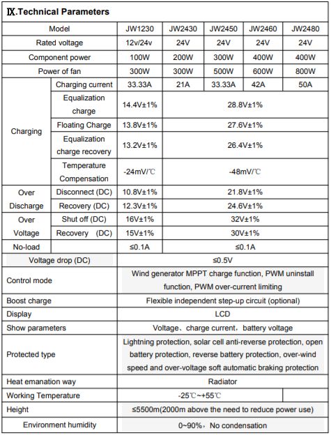

Wie angekündigt, die Parametrierung der neuen Laderegler "Wind Solar Hybrid Controller JW-mppt 2460":
Ich teste weiter, denn ganz verlässlich ist die Tiefentladungsvolatage von 21,8V nicht. Bis 22V habe ich zugeschaut, da hat er beim Leistungsausgang noch Leistung erbracht, ca. 10 Minuten nicht nachgesehen und auf einmal war die Spannung der Batterie auf 13,8V gesunken ??? Und ich musste die Batterie wieder aufladen (was mit den Batterieaufladegeräten nicht einfach ist, da sie unter 14V Batteriespannung glauben, das sei eine 12V Batterie und nichts laden!). Gut ich habe auch noch den "Tiefentladungsschutzschalter" dazwischengeschalten gehabt und der sollte eigentlich bei 21,5V abschalten, was er offensichtlich nicht getan hat, sondern im Gegenteil Leistung entnommen hat.

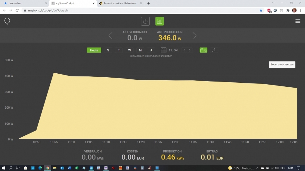

Der Wechselrichter hat für ca. 5 Minuten 364 Watt abgegeben und war dann auf 26,4 Volt herunten, dann haben die Ladregler die Leistung am Leistungsregler gestoppt und somit ihren Zweck erfüllt. Dieser Wert wurde dann bis ich die Batterie nach ca. 10 Minuten abschaltete gehalten. Somit ein voller Erfolg meines Tests. Auch ein Anschalten der Batterie fünf Stunden später und dann nochmals zwei Stunden später bestätigten das Ergebnis:

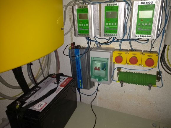

Meine derzeitige Konfiguration:
Beiträge: 5327

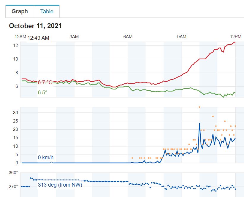

Da aber kontinuierlich eine Leistung von den Windrädern kommt (alle drei drehen sich bei mäßigem Wind: 14 - 30 Km/h == 3,8 - 8,3 m/s)
bleibt die Leistungsabgabe des Wechselrichters seit über einer Stunde nun zwischen 414 und 271 Watt (jedoch Tendenz sinkend), ohne dass sich die Spannung der Batterie verändert.

Gepostet: 11.10.2021 - 13:31 Uhr  ·  #220
Die einzelne Ersatzlast einige Bilder zuvor gehört zu einem LR, oder?
Da Du deren 3 hast, an 3 Windrädern, gehören da aber auch 3 Ersatzlasten installiert!
Solange Einspeisung über den WR erfolgt, mag das egal sein,
aber diese Einspeisung kann ja auch mal inaktiv sein.
