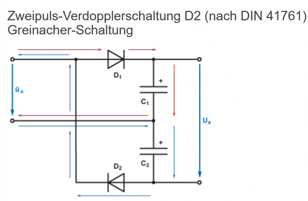

Hallo Carl,
danke für das Video, so lässt sich schon einmal besser verstehen was du machst.
Die Idee mit dem Video ist es, die Drehmaschine hoch zu fahren, z.B. bei der Delon Schaltung auf 120 RPM.
Dann auszuschalten und während die Drehmaschine langsamer wird alle RPM von 120 abwärts zu messen.
Hierzu braucht man unbedingt die Hz Anzeige, weil man sonst nicht ausrechnen kann welche RPM das waren.
Die Idee mit der Glühbirne ist es, die Leerlaufspannung nicht ganz im Leerlauf zu messen.
Das Problem ist, wie du sehen konntest, dass sich die Spannung in den Kondensatoren sonst nicht abbaut.
Es scheint, als ob hättest du die Delon Schaltung mit Glühbirne nicht korrekt verschaltet.
Die Glühbirne muss in weniger als 2 Sekunden eine Spannung von 50 Volt in den Kondensatoren vollständig abbauen.
Oben das Schaltbild der Delon Schaltung.
Links bei Us werden die Phasen vom Nabendynamo angeschlossen.
Rechts bei Ua wird die Glühbirne angeschlossen.
Links bei Us dann die AC Frequenz gemessen.
Rechts bei Ua dann die DC Spannung gemessen.
Korrekt aufgebaut, sollte die DC Spannung und die AC Frequenz direkt, den RPM folgen.
Je mehr RPM, desto höher DC Spannung und AC Frequenz. Je weniger RPM, desto kleiner DC Spannung und AC Frequenz.
Auch z.B. wenn du von Hand drehst.
Wenn das passt, kannst du auf 120 RPM beschleunigen, ein Video starten, die Drehbank ausschalten und auslaufen lassen.
Wie lange läuft die Drehbank denn aus, von 120 RPM runter auf 0 RPM?
Ungefähr diese Zeit wäre auch die Video Länge.
Über die gemessene Frequenz kann man die RPM ausrechnen und mit der passenden DC Spannung eine Kurve zeichnen.
Mit dieser Kurve könnte man für 12, 24, 36, 48 Volt abschätzen bei wie viel RPM Ladebeginn wäre.
Beim Video wäre es hilfreich wenn die Messgeräte vollständig mit drauf wären, so dass man den eingestellten Messbereich sehen kann. Auch wäre es gut, wenn z.B. gegen Ende die komplette Schaltung, Drehbank, Nabendynamo, Kondensatoren und Dioden, Glühbirne ... zu sehen wären.

Sorry Carl,
ohne die Frequenz machen die Videos keinen Sinn, weil die passenden RPM unbekannt sind.
Du konntest doch mal korrekt die Frequenz messen, bei 120 RPM sollten es ungefähr 28 Hz sein.
Und ja, der Strom, bei ungefähr 0.1 A ist soweit korrekt und zu erwarten bei 150 Ohm Lastwiederstand.
Das ist zwar nicht ganz Leerlauf, aber dafür praxis nah.
Bitte wiederholen und anstelle des Stroms die Frequenz korrekt messen.

Hallo Carl,
Kann es sein dass die Ladungen und Entladungen der Kondensatoren interagieren?
Ja, klar, dafür sind die Kondensatoren ja da, das sind kleine, schnelle Kurzzeit Speicher.
An der Frequenz ändern die Kondensatoren nichts.
Die AC Frequenz musst du an den beiden Phasen vom Nabendynamo messen. "Auto" klingt für mich auch komisch.
Du hattest jedenfalls schon einmal korrekt die Frequenz gemessen.
So konnten wir die Polpaarzahl ermitteln und bestätigen sowie für diesen Fall eine einfache Umrechnungstabelle erstellen.
60 RPM = 14 Hz
120 RPM = 28 Hz
180 RPM = 42 Hz
240 RPM = 56 Hz
Es ist schade, dass du jetzt die Frequenz nicht mehr messen kannst.
Wie auch immer, mit nur 3 Sekunden auslaufen, das ist eh zu schnell.
