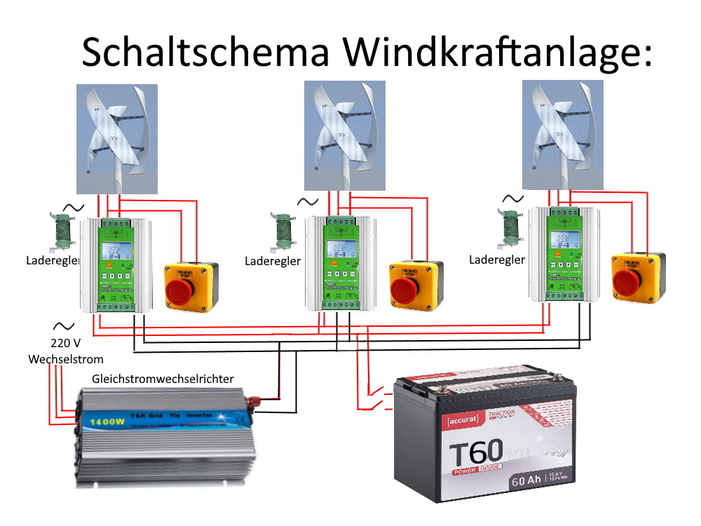

Habe ich jetzt nicht aufgepasst? Ich gehe davon aus dass der Netzwechselrichter nach wie vor der sun 1000 ist der übrigens nur bei Spannungen über 22 V bis 60 V einspeist.
Was dann auch alles Gerede über Abschalten der Lasten bei 13,8 oder 10,8 V erübrigt.
Verstehen kann ich auch nicht warum plötzlich das Thema auf zu niedrige Windradspannung gewechselt wird nachdem WL01 angibt dass er damit knapp 25 V erreicht hat. Was soll der Blödsinn, jetzt darüber zu diskutieren dass die Windräder nur bei etwa 10 V leisten . zumal wir eigentlich die Frage erörtern warum die Akkuspannung des LIFEPO auf 13,8 V absinkt sobald von WL01 die Defaultwerte eingestellt wurden.
Bitte eins nach dem anderen.

SUN-10002G-WAL ist NICHT in der Konfiguration enthalten (weil eine Anlaufspannung von 24V für ca. 20 Sekunden aufrechterhalten werden muss, um dann eine Leistung bei 22V zu erbringen), die derzeitige Konfiguration schaut so aus:
Bezüglich der Windspannung:
Ich bin bisher davon ausgegangen, dass die Windspannung ident sei mit dem, was die Laderegler anzeigen. Nur war diese Spannung lediglich die von den LR vermutete Batteriespannung.
Tatsächlich habe ich nun mit meinem neuen Messgerät bei max 19Km/h (von meiner Wetterstation) eine Wechselstromspannung zwischen je zwei (von drei) Phasen von lediglich 7,5V gemessen. Ich dachte ursprünglich dies wäre mal 3 zu nehmen, jedoch sind dies tatsächlich nur mal 1,5 mal zu nehmen und dann sind wir bei 11,25V, die ein Windrad derzeit bringt, was natürlich weit unter der nötigen Spannung (ich nehme einmal an von 24,6 bzw. 28,8V) zum Aufladen der Batterien liegt.

Ach so, dann sind es die 3 Ladekontroller dir Dir den Unfug machen. Kann das sein, dass Du bei denen eine irgendwie vorhandene Deaktivierrung der Lastabschaltung bei Defaulteinstellung deaktiviert hast?
Es kann auch etwas anderes sein warum das verrückt spielt:
Mir scheint das so unlogisch dass die LR die Batterieerkennung einfach so mitten im Betrieb einschalten denn normalerweise muß man bei LR zuerst den Akku anklemmen damit der LR dessen Spannung erkennt und erst danach alle anderen Anschlüsse.
Also unbedingt auf die Reihenfolge achten beim Anklemmen aller Anschlüsse an die LR! Bei den meisten LR ist das so, man soll zuallerest die Batterie anklemmen damit der LR die Akkuspannung erkennt und alles default-mässige darauf voreinstellt !!!! Hinterher gibt es da eigentlich keine Akkubestimmung mehr so wie ich das kenne.
Vielleicht solltest Du das mal ganz neu so machen falls Du bei der anfänglichen Installation nicht so vorgegangen bist.

Heute, bei recht gutem Wind (21 -28 Km/h) habe ich trotzdem nicht mehr als 7,5V bis 8,2V an zwei Phasen an den Windrädern (am Windradeingang der LR) gemessen (also hochgerechnet 12,3V gesamt).
Habe testweise die Windräder auch ohne Laderegler gemessen und da hatten sie auch eine wesentlich höhere Drehzahl und ich konnte an zwei Phasen so bis 17V messen (also rund das Doppelte 25,5V hochgerechnet gesamt).
Zum Gegencheck habe ich auch noch den SUN-1000G2-WAL (direkt an ein Windrad) angeschlossen. Der zeigte bei gleichen Bedingungen nur 22 -23V an und erbrachte natürlich KEINE Leistung.
Ebenso habe ich einen anderen Laderegler an Batterie und Windräder angeschlossen, brachte die gleichen Ergebnisse wie die bestehenden LR.
Habe mich im Internet auch wegen 12V Laderegler umgesehen, da gab es nur mehr ein Exemplar und das war als Auslaufmodell gekennzeichnet. Offensichtlich gibt es nur mehr diese "automatisch umschaltenden Geräte" bei dem Hybrid-Ladereglern.

WL01, Du hast meine Frage nicht beantwortet: Als Du Deine 3 Laderegler angeschlossen hast, hast Du zuerst den Akku angeschlossen bevor Du alle anderen Anschlüsse gemacht hast?
Das ist bei den chinesischen 12v/24V Ladereglern die ich kenne unbedingt einzuhalten, die Reihenfolge der Anschlüsse. Damit erkennt der Laderegle die Nennspannung des Akkus und programmiert sich darauf, macht man es in falscher Reihenfolge spielen die Laderegler verrückt.

Wurden die drei Ladecontroller jedesmal in der vom Hersteller vorgeschriebenen Reihenfolge jeder immer in der richtigen Reihenfolge mit dem Akku zuerst verbunden?
Wie ein störrisches kleines Kind, das nicht gleich alles sofort bekommt. :D Ja, wurden sie testweise auch einmal. Hat aber keine Änderung ergeben.

Insofern halte ich es für möglich, dass Deine 3 Regler wegen falscher Anschluss Reihenfolge schon zu Beginn einen Schaden genommen haben und dass Deine Akkuspannung bei bisher 2 Versuchen aus diesem Grund auf bisher unerklärliche 13,8 V abgesunken ist.

!!! Die Betriebsanleitungen aller mir bekannten chinesischen Laderegler weisen AUSDRÜCKLICH darauf hin, dass eine falsche Reihenfolge am Laderegler Schaden verursacht !!!

Hast Du, WL01, die 3 Laderegler vor dem Auftreten des bisher noch unerklärlichen Absinkens der Akkuspannung auf 13,8 V oder bei der Erstinstallation diese in einer anderen Reihenfolge angeschlossen als mit dem Akku (zur Spannungserkennung) zuerst?
Damit Du Ruhe gibst:
Ich weiß es nicht!
Aber da alle Anschlüsse immer fix verdrahtet sind (mit 2,5² ist es äußerst schwierig die Verdrahtung an und wieder abzuschrauben) und nur die Batterie mit einem Schalter zu- und abgeschaltet wird, nehme ich an, dass ich die Fixverdrahtung aller Kabel angeschlossen habe und danach die Batterie zugeschalten habe.
Allerdings finde ich die Beschreibung in der Betriebsanleitung nur als Empfehlung, da es absurd ist, dass wenn die Batterie ausfallen würde (bzw. sich über den Batteriewächter ausschalten würde), ich danach alle Anschlüsse wieder abschrauben müsste, um eine Beschädigung der LR zu vermeiden.

Sicherlich werden Deine LR auf 24V System umgesprungen sein. Schon allein dadurch, dass Du den Akku erstmals nicht ungeladen angeklemmt hast.
Und wenn zwischenzeitlich 13,8V abzulesen waren, so hast Du ihn ja, womit auch immer, danach wieder auf 24V-Niveau gebracht, oder?
Richtig.
Deshalb sehe ich es als absurd an, dass zuerst die Batterie und erst danach die Verbindung zum WR und dann die Verbindung zum Windgenerator angesteckt werden dürfen.
Aber Carl meint ja, wenn man die Batterie zuletzt ansteckt, es zu einem Schaden am LR kommt.
