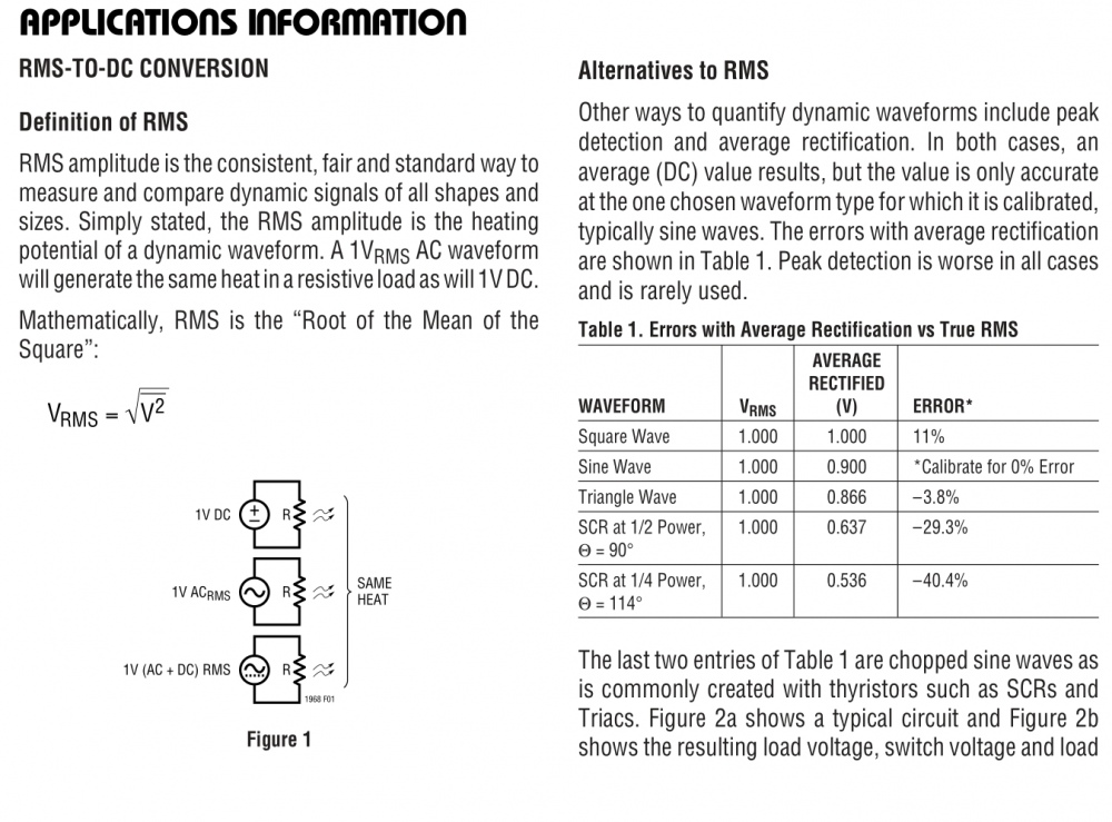

Ich möchte noch einmal daran erinnern, dass hier nicht mit einem TrueRMS Messgerät gemessen wurde. Es gibt auch Multimeter mit TrueRMS Funktion. Das ist zwingend erforderlich wenn es darum geht, bei pulsierender Gleichspannung einen korrekten Effektivwert und Leistungen zu erhalten. Je stärker das Signal von einer Sinuskurve abweicht desto größer wird der Fehler. Das hier gemessene Signal weicht stark ab, weil es nur eine Halbwelle enthält.
In der Regel ist es so, dass ohne TrueRMS zu wenig angezeigt wird, also in Wahrheit mehr Strom geflossen ist.
Es gibt elektronische Bausteine, z.B. den LTC1968, für TrueRMS Aufgaben.
Im Datenblatt dieses Bausteins wurde der Fehler für verschiedene Signalverläufe angegeben.
Dort wird für einen gekappten Sinus (chopped sine wave) z.B. -29.3 % Messfehler angegeben.
Bei 180 RPM = 0.20 A liegt die gemessene Ladeleistung bei ca. 5 Watt.
Der Messfehler hat keinen Einfluss auf den ermittelten Ladebeginn.
Die wahren Ströme und die davon abgeleiteten Ladeleistungen schätze ich höher ein.

Ich kann mir es nicht vorstellen das normale Geräte fast 30 % weniger anzeigen.
Der Grund, dann hätten meine Generatoren nicht nur 80 % Wirkungsgrad sondern über 100 % also ???
Mess mal mit beiden Geräten in Reienschaltung, sag bitte nicht das das nicht geht !
Beiträge: 3534
Gepostet: 18.12.2023 - 12:04 Uhr  ·  #299
Hallo Aloys,
der Messfehler ohne TRMS ist abhängig von der Signalform.
Das bedeutet der Messfehler ist nicht immer gleich.
Für den reinen Sinus wir der Messfehler korrigiert, weil die Messgeräte darauf kalibriert sind.
Je weiter das Signal vom reinen Sinus entfernt ist, desto größer der Messfehler.
Gründe für eine stark vom Sinus abweichende Signalform des Stromes sind:
+ Signal Lücken, wie bei der Spannungsverdopplung, weil die negative Halbwelle in den anderen Akkuteil fließt
Ich schätze die Unterschiede bei einer klassischen B6U/B4U Brücke gering ein.
Aber vielleicht haben deine Generatoren tatsächlich einen höheren Wirkungsgrad als bisher gemessen?
Kann sein, kann auch nicht sein.
Das Messgerät, was Carl bestellt hat, ist mit ca. 17 Euro nicht sehr teuer.
Und eine lohnende Anschaffung, wenn man gleichgerichteten und pulsierenden Gleichstrom exakter messen möchte.
Ja, klar, man kann beide Messgeräte in Reihe schalten um die beiden Messgeräte zu vergleichen.
Ansonsten ist es natürlich besser nur ein Messgerät im 10 A Bereich zu verwenden,
weil so die Schaltung am wenigsten beeinflusst wird.
Man kann auch zwischen mA und A umschalten und die Messwerte vergleichen.
