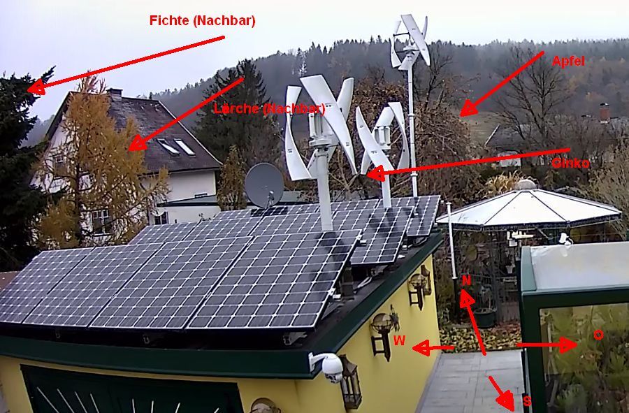

Habe meine Helix (Darrieus-) Windrader etwas mit je drei Savonius-Halbschalen aufgepimt.
Meiner Ansicht laufen sie jetzt etwas schneller. Beispiel bei rund 11,9 km/h == 3,3 m/s.

die Savoniusse helfen wahrscheinlich durch zusätzliches Drehmoment . Wenn die Helix so tatsächlich bei 3,3 m/sec schneller dreht dann wird das bei stärkerem Wind nicht mehr differenzierbar sein. Beim Anlauf der Helix spielt das Losbrechmoment eine Rolle die Helix ist dann noch nicht im Bereich der bei stärkerem Wind erreichbaren Schnelllaufzahl.
Wenn die Windbedingungen viel besser wären, z.B. so ab 6 m/sec, dann wären die Savoniusse eher hinderlich. So gehts natürlich, als Anlaufhilfe gut!

Hallo, da ist ja wirklich fast kein Wind.. ich sehe den Busch ( (runter das Ding im Herbst :-) ) nicht ein wenig schwanken.
Das würde der bei 3 ,3 m/sec..
Bitte: die einfachen Halbschalenanemometer sind darauf angewiesen, GENAU da zu messen , wo der Rotor arbeitet.
Sonst ist das nur eine Schätzung.
Und eine Idee noch; wenn die Drehzahl im Video stimmt, arbeiten alle Profile der Helix vermutlich außerhalb einer anliegenden Strömung, mithin turbulent, als Widerstandsläufer.
Bitte die Dinger deutlich höher, das wird exponentiell mehr Energie geben !
Klasse, das die überhaupt jetzt drehen , das wäre geschafft...
Nun die 11,9 km/h sind aufgrund meiner Wetterstation gemessen worden (rechts das Halbschalenanemometer). Und die steht ca. 1,3 Meter entfernt vom ersten Rotor und ca 1,5 Meter UNTER dem Rotor. Und den Busch kann ich nicht entfernen, das ist nämlich ein Apfel- und daneben einen Ginko-Baum, beides Lieblinge meiner Frau. Deshalb habe ich den dritten hinteren Rotor nicht auf rund 4,8 Meter (inkl. Garagenhöhe), sondern auf 6,30 Meter Höhe gesetzt. (höher darf ich laut Baubescheid auch nicht).
Und der meiste Wind kommt nicht aus der Richtung des Baumes, also aus dem Norden, sondern von Ost oder West, und das wäre eben quer zur Aufnahmerichtung. Und ja, meist ist es ein "turbulenter" Wind, deshalb habe ich auch Vertikalläufer genommen. Links (eben nicht sichtbar) hat der Nachbar eine auf ca. 10 Meter abgeschnittene Fichte stehen.

@ Lars: Bäume und Büsche mit ihren Blättern und Zweigen sind unsere treuen Windanzeiger. Beauford, der die Windstärken Tabelle bis Stärke 12 erstellt hat nahm natürliche Wirkungen an Land und auf See zum Anhaltspunkt für seine Einteilung!
@WL01: Auf dem Video erkennt man einige Abspannungen der Masten, sind das je Rotor 3 Spanndrähte oder nur jeweils 2 ?
Auf jeden Fall sieht der Komplex sehr gut aus und passt wohl auch gut zu Deinem Hobby! Damit würde ich mich zufrieden geben wenn die anfänglichen Erwartungen an Energieausbeute höher lagen als in Realität machbar.
Du sagst, wegen des verwirbelten Windes Vertikalläufer gewählt zu haben. Zwar liegst Du mit gutem Geschmack bei der optischen Erscheinung mit Helix - Darrieusläufern goldrichtig, nur was die Eignung für turbulent verwirbelte Luft angeht, damit ist Darrieus unter den Vertikalachsialen eher das Schlusslicht wegen der aerodynamischen Profile die dann doch besser bei laminar stabilem Wind funktionieren.
Da alles optisch so gut aussieht und weil mit anderen Achsialläufern bei wenig Wind nur wenig mehr herausgeholt werden könnte würde ich an Deiner Stelle alles so lassen wie es ist und mich anderen "Freuden" hingeben.
Auf die Verspannung würde ich achten und ansonsten der Frau nichts sagen und mich happy sein über den herausragenden Anblick und die bedeutungsvollen Blicke der Nachbarn.
Danke für die netten Wünsche.
Und ja es sind immer drei Drähte und beim hohen Mast vier.
