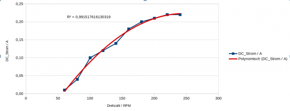

Noch was Frank: Das TRSM Multimeter kam gestern schon mit der Post - ich habe eben die gleichen Messungen am Nabendynamo gemacht wie vorher schon mit dem einfachen Multimeter - kein Unterschied, es zeigt zwar mehr Stellen hinter dem Komma, ist genauer :-) aber unter dem Strich keine auffällige Abweichung in der Lesung:
12 V Akku wird schon bei 60 RPM mit wenig Strom geladen, mit 0,01 A. Das ist also der Ladebeginn am 24 V Akku!
bei 80 RPM sind es 0,04 A
100 RPM = 0,10 A
120 RPM = 0,12 A
140 RPM = 0,14 A
160 RPM = 0,18 A
180 RPM = 0.20 A
200 RPM = 0,21 A
220 RPM 0 0,22 A und danach bei noch höheren Drehzahlen verhindert die Begrenzung des Nabendynamos auf 3 W weiteres Ansteigen der Stromhöhe.
Die Mehrstellen hinter dem Komma lasse ich unberücksichtigt, ich kann schliesslich die RPM der Drehbank nicht so extrem genau regulieren. Alles stimmt!
Beiträge: 3559
Gepostet: 23.12.2023 - 14:31 Uhr  ·  #327
Danke,
das hier sind dann die Messwerte für die Brücke, ohne Spannungsverdopplung?
Ich habe mir dann mal die Mühe gemacht, eine Kurve mit den Daten zu erstellen.
Y-Achse ist der gemessene Strom
X-Achse sind die eingestellten RPM
Blau gezeichnet dann die echten Messpunke
Rot gezeichnet eine Trendlinie, quadratisch
Trendlinie und Messwerte passen ziemlich gut zusammen, was für die Qualität der Messung spricht.
So betrachtet ist die Qualität der Messung gut bis sehr gut.
Wenn man die begrenzten Messmittel berücksichtigt, ist die Qualität eindeutig "sehr gut".
Spannend wäre eine erneute Messung der Spannungsverdopplung mit 2 X 12 V Akku und dem TRMS Messgerät.
Hier sind dann Unterschiede zur vorherigen Messung ohne TRMS zu erwarten.

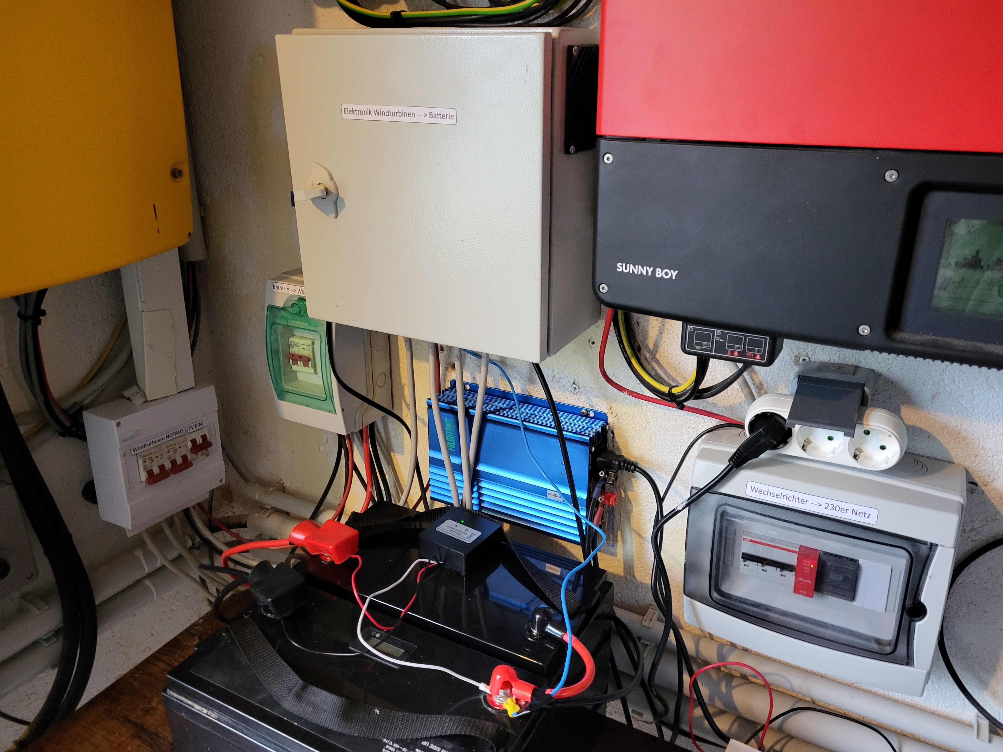

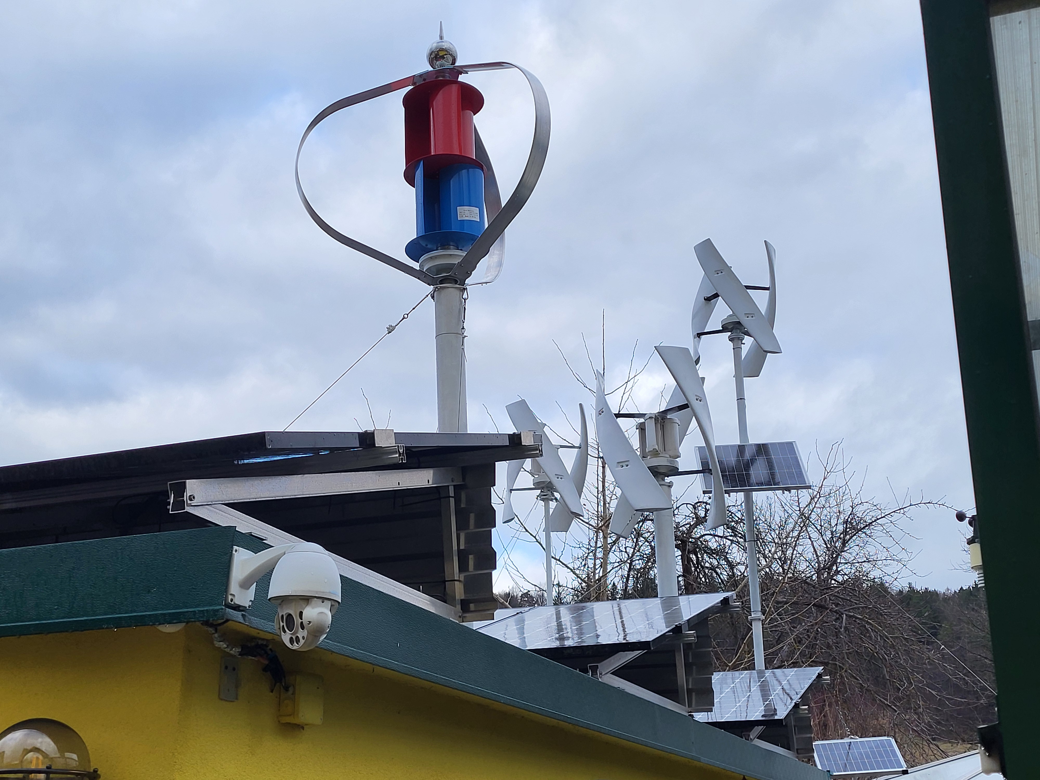

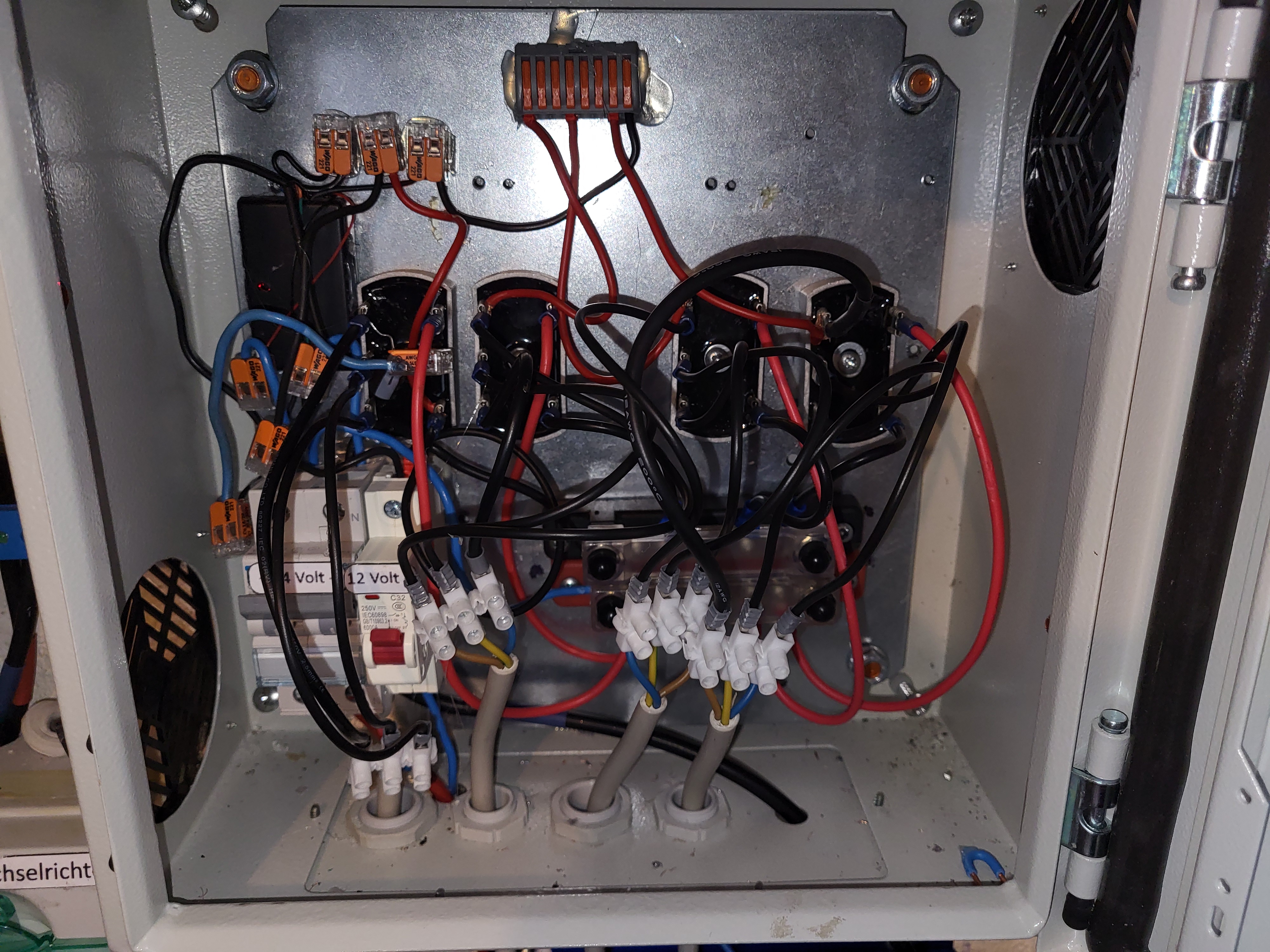

Beitrag von WL01 aus der Rubrik Grundlagen:
Zitat geschrieben von Erdorf
Zurück zu der Idee, keine Kondensatoren sondern Akku Zellen zu nehmen.
Hmm, das wird doch recht teuer mit Lithium Zellen, das hatte ich unterschätzt.
Also mittlerweile kosten 12V 100ah LiFePo4 nur mehr so um die € 200,00. Vor zwei Jahren lag das untere Limit so bei € 600,00.
Habe mir solch eine Batterie zu meiner bestehenden 12V-Batterie zugelegt und fahre das 24V-System so wie vorgeschlagen nunmehr seit zwei Tagen (heute allerdings Windstille).
Um einen Ausgleich zwischen den Batterien vorzunehmen, läuft zwischen den beiden Batterien ein Balancer, der die Spannungen ausgleicht. Um auch einen ladetechnischen Ausgleich zu schaffen, wird die eine Batterie von meinem 12V Windrad versorgt/und dient der 12V Mittelausgleichspannung und die andere Batterie wird von zwei kleinen PV-Modulen (mit so ca. 18V an sonnigen Tagen) versorgt.
Immerhin haben die Windräder (in einer Nacht, dann wenn die PV-Module nichts leisten können) bei Windstärken um die 8,3 m/s meine Batterien von 24,31 auf rund 25,53V aufladen können und anschließend 557 Wh ins Hausnetz abgeben können.
Die Delonschaltung kann ich mit meinen Smarthomegeräten (Shelly) sowohl händisch als auch automatisiert dazuschalten (sehe aber derzeit noch keinen Unterschied im jeweiligen Anstieg der Batteriespannung). Die automatisierte Zuschaltung erfolgt derzeit abhängig von der Batteriespannung. Aber ich arbeite daran eine drehzahlabhängige Steuerung zusammenzubringen.

Alle 100 RPM Zuwachs an Drehzahl steigt die Spannung nur um rund 5 V höher, für 30 V des PTC wären dann schon 600 RPM nötig.
Aber ok, vielleicht gab es das auch schon bei Sturmboen wo mitzählen der RPM nicht mehr möglich oder abzuschätzen war.
