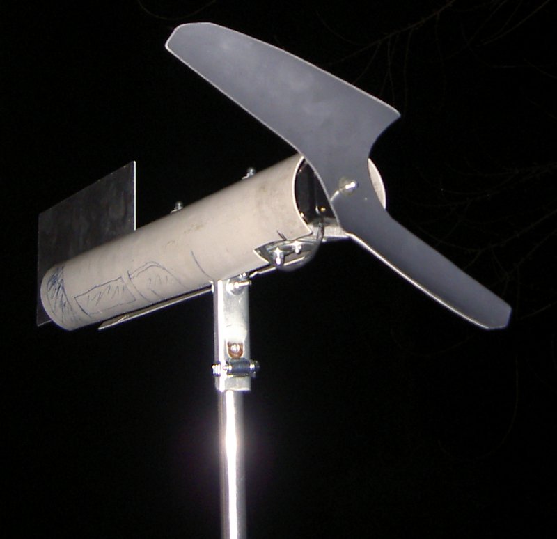

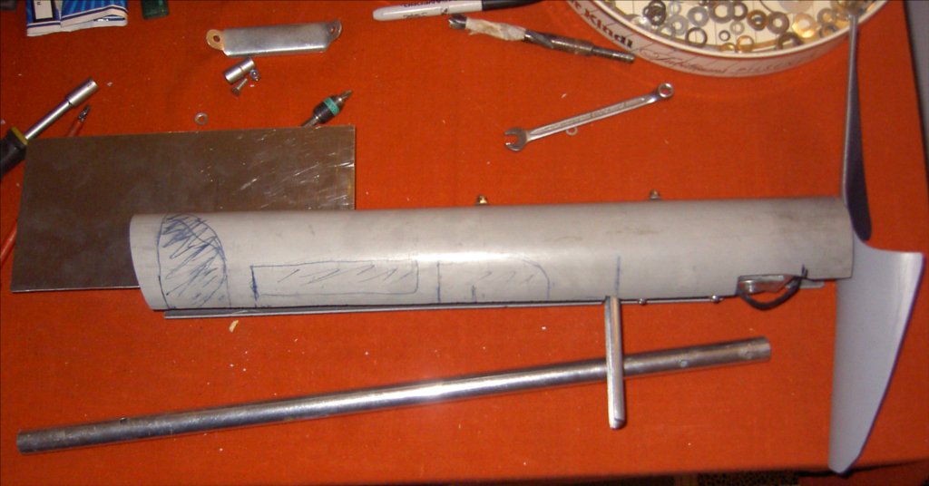

Dafür war ich umso umtriebiger, was den Aufbau angeht, siehe Bilder. Simpelster Aufbau mit dem Gedanken, so viel wie möglich justieren zu können. Um es kurz zu machen: Die ca. 45 cm lange RG70-Haube dient nur als Wetterschutz. Erfahrungsberichte und Aufbau (falls es jemanden interessiert) folgen.
Das Rohrflügler-Rohr
Dateiname: w3_proto_v1.0_2.jpg
Dateigröße: 49.07 KB
Titel: Das Rohrflügler-Rohr
Information: RG70 Fallrohr, Howard 4201
Heruntergeladen: 1906
Dateiname: w3_proto_v1.0.jpg
Dateigröße: 74.92 KB
Heruntergeladen: 1753

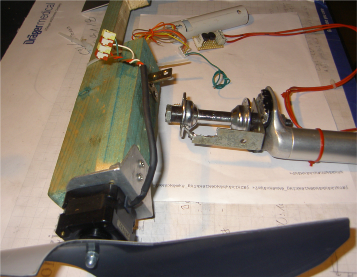

der howard ..... macht unglaublich viel spannung. rot-braun und weiss-grün bringen es (entsprechend gleichgerichtet) bei mir auf gut über 100v, wenn der wind weht....
Habe mich inzwischen dazu entschlossen, die Einheiten zu trennen. das heisst, im sich bewegenden Teil befinden sich nur noch die Gleichrichter. Damit lässt sich für mich viel besser prüfen, was tatsächlich an Gleichspannung rauskommt. Hoffe, die Bilder machen deutlich, was ich meine..

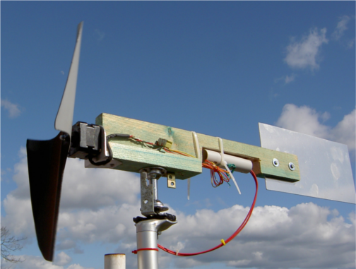

W4-howard
Dateiname: w4_proto_01.png
Dateigröße: 252.62 KB
Titel: W4-howard
Information: Nabe auf Sattelstütze ohne Regnschutz
Heruntergeladen: 1628
W4-howard
Dateiname: w4_proto_det_01.png
Dateigröße: 617.2 KB
Titel: W4-howard
Information: Detailansicht-Gleichrichter-Drehschutz
Heruntergeladen: 1510

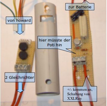

moin moin,
habe jetzt noch 2 Probleme, bzw. Verständnisfragen:
-Die Basisschaltung ist nach wie vor die von XXLRay. Lediglich die Gleichrichter sind auf eine separate Platine gelötet und hoch ins Windrad gewandert, um bequemer experimentieren zu können, siehe Bild.
-In dieser Schaltung habe ich erstmal auf den Trimpoti zur Feineinstellung verzichtet. Er ist jedoch zwingend notwendig, weil die Spannung doch etwas zu hoch ist, wenn es windmässig so richtig abgeht.
die Spannung, die ich direkt hinter den Gleichrichtern ohne Folgeschaltung messe, variiert ja nach Windstärke -logisch. Zur Zeit weht es sehr kräftig (hurra!), sodass ich wie erwähnt teilweise weit über 100v messe.
Verständnisfrage 1:
Schliesse ich den gleichgerichteten Strom an die Schaltung an und messe (immer unter der Voraussetzung, es weht kräftig), ist es egal, ob ich am 'AC-In' oder 'AC-Out' (zur Batterie) messe, ich habe immer den selben Wert, in der Spitze 16,6v. Ist das normal?
Ich müsste doch am 'AC-In' noch die Spannung messen, die direkt vom Howard erzeugt wird, also die fantastischen 100v...
Verständnisfrage 2:
kann mir jemand auf die Sprünge helfen, welche Werte der Trimpoti haben sollte und wie ich ihn verdrahte? Wie gesagt, das Schaltbild ist grundsätzlich gleich geblieben.
Kleinstwindanlage - bitte um hilfe!
Dateiname: w4_proto_poti_04.png
Dateigröße: 125.63 KB
Information: Gleichrichter: B80/C800 3707, R:10Ohm, ZD:ZPD15, T:SB141, C:25v/100uF, Hochlastwiderstand 1K5
Heruntergeladen: 1570
Beiträge: 6879

@XXLRay,
Wenn der Akku angeschlossen ist, wird der Generator belastet und die Spannung bricht ein.
ja das ist mir klar.
Was mich nur wundert, dass ich ohne Verbraucher oder Batterie bei In und Out die selbe Spannung messe. Das leuchtet mir bei meinen mangelnden ET-Kenntnissen halt nicht so ganz ein. Ich kann diese Frage auch vernachlässigen, da ja am Out die dedizierte Spannung von ca. 15V anliegt..
Hast du einen Tipp für mich wegen des Potis?
Gruss Alex
