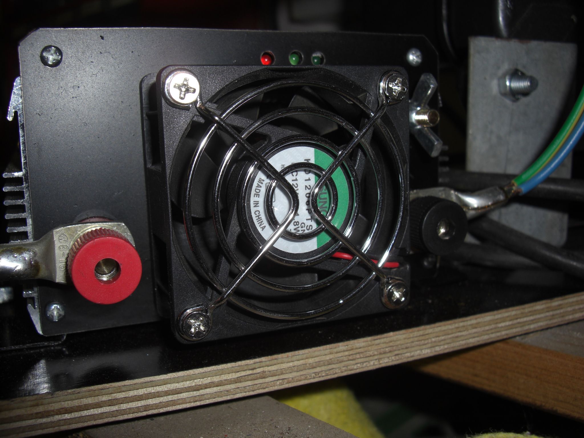

ich habe mir inzwischen einen solchen Netzwechselrichter mit 600W Ausgangsleistung und LCD-Panel zugelegt und getestet.
Im Gerät ist ein Lüfter eingebaut, der schon bei ca. 80W nach 10 Min. anfängt zu laufen...und sich dann auch nicht mehr abschaltet. Bei 200W wird das Gehäuse extrem heiß...trotz Lüfter im Dauerlauf.
Dieser Zustand kann m.E. auf Dauer und bei noch höherer Leistung nur zum defekt führen. Ich habe daraufhin die Gehäuselüftung modifiziert. Der bisherige Lüfter ist nur 40x40mm groß und befindet sich innen an der rückwärtigen Gehäusewand. Die Zuluftöffnungen vorne sind ausreichend dimensioniert, um auch einen größeren Lüfter einbauen zu können.
Die Rückwand habe ich aus Alublech neu hergestellt; die Gleichspannungsbuchsen und die Bohrungen für die LED etwas verlegt...so dass der neue Lüfter (60x60...4200Umd/Min) von außen auf die Rückwand montiert werden kann.
Das Ergebnis...getestet mit 400W Ausgangsleistung:
Das Gehäuse bleibt handwarm...der Lüfter macht keinen Dauerlauf und schaltet sich in Abhängigkeit von der Gehäusetemperatur periodisch ein und aus.
Das Gerät arbeitet seit Tagen einwandfrei und ist jetzt wohl auch besser für die max. angegebene Leistung von 600W geeignet.
Grüsse
Klaus
