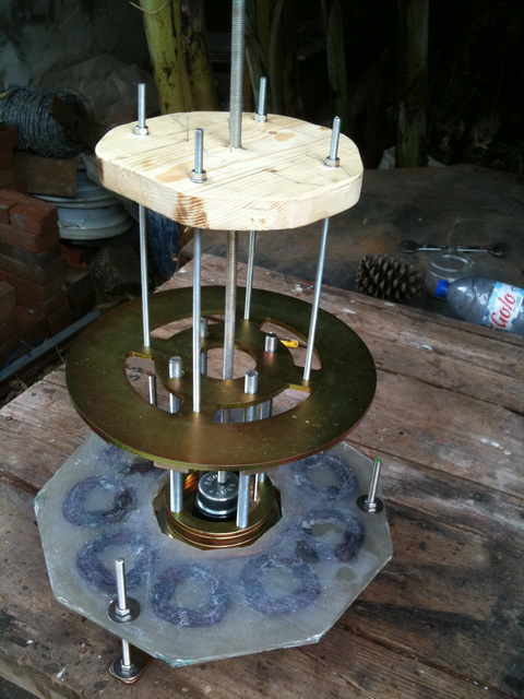

OK, ich sehe, bei diesen Laserteilen hast Du die Löcher für die Gewindestangen direkt zischen die Löcher für die Lagerbolzen gemacht, so dass die Stangen dann auf den Unterlegscheiben landen.
Ich habe bei dem Bausatz 02 die Löcher auf den Stegen gemacht (bei mir waren keine Gewindelöcher da), und hatte dann ein Problem, nämlich dass die Stangen auf dem Stator landeten. Ich habe mir dann ein Konstrukt gebaut um die Stangen von oben zu arretieren auf einer Platte und diese dann im Mittelpunkt auf dem Stummel abgestützt dann mit muttern auf den LAgerbolzen immer mitgeschraubt, damit sie die Scheibe nicht verkeilen kann.... siehe Foto... :)

Bei deinem kleinen Geni mag das so gehen, beim großen jedoch auf keinen Fall. Das Holz oben würde auf der Stange kippel und die Scheibe würde dennoch zur Seite kippen. Das sind vor allem zum Ende hin enborme Kräfte.
Beim kleinen Bausatz hab ichs teilweise auch ganz ohne die Konstruktion gemacht. Bei diesewm Bausatz sollte man das allerdings gar nicht erst versuchen, das gibt aucf jeden Fall verletzungen oder Bruch.

ja ich habe oben auf den Bolzen immer mit den Muttern die Scheibe beim runterlassen direkt belgeitet, damit sie nicht kippelt - sieht man auf den Bildern nicht. Aber beim Grossen wäre das Holzbrett gebrochen, ist schaon fast beim kleinen gebrochen... ehrlich gesagt ich weis snicht wie du es geschafft hast ohen Hilfsmittel beim kleinen die Scheibe abzulassen... ist auch nicht gerade ungefährlich...

Den "Abzieher" habe ich bei dem kleinen Gen ähnlich wie danielVC gebaut, die bilder davon sind in meinem Baubericht zu sehen.
Bild vom Aufsetzten der zweiten Rotorscheibe ("Abzieher")
Dabei kann ich die Aussage von danielVC nur bestätigen, diese Konstruktion ist hier bereits an ihrer Grenze...
Die Lösung von Dir ist da mehr belastbar.

Auf den Bildern in diesem hreat vom generator für die 6m ANlage sieht man genau wie cih das gemacht habe:
Forum/cf3/topic.php?t=2851
Genauso habe ich es wieder gemacht. Deutlich zu sehen sind die M10 Stangen mit den gekonterten Muttern oben dran und auch eine Sietenansicht ist dabei :-)
