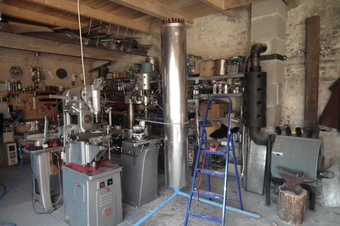

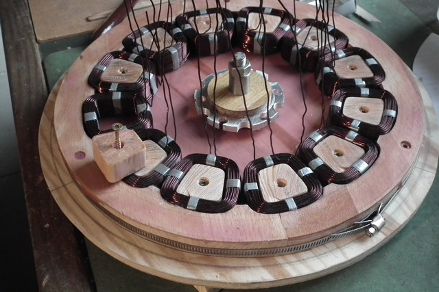

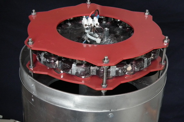

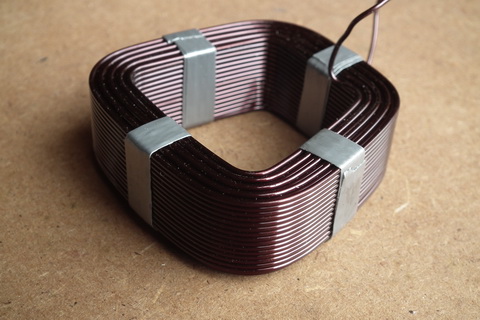

guten tag dieter,
lange nichts gehört was, ich hatte eben viel arbeit.
um es kurz zu machen: der generator ist fertig, in das mittelrohr eingebaut und einem kleinen test unterzogen.
das ergebnis: bei 90 U/min = 60 V bei 180 U/min =120 V. zu weiteren messungen bin ich noch nicht gekommen.
die werden auch noch eine ganze weile auf sich warten lassen weil noch eine reihe von arbeiten zu erledigen sind die ich für nötig halte.
unter anderem will ich einen neuen stator bauen weil dieser ein paar kleine fehler hat. der neue wird dann auch leistungsfähiger sein.
bis denn
bernd

Ästhetik pur!!! Und sehr schöne Fotos! Macht Lust auf mehr. Wir fassen uns also in Geduld...
Frohes Schaffen!

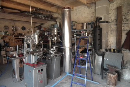

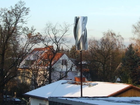

hallo tom,
schön das dir meine arbeiten gefallen. leider kann ich dir meine kleine windturbine nicht verkaufen. sie ist mein erstes voll funktionsfähiges
modell. sie ist vom arbeits und materialaufwand so beschaffen das der preis viel zu hoch währe. ich war ja noch in der versuchsphase.
habe traumhafte kugellager verwewndet und die tragteile sind aus dem vollen gedreht sowie auf der fräsmaschine mit den passungen
für die tragarme bearbeitetu.v.m.
die große turb ist da schon viel einfacher gebaut und wie wir ja wissen sind die einfachsten konstruktionen mit abstand die besten.
über den mast lässt sich reden. er ist von einem spezialisten statisch berechnet und hat den unbestreitbaren vorteil ein eimaliges
stück zu sein.
schönen gruß ins wunderschöne bayern
bernd

Das sieht ja immer mehr nach Profi Arbeit aus, beinahe schon nach Industrienorm gefertigt. Grosses Lob, dass Du da so akribisch und professionell an die Ausführung der Anlage gehst. Denke aber, es macht Dir riesen Spass und Freude, denn sonst wären die Ergebnisse nicht so perfekt.
Bin da sehr gespannt auf die weiteren Verbesserungen und Ergebnisse.

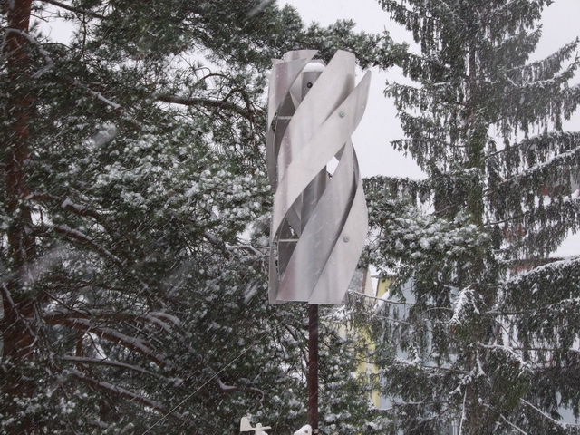

winterwetter
Gepostet: 27.09.2012 - 23:23 Uhr  ·  #26
hallo soderica,
da du so großes interesse hast hier noch ein kleines schmankerl.
die kleine turb bei extremsten winterwetter, wie du siehst bis auf die kleine schneehaube
auf dem mittelrohr keinerlei anhaftungen vo schnee oder eis.
gruß
bernd

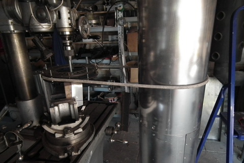

um dir zu zeigen wie ich die ergebnisse gewonnen habe: ein suchbild. bin gespannt ob du da durchblickst.
gruß
bernd
vertikalwindturbine
Dateiname: technik 150.jpg
Dateigröße: 3.59 MB
Heruntergeladen: 2748
Alter: 74
Re: vertikalwindturbine
Gepostet: 13.11.2012 - 13:20 Uhr  ·  #33
Sehr intelligente Lösung zum Testen der Generatorleistung. Leider kann man das Ergebnis nicht ablesen...

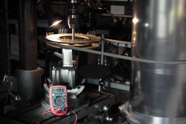

na carl,
ich hab so das gefühl das dir der nachsatz ein wenig spaß gemacht hat.
kann das sein?
für dieter noch ein bild.
das antriebsrad auf der maschine hat einen durchmesser von 26,5cm, die turb-achse 30,5cm.
die drehzahl der maschine: 100 U/min.
nachdem ich die magnete etwas weiter abgestellt habe, sind es 10 V weniger.
aber das lässt sich mit einer feinjustage sicher wieder richten.
gruß
bernd

da ist doch ein falsches bild reingerutscht, hier das richtige.

Danke! Ich bin einmal mehr beeindruckt. Unter anderem auch von dem Maschinenpark, über den Du verfügst... Und vom Ofen, mit dem Du Deine "Werkshalle" heizst! Frohes weiteres Testen, wenn Du wieder Zeit findest. Ich bin auch gerade dabei, Haus und Garten winterfertig zu machen, und ich kann gut verstehen, dass Dir daneben nicht viel Platz bleibt...
