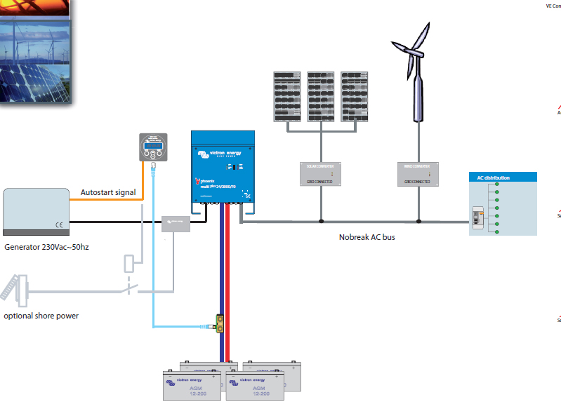

Hallo , Ost-West Dach ist auch sehr schoen fuer PV da Morgends und Abends dann auch recht schoen was produziert wird zum Direkt Verbrauch , Garage klingt nach 2-3 kWp
Ohne Batteriespeicher , macht wohl eher eine kleinere PV Sinn , da man ja sonst zuviel verschenkt (oder man macht noch Heisswasser mit dem Ueberschuss)
Mit Batterie und naechtlicher Ueberbrueckung mit eigenen Strom , kann man fuer ein Durchschnittshaus schon bis 3-5 kw PV einplanen , das heisst dann PV und Wind versorgen direkt die Verbraucher und der Anteil der nicht verbraucht werden kann , wandert anstatt ins Netz halt in die Batterie , zum spaeteren Verbrauch (das oeffentl.Netz wird dann weitgehenst nicht benoetigt)
Eine "Netzgekoppelte Inselanlage mit PV und Wind " ohne Einspeisung sieht ungefaehr so aus ( der Generator im Bild ist das Stromnetz , welches aber nur gebraucht wird bei Not

Re: Mal wieder etwas neues?
Gepostet: 22.02.2013 - 11:30 Uhr  ·  #33
Zunächst einmal, danke für den Link- sehr interessant. Doch ich persönlich glaube nicht so recht daran, dass die Photovoltaik in meinem Gebiet einer vernünftigen KWKA überlegen sein soll. Auch die Ertragsdaten des nächsten Solarzellen-Besitzers überzeugen mich nicht so recht.
Anlage: Module 33 x Aleo Solar S_03 175W, Wechselrichter 1 x SMA Solar Technology SB 5000TL, Leistung5.445 kWp
Investitionskosten laut Inhaber: ca. 24000€
Erträge: 2009 (1070 kWh) 2010 (1038 kWh) 2011 (1019 kWh) 2012 (988 kWh)
