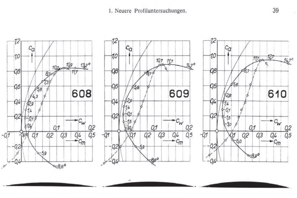

Gewölbt ist ein Profil, wenn die Skelettlinie gewölbt ist. Das ist auch bei sog. Kreissegment-Profilen so, welche zumindest in der 1 Hälfte vom letzten Jahrhundert durchaus verwendet wurden. Sind beim Prandtl welche vor ca. 100 jahren vermessen worden:
In einem Buch von 1960 dann folgende Veröffentlichung:
Kreissegment-Profile mit Abrundungen an Nasen-und Hinterkante.
Ein solcher Propeller wäre direkt als Repeller nutzbar, wenn rückwärts betrieben. Also quasi, wenn das Schiff rückwärts geschleppt würde.
Später sind z.B. solche Profile verwendet worden:

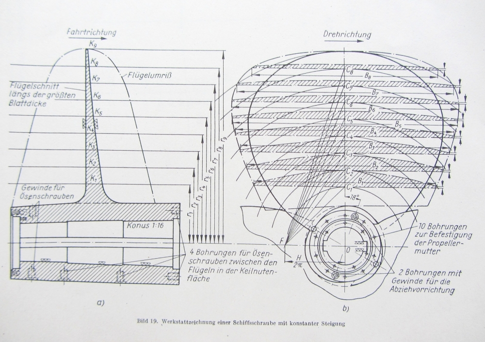

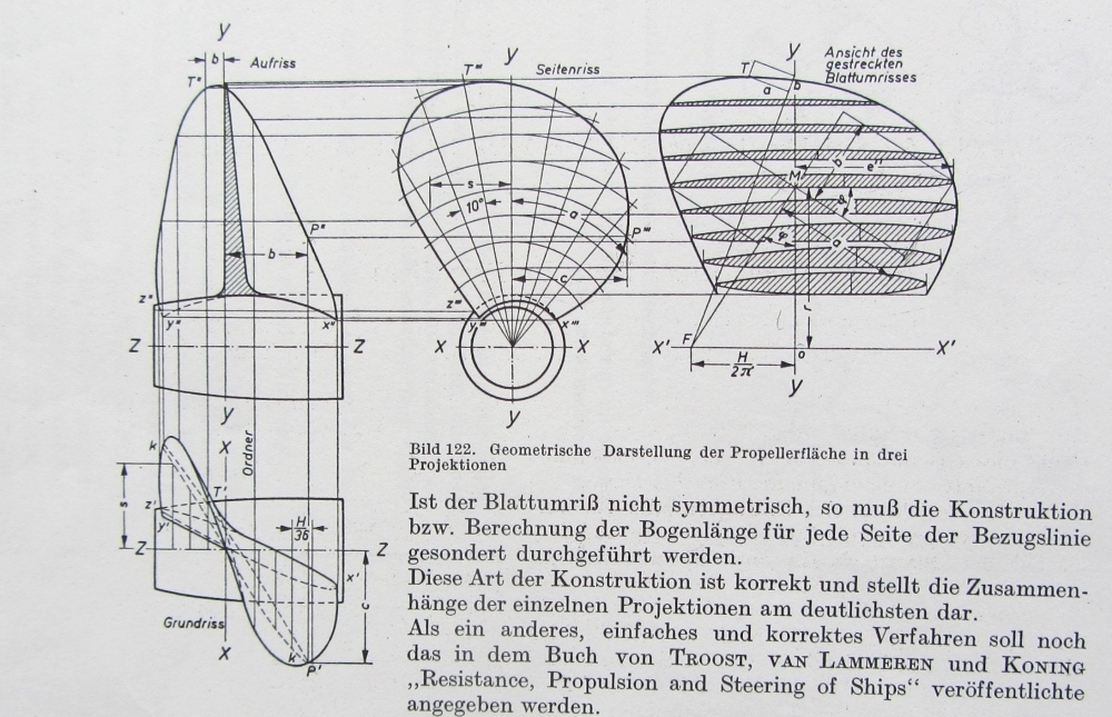

Der "gestreckte Blattumriss", entsteht, wenn im Seitenriss entlang der Kreisbogen-Bahnen aufgeschnitten wird. So würde das Blatt im geraden Luftstrom wirken.
Bei solchen Profilen, hier ist eins vom Prandtl,
wurde der Bereich der größten Dicke, die Dickenrücklage, bis auf max. 40% angesetzt. Nicht 50% wie beim Kreisegmentprofil.

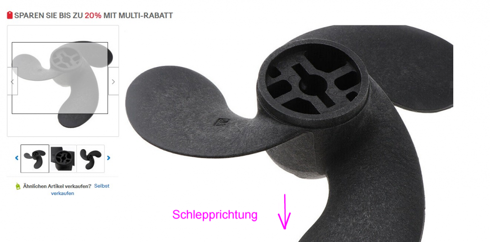

Dennoch, wenn selbst bei kleinen Sportboot-Propellern die Profile heute noch ähnlich sind, so erscheint ein Versuch sinnvoll, sie im Umkehrschlepp zu nutzen. Schlepprichtung eingezeichnet in folgendem Bild.
Ist einer der billigen Propeller für 2,5 bis 3,3 PS aus diesem Link. (15,76 EUR)
Was allerdings von der Oberfläche zu halten ist.....
Auch kann es sein, dass gedrehte Seile zur Drehmoment-Übertragung besser geeignet sind, als geflochtene. In wieweit die Drehrichtung zum Seil passt, muss überprüft werden.
Das wäre ein 7,4 Zoll Propeller mit D 187mm. Vermutlich gut bis ca. 300W.

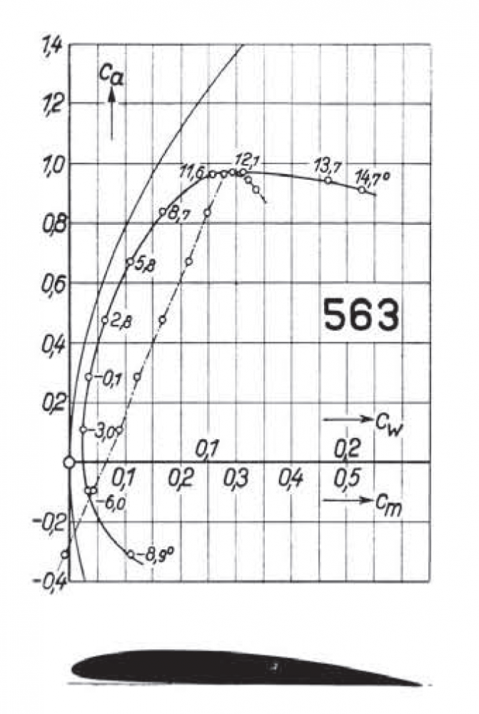

Noch ein Wort zum Schlepp solcher Propeller in Normalrichtung:
Man sehe sich die Profilpolaren an!
Selbst wenn das 563 bei -8,9° noch moderat bezüglich Cw bleibt. Die Ca-Entwicklung ist im Rückenflug marginal. Und um
"Rückenflug" handelt es sich bei solch einem Schlepp. Es sei denn, die Blätter sind um 90° drehbar. Aber das wären schon wieder Spezialpropeller.
