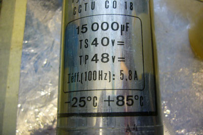

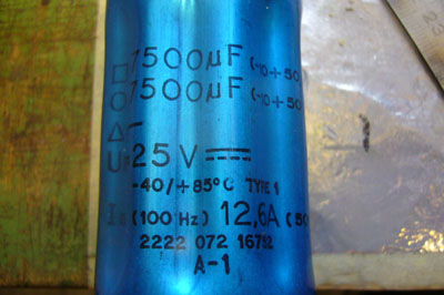

Im Keller fand ich nun ein paar Kondensatoren auf denen etwas mehr Info steht.
Die Bilder mach ich unten drann.
Dort wird die max Betriebsspannung, die Prüfspannung , die Frequenz beim Glätten nach Gleichrichtung, und der max Dauerbetriebsstrom angegeben.
Wenn diese Werte nicht überschritten werden bleibe ich also im normalen Betriebsbereich oder.
Da der Betriebsstrom haubtsächlich die Ursache für Erwärmung ist ist das dann die Grenze.
Da dieser Strom schon bei weit geringeren Spannungsdiverenzen fließt braucht man nur die dazu nötige Spannung zu ermitteln. (Steht ja nicht alles da drauf)
Diese Elkos werden nach der Gleichrichtung von Wechselstrom mit 50 Hz genutzt.
50 Oberwellen und 50 Unterwellen machen 100 Hz für die Elkos.
Geht man mal grob von einer Spannungsschwankung von 5 V bei dem maximalen Dauerstrom aus, spielt es auch keine Rolle ob die Spannung zwischen 25 V und 30 V schwankt, oder zwischen 0 V und 5 V .
Also können die auch bipolar genutzt werden.
Hat der eine Elko die Oberwellenspannung erreicht hat der zweite grade Null V.
Die Frequenz ist sogar NUR die des Wechselstromes da keine weitere Halbwelle dazwischen kommt.
So erst mal Meine Auslegung.
Auf weiteren Wechselstromkondensatoren steht nicht nur 220V (alte Dinger), sondern auch die Spannung 500 bis 750 V für Gleichstrombetrieb mit drauf.
Bei Wechselstrom werden sie ja für Ober - und Unterwellen genutzt.
Da ist dann die Spannungsfestigkeit 220 V pluß 220 V mal Wurzel aus 2 = 622 V Spannungsdiverenz bei 220 V Wechselstrombetrieb.
Nach all diesen Daten kann ich nun beruhigt solche Schaltungen einsetzen.

Re: Black 600 als Heizung
Gepostet: 26.01.2015 - 16:51 Uhr  ·  #32
Vom unteren Typ habe ich auch einige im Einsatz allerdings in der 40V ausführung um ein übermäßiges Klappern des Dumprelais das bei 30 Volt DC schaltet zu unterbinden. Große Bauform bringt auch kaum Erwärmung.
Wusste ich gar nicht (allgemein) das diese so dimensioniert werden können das sie zeitgerecht (nach Ablauf der Garantie) eingehen.
Beiträge: 2355
Gepostet: 26.01.2015 - 18:37 Uhr  ·  #33
Bei Gleichspannung für ein Releis fliest auch kein nenenswerter Strom denke ich, und nur der bringt Wärme in den Elko, na ja.
Ich habe den unteren ( doppel 7500 µF und bestimmt 20 Jahre gelagert ) mal an 8 V ~ vom Trafo geklemmt, bringt rund 10 A Dauerstrom .
Da es ein gemeinsames Minus gibt, nur an die einzelnen + Anschlüße angeklemmt.
Gleicher Versuch mit 4 mal Bilux als Vorwiederstände mit höherer Trafospannung, ergibt die gleichen 8 V~ und 10 A am Elko.
Die Temperatur stieg in 25 min auf über 45 °C laut aufgepaptem Termofühler, war aber bestimmt 5 °C wärmer.
Das wurde mir dann doch etwas viel :fgrin:

Ich muß da mal einen Denkfehler eingestehen.
Es geht um den blauen Kondensator.
Dieser besteht aus zwei Systemen in einem Gehäuse.
Darum ein mit +, am mit einem Quadrat bezeichneten Anschluß
und das zweite mit einem Kreis für +.
Gemeinsames - dann am Anschluß mit Dreieck bezeichnet.
Beide Systeme waren zusammen gekoppelt zu 15 µF und nur so für einen Gesammtstrom von 12,6 A geeignet.
Durch mein Auftrennen sind sie, nun einzeln, natürlich auch nur für den halben Strom von 6,3 A geeignet.
Das wurde heute nachgeholt mit 5,2 V und 6,4 A.
Erwärmung in 30 min um 16 °C und nach 40 min dann 18°C.
Nach dem Abschalten sank die Temperatur nach 20 sek wieder ab.
Die Scheitelspannung die dabei erreicht wird ist dann 5,2V mal 2 (Ober- und Unterwelle) mal 1,414, gleich 14,7 V.
Zur max Betriebsspannung von 25 V schon die Grenze bei Dauerbetrieb.
Das ist die Spannung die am Kondensator gemessen wird, nicht die Spannung des Systems mit Wiederständen in reie, das hatte ich mit den 4 x Bilux getestet.
Die 5 V~ Efektiefspannung sind dann etwa 20 % der aufgedruckten Betriebsspannung und auch die Grenze.
Mehr als Handwarm ist dann nicht akzeptabel.
