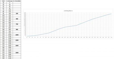

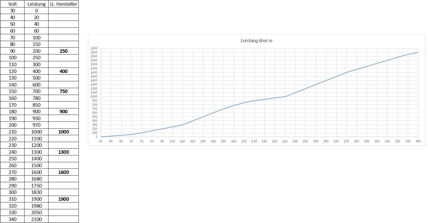

Zu den Zeiten als ich vormittags geschaut habe pendelte es zwischen 50 und 80 Volt, ich habe die Leistungskurve im unteren Bereich auch recht flach eingestellt:
40V - 20W
50V - 40W
60V - 60W
70V - 100W
80V - 150W
90V - 200W
100V - 250W
110V - 300W
120V - 400W
130V - 500W
140V - 600W
150V - 700W
160V - 780W
170V - 850W
180V - 900W
190V - 930W
200V - 970W
210V - 1000W
Normal hätte ich die 250 Watt bei 300 Umdrehungen und 65 Volt - Nach Gleichrichtung müssten das 90 Volt sein. Ich habe aber nur 200 Watt bei 90 Volt eingetragen...

Kannst Du denn eine Aussage machen bei welcher Drehzahl die jeweiligen Spitzenleistungen erreicht wurden? Mich würde interessieren in wieweit meine Tabelle nun stimmt oder daneben liegt.
Habe mir mal nen kleinen Windmesser besorgt und eben kurz gemessen, bei 3 Meter pro Sekunde liefert die Anlage 50 Volt DC.

Hat jemand hier noch Tipps für das optimieren der Leistungskurve? Gibt es irgendwelche Anzeichen für zu flach oder zu steil?

ich bin nach wie vor der Meinung das die eingestellte Leistungskurve am WR zu optimistisch ist, will sagen der Rotor ist zu stark belastet im unteren Drehzahlbereich.
Ich habe mal "meine" Werte in Deiner Tabelle dazu geschrieben.
Vielleicht können andere Forenteilnehmer mich verbessern O-)
Viel Spaß noch.

Aber nur 60 Watt bei 90 Volt und 20 Watt bei 60 Volt? Also aktuell läuft die Anlage Super mit 60 Watt bei 60 Volt, wenn das zu hoch wäre dann müsste er doch mit der Drehzahl einbrechen, da eine zu hohe Last, oder? Da die Anlage aktuell auch im Bereich 80/90 Volt recht schnell hochdreht habe ich schon überlegt ob es nicht Sinn macht, doch die Kurve etwas steiler zu machen, um bei 90 Volt schon die 250 Watt zu haben wie im Datenblatt des Herstellers angegeben... (Ich hoffe mal ich rechne korrekt, 65 Volt AC sind dann 90 Volt DC.)
Daher die Frage, gibt es Anzeichen an denen man erkennen kann, ob der Generator zu stark oder zu wenig belastet wird? Also ich hätte nun gesagt, wenn zu stark belastet, dann kann er die Drehzahl nicht halten und bricht immer wieder ein...
Das Problem ist halt dass ich mit den vorhandenen Angaben versucht habe eine einstellbare Kurve hinzukriegen. Es fehlt einfach eine Zuordnung von Windgeschwindigkeit und Leistung. Den Lambda habe ich auch mit 10 angenommen.
Nach meinen Annahmen würden die 60 Volt bereits kurz über 3 m/s erreicht. Leider stecken dann noch keine 60 Watt in dem Wind. Da stimmt's schon mal nicht.
Nach meinen Überlegungen bräuchte der Rotor fast 5 m/s um 60 Watt ins Netz abzugeben :(
Gerade im unteren Windgeschwindigkeitsbereich sollte der Rotor synchron mitgehen, also genau so schnell hoch drehen wie der Wind hoch geht.
