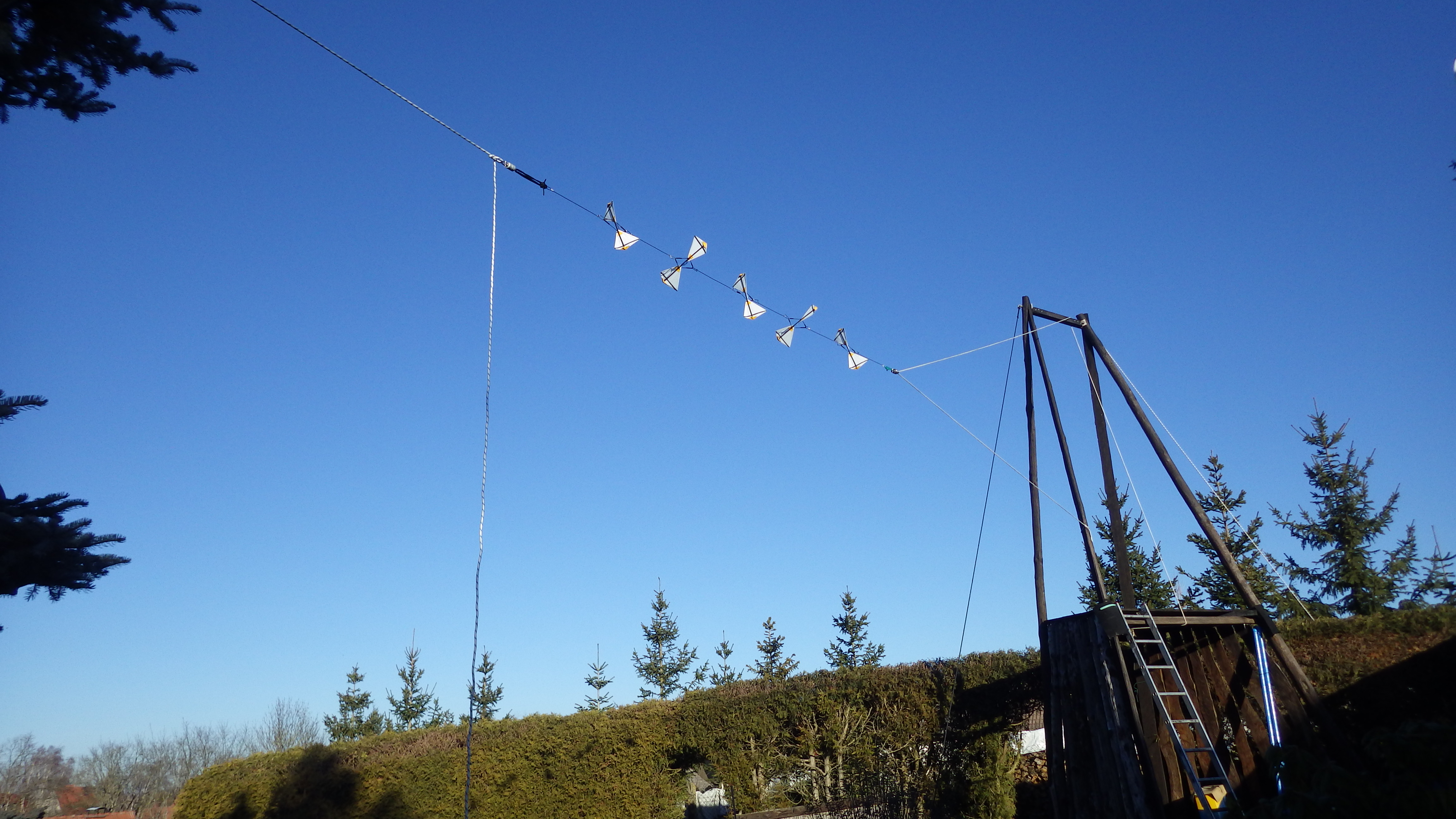

Die Neugierde ist manchmal größer als die Geduld und da inzwischen 5 Segelrotoren fertig sind und draußen die Sonne schien musste ich doch die 5 er Kette schnell mal hochziehen und sehen, ob die Segel auch halten was ich mir davon verspreche. Noch ohne Generator aber schon mit Lagern, an jedem Ende eines, wurde das dann zwischen einer Tanne über die ein Maststummel mit einem Windrad von Wolfgang Schwarz hinausragt und meinem zukünftigen Vertikalrotorteststand - einem Holzgerüst - hochgezogen.
Bei 2 m/sec Windgeschwindigkeit drehte sich der nun nach dem neuerdings als Erst Erfinder ermittelten so genanntm Selsam Kettenrotor geschätzt so schnell (in RPM) wie der Black 300. Allerdings nur dann wenn die Windrichtung genau mit Kettenrotor und Windfahne des Black Windrades auf einer Linie stand.
Etwa 10° Winkel Ausrichtung abweichend von der herrschenden Windrichtung lässt der Segel Kettenrotor wegen der selbst anstellenden Lugger-Segel noch ohne allzu große Leistungseinbrüche zu, aber danach wird die RPM bis 30° nach beiden Seiten merklich langsamer bis die Kette ganz aufhört zu drehen.
Ich habe nach einem Fotoschuss versucht ein Video zu drehen welches auch anhand der wie ein Lämmerschwanz hin und hergehenden Windfahne des Black Rotors gut zeigen könnte, wie die unterschiedlich schnell drehende Kette auf die in meinem Garten sehr schwierigen verwirbelten Schwachwind - Verhältnisse reagiert, nur leider war der Kamera-akku nach dem Foto alle.
Vielleicht hole ich das in ein paar Stunden noch nach.
Hier des Foto:

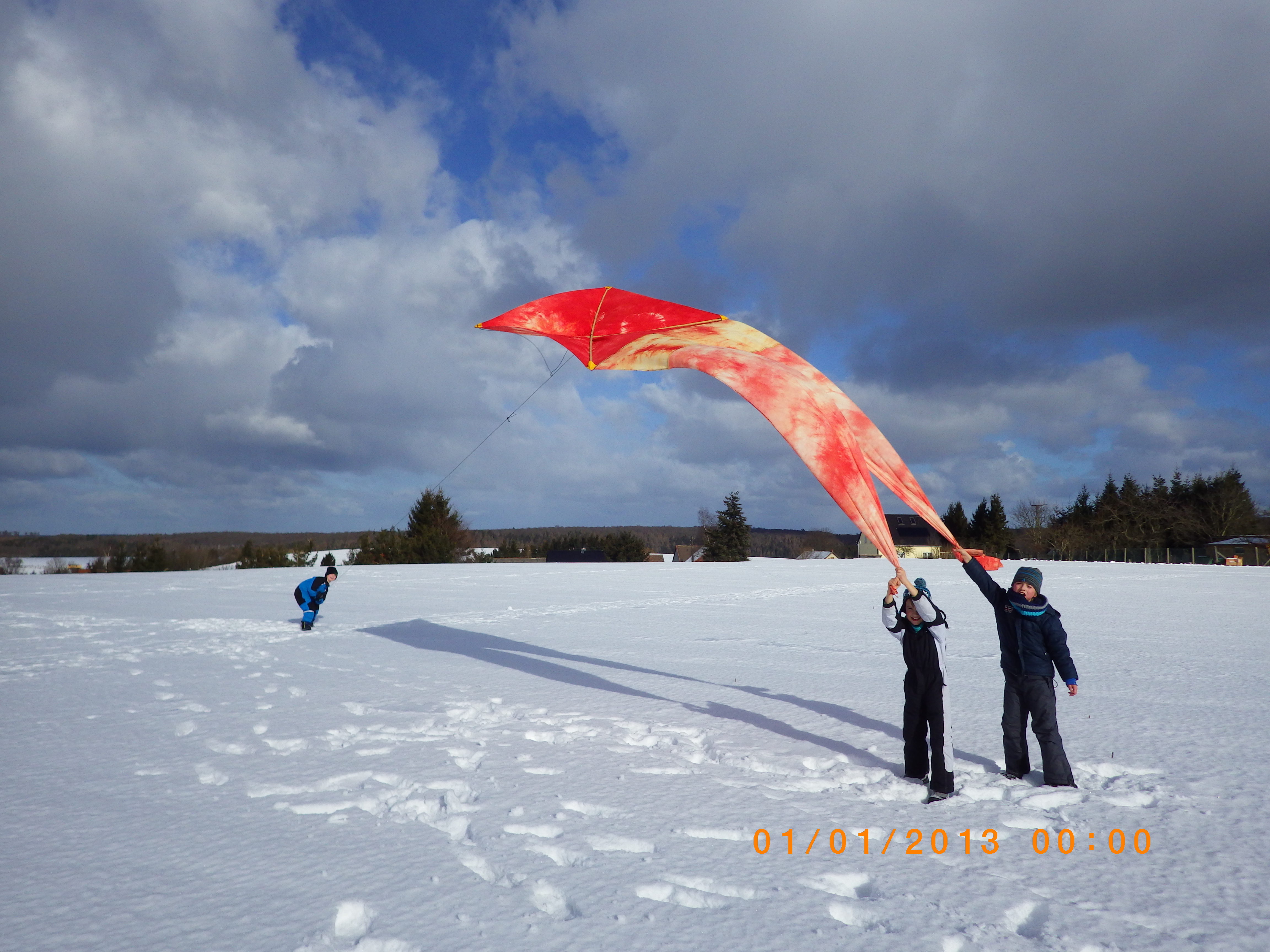

Die erforderliche Größe eines solchen Drachens seht ihr auf dem Foto:

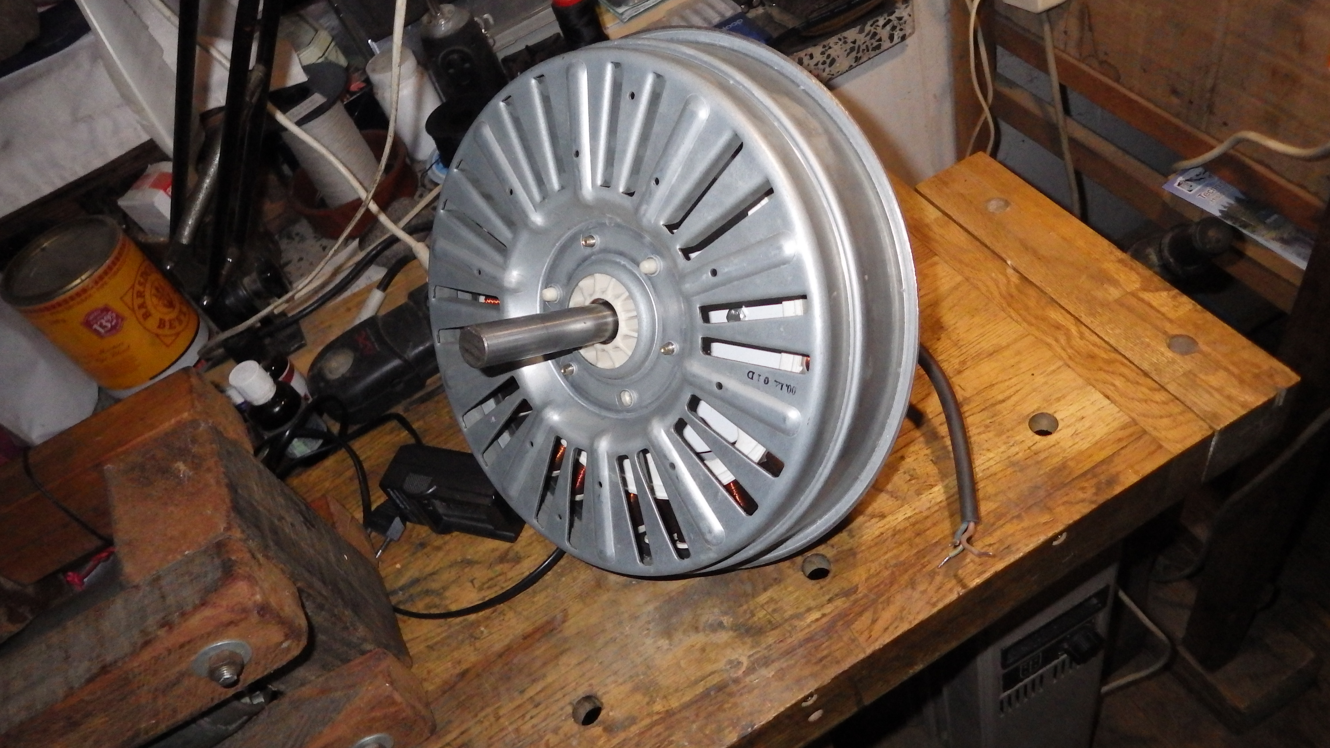

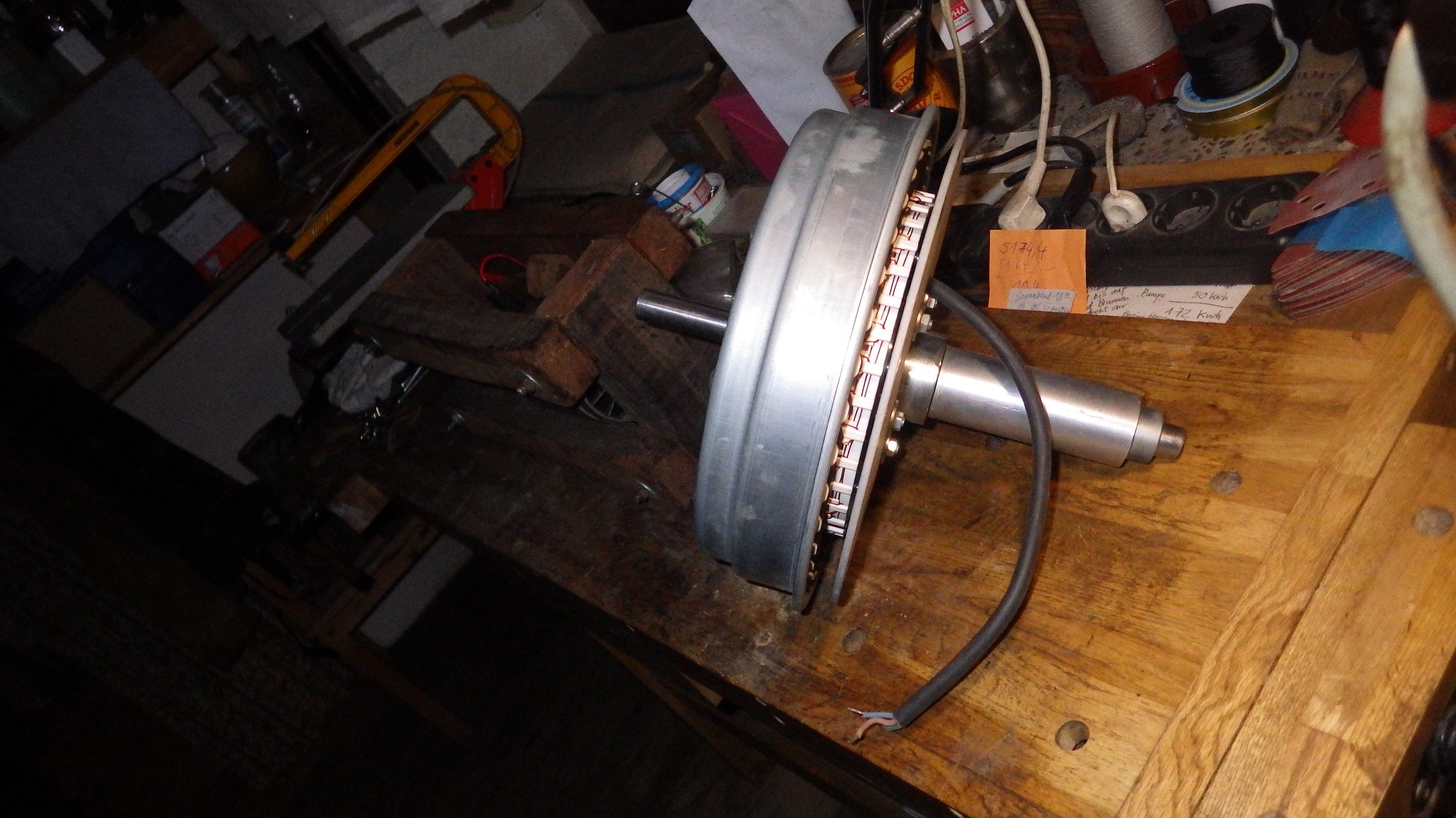

So einen Neuseeland-Generator habe ich, allerdings würde der bei dem jetzigen Segelrotor-Modell zu stark abbremsen. die Aussenläufertrommel mit den Magneten hat 30 Zentimeter Durchmesser, das ist für die 15 kleinen Segelrotoren mit insgesamt etwa 1,44 m2 Fläche zum Wind zu heftig. Der Neuseeländer ist ein Langsamläufer passt auch nicht zu den schneller drehenden Segelrotoren.
Ich habe bei 2 UMDREHUNGEN PRO SEKUNDE etwa 20 V AC gemessen, dass ist definitiv ein guter Generator für langsam laufende Vertikal-Rotoren.
Man muß vorsichtig sein und keine Flügel oder Schaufeln auf der 2 mm dünnen Außenläuferglocke anbringen, die verbiegt leicht und dann knirscht der Magnetring auf den Statorspulen. Eine stabile drehbare Achse die 10 cm aus der Glocke herausschaut und an der die Glocke fest verbunden ist kann zum ankoppeln eines Windrades gut genutzt werden, auf der Unterseite des Generators befindet sich ein starres Achsrohr in dem auch die Lager der drehbaren Glocke ruhen. Ideal z.B. zum Befestigen an einem Mast oder ähnlichem.

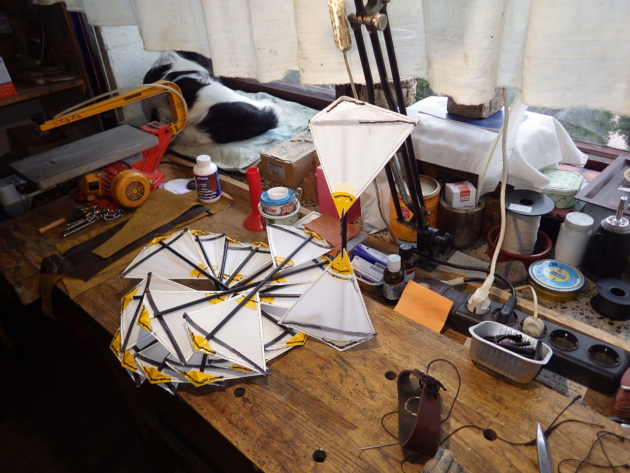

So, die restlichen 10 Segelrotoren sind jetzt fertig aufgespannt und müssen nur noch ihre Konnektionsösen für die Montage in Reihe bekommen. Dann kommt die Segelrotorkette mit ihren 15 Rotoren und VA Drahtverbindern erstmal in die Aufbewahrungskiste. Kugelgelagerte Wabel sind auch schon besorgt.

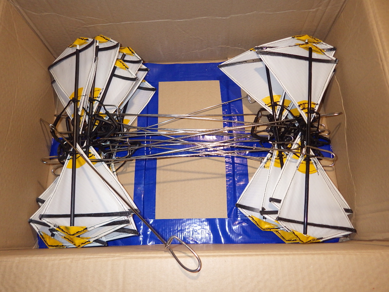

ok, ich geb's auf hier Romane zu verfassen:
Hier ist das ersehnte Foto von 15 fertigen Segelrotoren fertig verbunden auf einer Kette von Edelstahldraht Abstandshaltern die gleichzeitig als Antriebswelle funktionieren in einem größeren Schuhkarton: Verdammt groß für ein Wohnmobil, scheiß aber auch!
In diesem unscheinbaren Pappedeckelkarton deponiert bis das Frühlingswetter wieder einsetzt und mir, dem Windenergie-Opa mit altersgemäß gedrosseltem jugendlichen Elan fundamental neue Energien für weitere lebenswichtige Experimente in der Windkraftszene verschafft. Ich bin immer zu Euren Diensten und zu allem bereit!"

Super Carl! Wieviel wiegt das ganze dann inklusive Übertragunswellenschnur?
Beiträge: 5276
Re: Windrad für unterwegs
Gepostet: 15.01.2020 - 09:43 Uhr  ·  #32
Ich bin selbst überrascht, trotz der massiven 3 mm VA Draht Verbinder die durch ihre Materialstärke ausreichend torsionsfest sind wiegt alles ohne die Schachtel 1300 g.
Man kann die Rotoren auseinander haken dann kommt man vom Stauraum her in die Nähe einer Schuhschachtel.

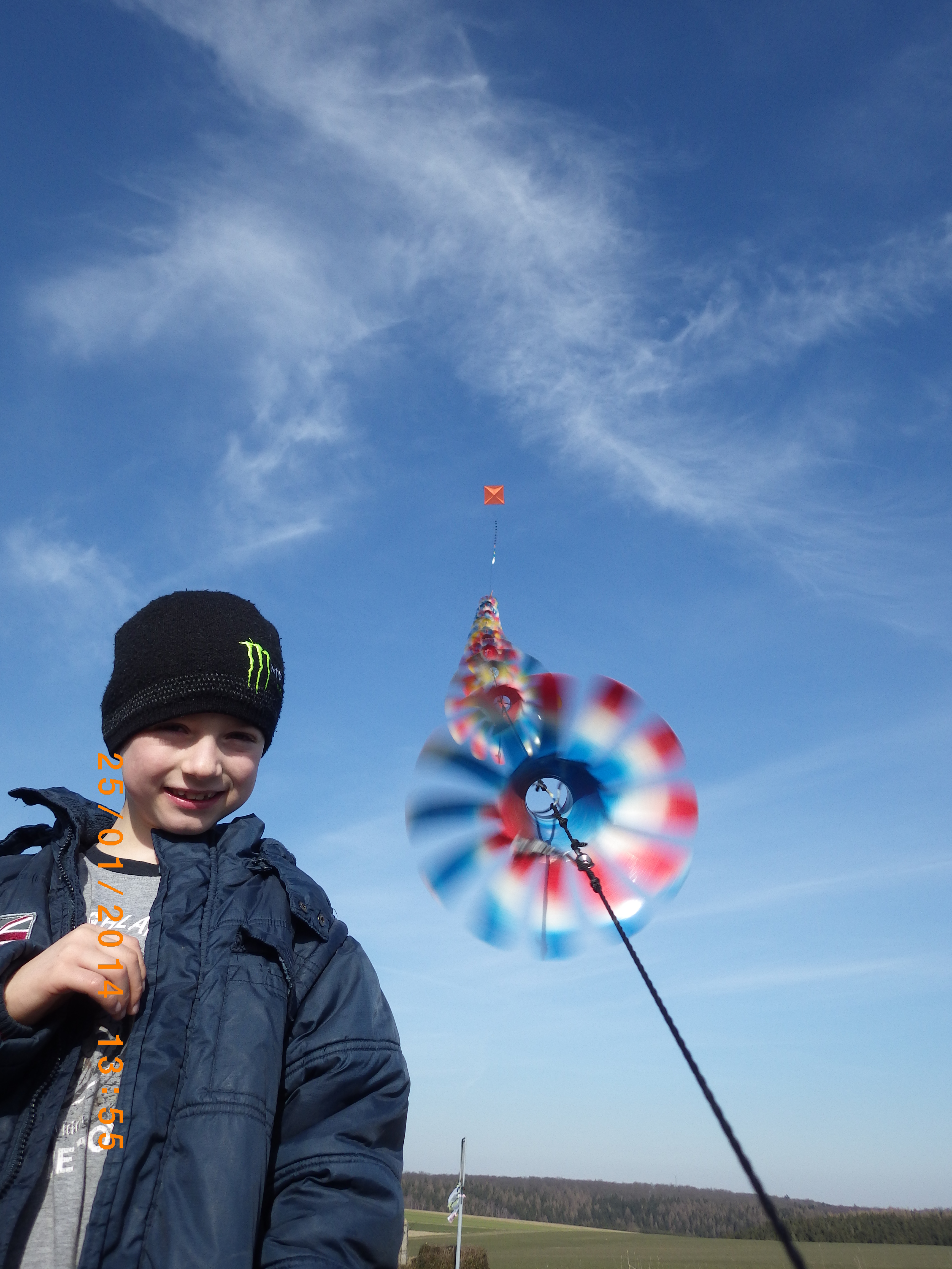

Der Drachen den Du auf meinem Foto (orangener kleiner viereckiger Fleck ohne Schwanz) am Himmel siehst hat Seitenlängen von 1,5m x 1,5m ! Die Windgeschwindigkeit am Boden war 3-4 m/sec.

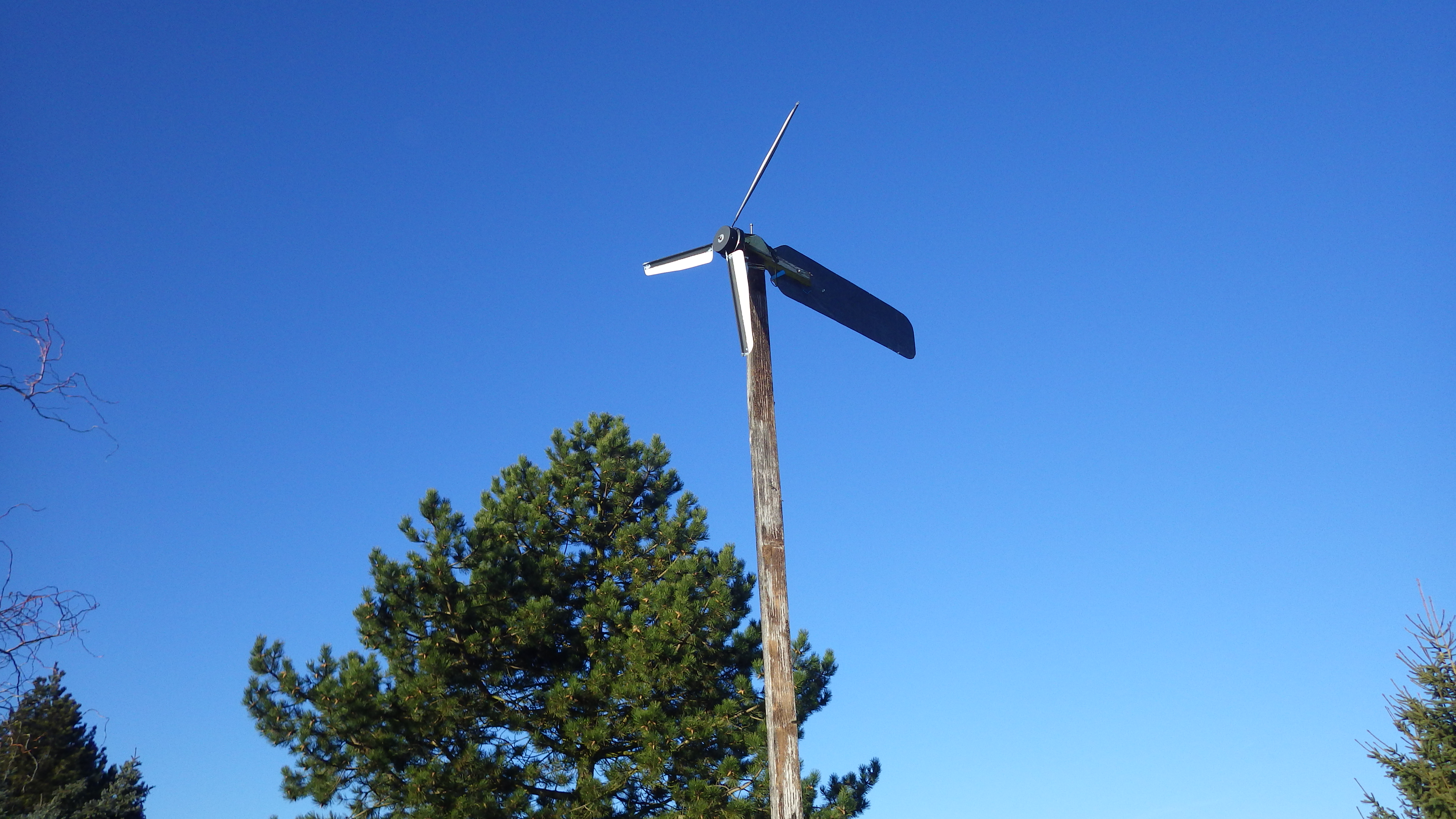

Illias 50 cm Durchmesser Leichtbau Carbon Alu Repeller
Gepostet: 17.01.2020 - 11:05 Uhr  ·  #40
Das ist das Windrad von Illias mit Leichtbau Repeller, wiegt nur wenig mehr als Vogelfedern und ist durch Carbon Alu Verbund stabil genug um bei der Repellergröße von 50 cm D auch Orkanwindstärken ohne Sturmsicherung wegzustecken.
Läuft so seit 7 Jahren ununterbrochen ohne Schäden.

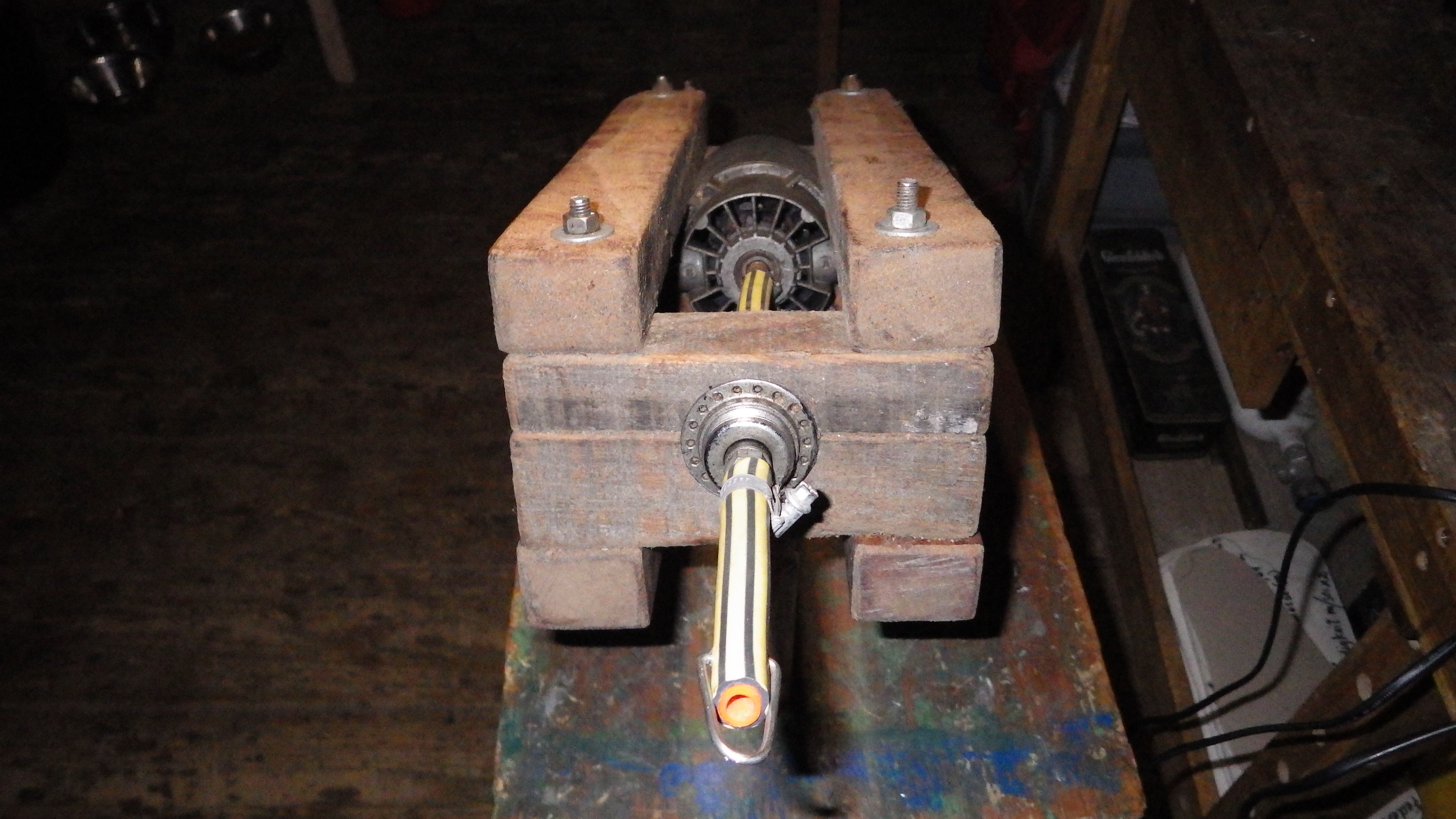

zeigt den Double Shaft Schrittmotor den ich mir für Experimente für Windnachgeführte Multirotoren jetzt in der Bucht zugelegt habe. Das Gute daran ist, dass dieser wegen der Doppelschaftachse auch mitten in eine Kette des Kettenrotors eingehängt werden kann was dann die Zugbelastung der Radiallager im Generator weitgehend aufhebt. Man muss den Generator so nicht mehr mit einem zwischengeschalteten Axiallager entkoppeln, der Zug liegt dann am Ende der Rotorkette auf jeweils einem frei drehbaren Rollfockwabel die in meiner Version für etwa 500 kg Zugkraft ausgelegt sind.
Mein Risiko dabei - viel Ahnung von Elektrik und E-Motoren habe ich nicht vielleicht weiß einer von Euch wieviel Rotordurchmesser bei nur einem Repeller ungefähr der Nennleistung des Steppers entsprechen und ob sich das vom Wirkungsgrad des Steppers her lohnt.
