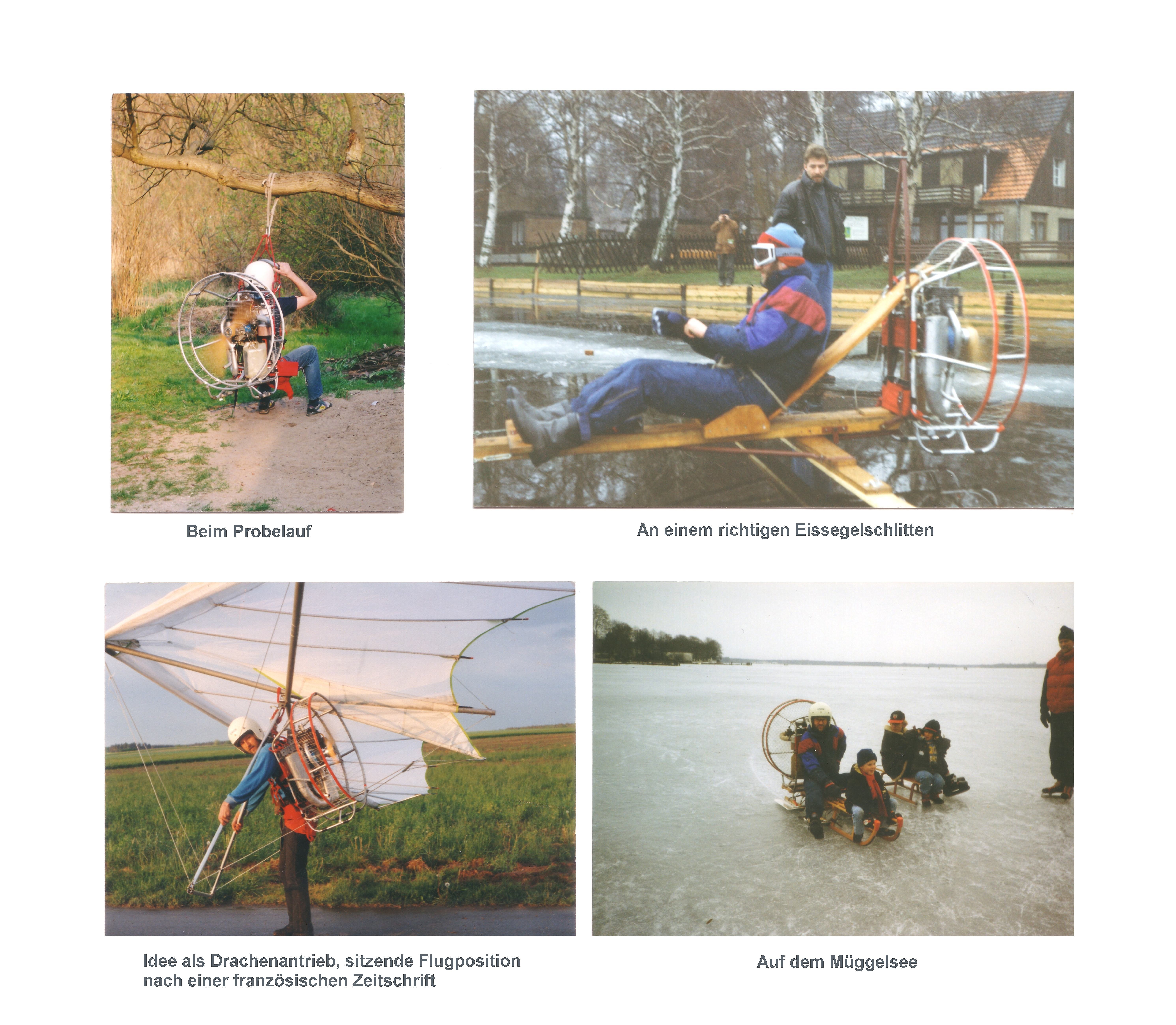

Bezüglich Fliegen & more aber, Yes I have, auch gebaut. s. Anhang. Beim Drachen nur das Gestell, und Eingeflogen. Mit Fluglizenz, Ja, Ja.
mit C-Flügel fliegen?
Dateiname: Rückentriebwerk.jpg
Dateigröße: 2.62 MB
Heruntergeladen: 870
