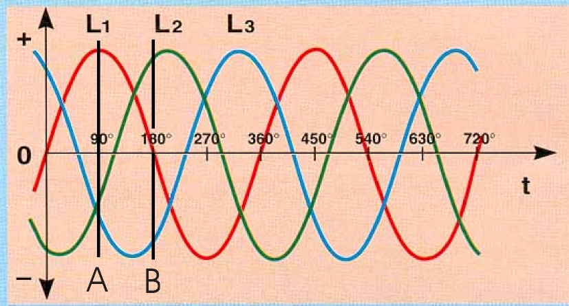

Nö, nö
Gepostet: 22.09.2020 - 20:13 Uhr  ·  #33
Eben nicht alles klar.
Induktion findet doch nur bei Magnetfeldänderung statt
Das ist eben nur die halbe Wahrheit, nämlich für die Fälle, wo das Magnetfeld durch die Mitte der Spulen fließt, gebündelt durch einen Magnetkern.
Hier aber wird ein anderes Modell bemüht, nämlich Bewegiungs-Induktion in bewegten Leitern. Gleichung E_ind = B*l*v
Da hat der Windfried sich vor Jahren Gedanken gemacht: Forum/cf3/topic.php?p=26072#real26072 S. auch den Anhang.
Auf die Skizze dort bezogen: B ist also die Flussdichte, senkrecht zur Bewegung,
l (el) die Länge eines Drahtes des Spulenschenkels (soweit er sich sich im Magnetfeld befindet).
v möge klar sein. Beim Scheibengeni vereinfacht die in Mitte l.
Ind.-Spannung liegt so lange an, wie sich der Leiter im Magn.-Feld bewegt. Umso breiter der Magnet, umso länger. Kann dadurch zu abgedachtem Sinus führen, mit bes. viel Energieinhalt. Das ist nicht nur eine Meinung, sondern Fakt!
Dass Spannung eines Leiters sich vervielfacht durch Anzahl der gebündelten Leiter (Windungen), ist selbstredend.
In den Schemen davor ist der Windfried dem Irrtum auf gesessen, dass die Induktion durch die Änderung der Flussdichte durch den Spulenkern (hier aus Luft) erfolgt. (Wenn wesentlich in der Ausdehnung, wird auch hier etwas geschehen). Zumindest hat er anfänglich die o.g. (direkte) Leiterinduktion gedanklich ausgeblendet.
Weil argumentiert wurde, dass es nachteilig sei, dass Induktion bei gewissen Stellungen durch Nachbarmagneten reduziert würde - so sieht ein ideales 3-Phasensystem aus:
Und da gibt es eben 2 Möglichkeiten, um eine Spannung auf Null zu bringen, z.B in Linie B für L1:
1. Es ist keinerlei Magnetfeld da. (Bei breiten oder Segmentmagneten fast unmöglich. Ist ja alles zugepackt)
2. 2 gegensätzliche Ind.-Spannungen in den beiden Schenkeln einer Spule, hervorgerufen durch gegensätzliche Flüsse zweier benachbarter Magneten, heben sich auf.
Bin mir sicher, damit wird bem System 3 : 4 gearbeitet. Müsste es nur anhand eines Schemas aufzeigen.
Bischen schwer zu verstehen, aber ich werde es beweisen.

Gepostet: 23.09.2020 - 11:39 Uhr  ·  #34
Ja ich denke hier liegt der Knackpunkt und da war ich wohl ein wenig voreilig - Es gibt ja, wie ich gerade kurz nachgelesen habe, zwei verschiedene Arten von Induktion - die Bewegungsinduktion und die Induktion durch Flussdichteänderung. Beim Scheibengenerator kommen denke ich beide Arten zusammen und da hat Che natürlich recht, dass auch beim homogenen Magnetfeld (sprich bei breiten Magneten) eine Induktion stattfindet, die der Fläche des Sinus zugutekommen. Aber was ich jetzt auf die Schnelle nicht herausgefunden habe - wie groß sind jetzt die beiden Anteile. Käme es mit angenommen sehr breiten Magneten wirklich zur Abdachung des Sinus (also ist die Induzierte Spannung im homogenen Feld genauso groß wie beim Eintritt und Austritt ins Magnetfeld) oder würde er ein Delle bekommen? Also wie gewichtet man diese verschiedenen Effekte?

Gepostet: 25.09.2020 - 15:14 Uhr  ·  #35
Habe heute bei den Grundlagen noch was ergänzt.
Meine Schlussfolgerungen vom Ende hier nochmal :
Bei breiteren Magneten Teilsinuskurven vermutlich breiter. Mehr Energieinhalt.
Zusätzlich breitere Schenkel? Vermutung, Sinus wird wieder schmaler. Aber mehr Cu möglich - weniger Widerstand.
Scheint so, als ob Flussänderung im Luft-Spulenkern hierbei keine Rolle spielt.
Ist interessante Frage für Professoren, die dann flux einen Studenten oder Assistenten beauftragen, das zu untersuchen.
Bei Magnetmitte über Spulenmitte offensichtlich Spannungsnull, und nicht max..
Die Industrie macht überlappende Wicklungssysteme.
Da kann man besonders viel Kupfer unter bringen. So viel, dass der Zusammenhalt der Scheibe nicht immer gegeben ist.
Mäenderwicklung würde den Ri nochmals reduzieren.
Beides für den Eigenbauer keine wirkliche Empfehlung.
