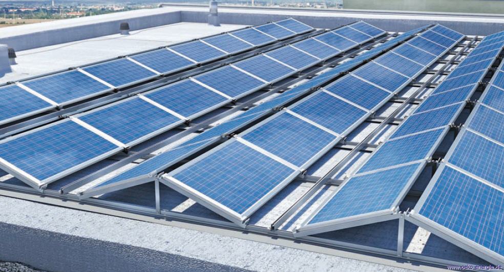

Auch eine sehr spannende Aufstellung für Flachdächer mit Neigungen < 30° nicht nur bei viel Eigenverbrauch.
Man kann schon Ost Module und West Module parallel mit Sperr Dioden verschalten um Kupfer und Regler kosten zu sparen. Man verzichtet halt auf einen geringen Ertrag der jeweils 'verschatteten' Seite zu bestimmten Zeiten, zu Gunsten der anderen Vorteile. Steht die Sonne südlicher oder ist es bewölkt liefern beide Module parallel in ähnlicher Weise Strom. Im Prinzip geht man in dieser Konstellation von folgendem aus: Entweder vollen Ost Strom oder vollen West Strom oder beide liefern gleichzeitig geringeren Strom. In der Praxis ist das nicht ganz so, aber ja, das kann Kosten bei der Installation sparen. Der nicht ganz optimale Ertrag wird durch die bessere Flächennutzung über kompensiert. Ob das bei Solarfeldern so gemacht wird weiß ich nicht, kann ich mir aber gut vorstellen.

Habe mir den Link angesenen. Melde Zweifel an, dass man nur mit so geringer Aufständerung von 15° sowas erreicht: "„Auf einer Fläche von 150 Quadratmetern können so 170 statt 91 Module installiert werden“. Wie soll das gehen, im Vergleich zur gänzlich flachen Montage?
Außerdem habe ich im Artikel nicht einen Hinweis auf Sperrdioden gefunden, die man angeblich weg lassen könne.
Das Wort Diode ist nirgends erwähnt. Das heißt im Umkehrschluss nicht, dass die Parallelschaltung ohne Statt findet.
Aber auch das Wort parallel kommt im gesamten Beitrag nicht vor!
Der Vergleich wurde gegenüber einer klassischen Südausrichtung gemacht, wo wegen der Verschattung größere Abstände zwischen den Module nötig sind.
Eine Aufständerung von 15° hat im Vergleich zur gänzlich flachen Montage folgende Unterschiede:
+ die Anzahl an Modulen die auf der selben Fläche installiert werden können ist noch einmal leicht höher
+ Die Module bringen leicht mehr Leistung, vor allem morgens und abends
+ Bessere Selbstreinigung durch Regen und auch bei Schnee
- aufwändigere Aufständerung
Im Regelfall, bei der Dachmontage, ist man heutzutage, bei den günstigen PV Preisen, am besten beraten, flach mit der natürlichen Neigung, zu installieren.
