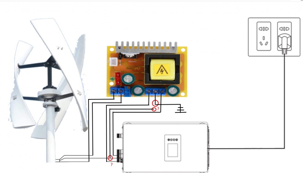

Die Anpassung verschiedener Geräte ist schon mal schwierig, aber mit einem 3 Phasen-Gleichrichter sollte der Hochsetzer zufrieden sein.
Der hat 5 Anschlüsse, 3 mit ~ bezeichnet für den Generator und + und - für den Hochsetzer.
Der liefert dann eine Gleichspannung "pulsierent" und kommt an 2 Eingänge des Einspeisewechselrichters.
Das heißt der dritte Pol des Wechselgleichrichters wird dann mit was verbunden, da ja alle drei Pole des Windgenerators mit dem Boost-Wandler verbunden sind? So ein Gerät?
Generatoren in Reie schalten geht auch nachdem jeder für sich mit Gleichrichter versehen ist.
Diese Spannungen können dann in Reie , Anfang + dann - an den zweiten + und aus - wieder raus.
Könnten Sie da einen Schaltplan erstellen?
Bei Parallelschaltung werden die Generatoren sich selbst Synkronisieren .
Dazu einen Anschließen und nur 2 Anschlüsse parallel dazu anklemmen.
Es kann mehr Strom entnommen werden aber keine höhere Spannung. Dann käme der Hochsetzer wieder zum Einsatz.
Das heißt Amper und Watt steigen bei Parallelbetrieb, die Spannung bleibt aber gleich?

Zitat: "Das heißt der dritte Pol des Wechselgleichrichters wird dann mit was verbunden, da ja alle drei Pole des Windgenerators mit dem Boost-Wandler verbunden sind?"
Aus dem Boostwandler kommt Gleichstrom raus, Plus und Minus. Dein Wechselgleichrichter, wenn Du den selben On Grid Wind Inverter meinst, erwartet am 3 poligen Eingang Wechselstrom, keinen Gleichstrom.
Warte mal ab was Cerco dazu sagt. Von Boostwandlern für Wechselstrom habe ich noch nichts gehört, sonst könnte man für jede der 3 Phasen des Windgenerators je einen Boostwandler veranschlagen.
Jetzt bin ich gespannt was Cerco dazu meint.
Genau, denn das wäre das Problem mit der Verschaltung:

Vielleicht wird Cerco Dir eröffnen, dass man mit dem gleichgerichteten geboostetem Strom direkt in einen Solar Inverter einspeisen kann ... denn Windinverter in die man Gleichstrom einspeist sind vielleicht nicht unmöglich, mir so aber noch nicht begegnet.

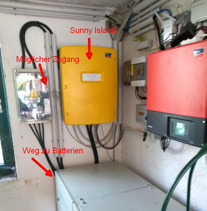

In den Solarinverter darf ich lt. Elektriker nicht hinein. Hab's schon versucht mit einem Wind-Solar-Laderegler, 48V Wind-Solar-Laderegler PWM-Laderegler(fan 600w solar 300w) in die Batterien hineinzuladen, das hat der Elektriker verboten, da sonst angeblich der Batteriemanager (SMA Sunny Island) gestört würde! Wenn ich ins Netz direkt einspeise ist es ihm wurscht.

Wenn der Sunny Island direkt an die Batterie angeschlossen ist aus der er Strom zum Einspeisen in das 220V Netz bezieht dann kann es ihm eigentlich egal sein ob zeitgleich Gleichstrom von dem Wind - Solar Laderegler in die Batterie geladen wird. Die Batterie glättet den gepulsten Gleichstrom der aus diesem Laderichter vom Windrad her kommt. Meine ich jedenfalls, das der Sunny nicht merkt das gepulster Gleichstrom in die Batterie geht.
Abwarten, dafür gibt es Experten hier die sich sicher dazu melden werden.
Beiträge: 520
Gepostet: 12.08.2021 - 16:49 Uhr  ·  #30
Ja, ich warte einmal ab bis der Elektriker die Batterien eingebaut hat. Und wenn er gegangen ist, werde ich es einmal probieren (hoffentlich reist dann nicht einen Kurzen, die Batterien sind teuer genug...)
Klingt eher uwahrscheinlich. Hatte allerdings mit dem Gerät noch nichts zu tun.
Was bleibt ist Deine Illusion, mit einem Windrad, wo lediglich beim Generator 48V drauf steht, die er dann bei voller Nenndrehzahl erreicht,
in eine 48V Batterie einspeisen zu können!
Das geht über einen PV-Laderegler nicht, auch aus anderen Gründen,
und direkt in die batterie nach ner Drehstrom-Gleichrichterbrücke auch nicht.
Wie denn auch?
Hattest ja selber geschrieben 22V (DC) bei 5 (ind den Spitzen etwas mehr) m/s.
PS:
Ganz Unrecht hat Dein Elektriker mit seinen Bedenken nicht.
Wenn der Sunny Island Ladestopp signalisiert, sollte eine andere Quelle nicht weiter einspeichern.
Zumindest sollte deren laderegler ein eigenes batt.-management haben.
Aber die Probleme liegen hier ganz anders.
Wirklich cerco bezüglich Hochsetzsteller beim Wort nehmen! Per PN anschreiben oder über WSD!
Sollte er inzwischen kleinlaut geworden sein, würde es mich aber auch nicht wundern.
Ohne nachweis bin ich nämlich nicht überzeugt, dass das geht. So ganz ohne Üb.-Kennlinie.

Ob Gleichstrom in den Drehstromeingang des Netz-WR eingespeist werden kann?
Ja das geht. Einfach an 2 beliebige Eingänge dran!
Es werden von den internen 6 Dioden dann nur 2 benutzt. Die führen zwar etwas mehr Strom, aber es ist zu erwarten, dass sie es aushalten.
Acht geben muss man, dass die Eingangsspannung nicht höher als hier auf 60V steigt, (AC oder DC?).
Dass kann man mit sinnvoll parametrierter Üb-Kennlinie machen. Da wird bei höheren Spannungen dann soviel übermäßige Leistung eingetragen, dass das Windrad abgewürgt wird/ die Strömung abreißt.
Komplizierter wird es bei Netzausfall/Netztrennung! Aber auch da gibt es Lösungen.
Bring Dein System erst mal dazu, dass es ab - sagen wir mal 4 m/s - was inns Netz einspeist.
Dann sehen wir weiter.

Ich bin mir unsicher, ob ich es falsch gelesen, übersehen oder sonstwas habe, aber der Step-Up-Wandler alias Bootskonverter alias Hochsteller wird nach dem Gleichrichter, also im Gleichspannungsteil angeschlossen.
Es gibt zwei Optionen:
Entweder
1. dreipoliger Windkraftgenerator --> Wechselgleichrichter 48V (Wind-Solar-Laderegler; damit wird der 48V Wechselstrom des Generators auf 48V Gleichstrom für die Batterien umgewandelt) --> Batterien (da brauche ich keinen Step-Up-Wandler)
oder
2. dreipoliger Windkraftgenerator --> Netzwechselrichter (SUN-1000; damit wird der 48V Wechselstrom des Generators auf 220V Wechselstrom Netz umgewandelt) --> Direkt ins 220er Netz (da würde ich einen Step-Up-Wandler brauchen, da die SUN erst bei ca. 23V auslöst bzw. Strom erzeugt und mein Generator erst bei einem mittelprächtigen Sturm mehr als 10V liefert).

@ WL01: Deine Variante 1 scheidet aus, da der Wind-Solar-Laderegler nicht hochsetzt auf 48V, sondern dessen MPPT-Systeme , so vorhanden, allerhöchstens runter setzen, wenn Spannung zu hoch.

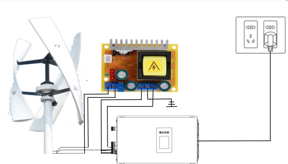

Könnte man also das so verschalten?
Also 2 Pole des Windgenerators über den Step Up Konverter und einen Pol direkt in den SUN Wechselgleichrichter. Oder gibts da den großen Crash?
Und da man eigentlich voraussetzen kann dass der Wind/Solar Laderegler für den 48V Akku genau wie der Sunny das Laden bei voller 48V Batterie beendet, und dass man den Battarietyp für diese Ladeschluss Parameter einstellen kann bzw. schon vorgegeben sind - was soll da schief gehen? Der 48 V Akku speist keine frequentierte Spannung in den Sunny ein, die einzige Frage die ich mir stellen würde ist die ob die beiden verschiedenen ungepulsten Gleichströme a aus Solar und b aus dem Akku am gleichen Anschluss am Sunny irgendwelche Störung verursachen können.
