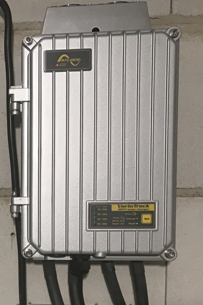

Die ganze Steuerung ist von Studer / Schweiz. 3 x 4 kW Wechselrichter. Dazu 2 Akkublöcke a 12 Stück mit 1000 Ah bei 24 V. Die Wechselrichter werden mit 48 Volt versorgt…in Summe habe ich dann maximal 48 kWh, wobei das System früher abschaltet, damit keine Tiefentladung stattfindet.

Ja hallo , auch von mir Glückwunsch , zu den gut gewälten Komponenten.
Und MPP-Laderegler ist auch von Studer :)
