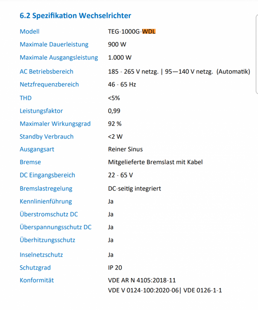

Hallo in die Runde,
nochmals zurück zu meiner eigentlichen Frage "braucht man für diesen WR von myskywind nun noch einen zusätzlich NA-Schutz (ENS)" oder ist die beschriebene Funktion "Inselschutz: ja" damit gemeint und deckt dieses Thema ab?
Anbei nochmals ein Screenshot aus dem beiliegenden Handbuch zur myskywind Anlage, bezogen auf den WR TEG 1000G-WDL
.. , sowie eine Erklärung aus dem Internet zu ENS und inselschutz. Wenn ich beides richtig verstanden habe, brauch ich keinen zusätzlichen externen NA-Schutz, wobei ich mir dennoch die Frage stelle, warum der Anbieter myskywind so explizit darauf verweist.
Danke im Voraus.

Ok , klar holt man sich am besten Infos beim Lieferanten selbst ,
Deshalb hab ich mir die Bedienungsanleitung Deren Windkraftanlage und diesen Wechselrichter durchgelesen und da steht
Netz & Anlagen-, Netzausfall-Schutz (NA-Schutz)
Die Gesamtinstallation muss bei einer netzparallelen Installation in Deutschland eventuell
die jeweils aktuell gültige Fassung der VDE AR N 4105 einhalten. Gegebenenfalls ist dann
eventuell ein NA-Schutz nötig um die Windkraftanlage in Deutschland an das Stromnetz
anzuschließen. In anderen Ländern müssen Sie sich über die einschlägigen Vorschriften
informieren und die Einhaltung dieser sicherstellen

Auch wenn manch einem dieses Ringen nach Klarheit zu umfangreich erschienen ist. Nur mit Präzision hat es Zweck. Und hat immerhin dazu geführt, dass nicht nur die Produkte mit dem Namen SUNTCN sondern auch TINGEN offensichtlich beide nötigen Zertifikate haben.
Ansich muss der Liferant die unaufgefordert beilegen, denn sonst ist der WR juristisch wertlos.
Dass zusätzlicher NA-Schutz durch ne ENS entfallen kann, war doch meinerseits sicher ne wichtige Auskunft.
