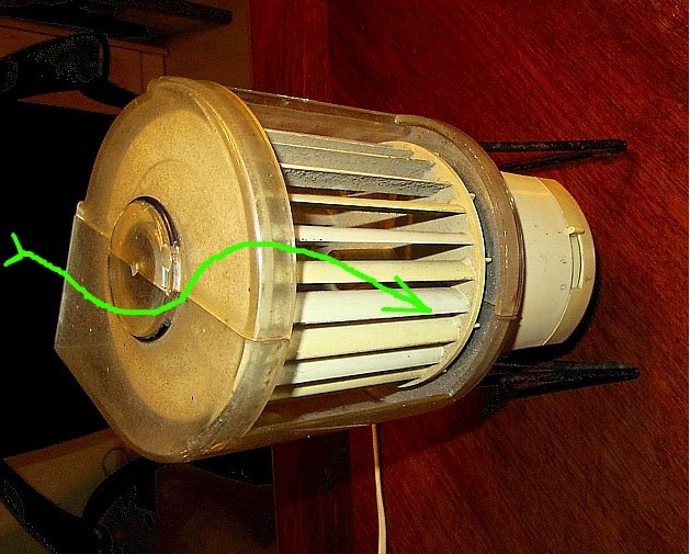

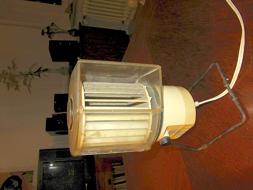

Ein Querstromlüfter sieht so aus:
In Umkehrung zur Energiegewinnung ist dieser speziell geformte Aus- bzw. Einlauf dann ansich wichtig.
Strömungsverlauf dann in Etwas so:
Ohne das sog. Spiralgehäuse am Eingang und die Abdeckung der Hälfte vom Rad hat sich im Versuch ergeben, dass sich nur etwa die halbe Drehzahl ergibt. War nur Leerlauf, aber immerhin.
Kannste aber erst mal ohne probieren und später evtl. nachrüsten. Wobei sich die - hier linke - Außenwand des Gehäuses ja schon durch die Schwimmer ergeben kann.

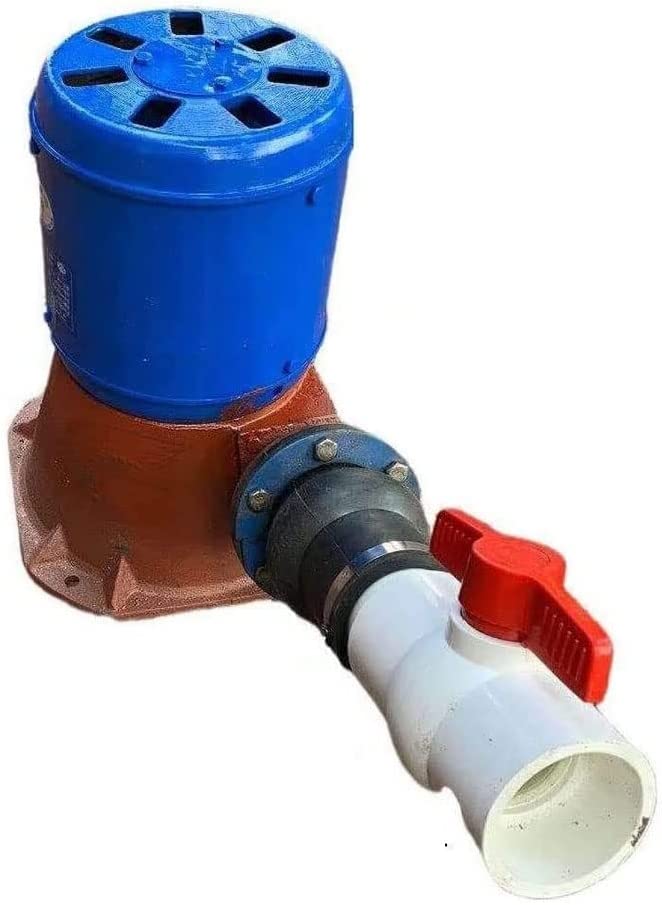

Ja so eine Art Bauweise (Pelton) ist meine Irische Turbine 1.1 kw 230 AC ( schafte aber nur 750 watt) direkt ins Inselnetz einspeisend ca 350 m 11cm Rohrleitung und Kabel bei ca 20 m Höhenunterschied
Später dann aber via modefizierten Ringkern-wechselrichter zum 24 Volt Batterie Laden benutzt
Hat heiden S0pass gemacht den Speichersee zu Baggern , die Turbine zu installieren und den Diesegenerator einzumotten 8-)

Es sind für mich wohl 3 Szenarien denkbar , und wie gesagt,im Sommer hab ich wohl gerade mal 1o cm Wassertiefe , aber der Sommer ist eher unintresannt .
2 Modele wären denkbar , eine oberschächtiges Wasserrad, wenn auch nur ca 1 m Durchmesser und die andere ide ist ein low head turbine , wie zb von Powerspout oder ähnlich aus China
https://www.youtube.com/watch?v=tqcOzupGpl8
