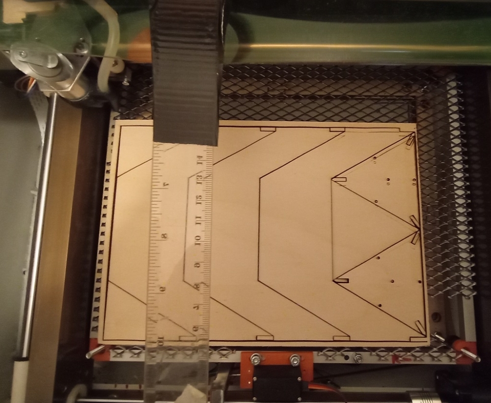

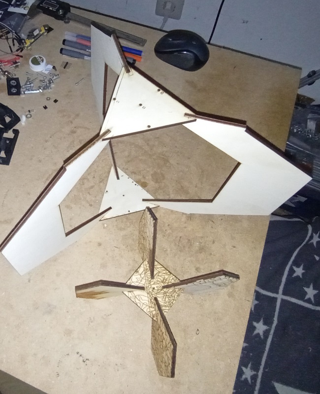

Ich habe noch einen zweiten Rotor geschnitzt, diesmal unter voller Ausnutzung einer A4 Seite.
Evtl. mache ich noch einen dritten, dann in A4 im Querformat.
Falls die Rotoren zu schwer werden, muss ich mir ein Zwischenlager ausdenken, dass die Rotation überträgt.

Es gefällt mir sehr gut wie kreativ Du das machst.
Zum einen nutzt Du die Materialfläche Din A4 optimal aus, zum anderen schlägst Du mit der Konstruktion zwei Fliegen mit einer Klappe!
Erstens weil so der Rotor schon leichter geworden ist und zweitens weil nun die relevante Exposition der Schaufeln im äusseren Drehkreis liegt wo am meisten Energie geerntet werden kann.
Weiter so wenn ich das sagen darf!
