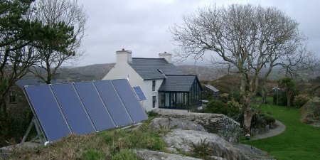

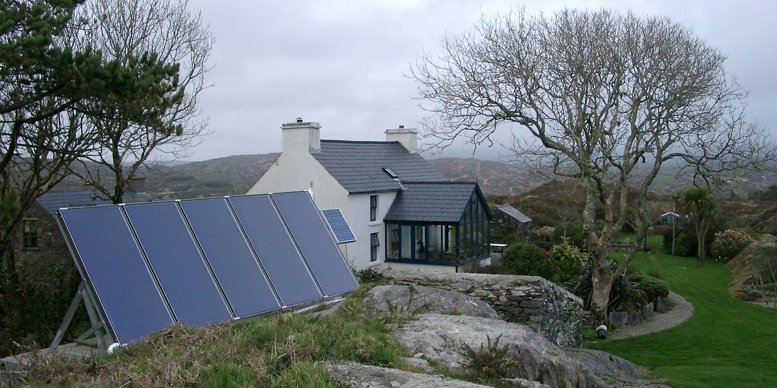

Dies war zb die Laing D5-Pumpe 12V D5-Vario 1/2 IG Umwältz Heitzungspumpe direkt betrieben hier in meinem Elternhaus in Irland an einem 40 Watt Kyochera PV Modul sieht man rechts neben den Sonnenkollektoren , gefüttert wurde ein 1000 l Solarspeicher der noch an dem 15 kW Holzvergaser im Wohnzimmer gekoppelt war beides vom gleichen Hersteller
https://www.wallnoefer.it/referenzen/sonnenkollektoren.html
Das zum Thema Pumpen Energieverbrauch und Anlaufstrom , meine Wasserlaufpumpen hängen ja meist direkt an PV , und kommen halt super cool damit zurecht , also wenns sichs beim Farmer um eine Dinosaurier Pumpe handeln sollte , dann sollte man die wohl austauschen , bzw sich erstmal das Datenbrlatt ansehen
Wie gesagt ich glaube nicht das es die Pumpe ist die den Victron stört , wär ja nochschöner
