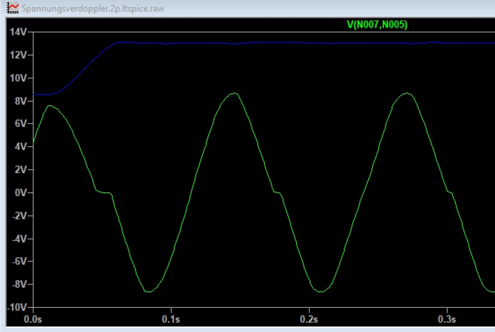

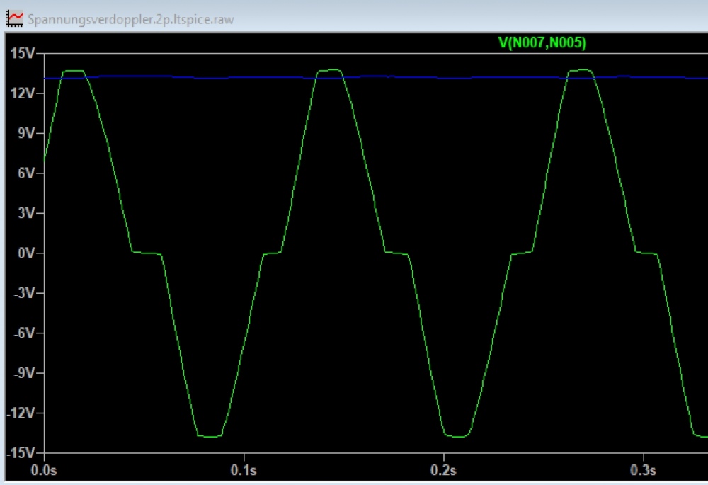

Gepostet: 10.11.2023 - 20:05 Uhr  ·  #26
Hallo Carl,
doch, du hast recht Carl!
Die Spannung am Generator steigt mit dieser Schaltung schon, obwohl die Akkuspannung gleich bleibt!
Wie dumm von mir, die Spannung wir ja von der Schaltung verdoppelt und so auf Akkuspannung angehoben.
Also wenn L2 als Mittelpunkt zwischen den Kondensatoren verwendet wird und 13 V DC (blau) heraus kommen.:
Ab 8,6 V Spitzenspannung zwischen L1 + L3 (grün) wirkt die Verdopplung
Ab 13 V Spitzenspannung zwischen L1 + L3 (grün) ist die Verdopplung eigentlich nicht mehr nötig.
Ich kann damit leider auch nichts anfangen, aber könnte damit gehen.

Gepostet: 10.11.2023 - 20:56 Uhr  ·  #27
Wenn die einfache Spannungsverdopplung nicht bei höheren RPM abgeschaltet wird,
ist das erheblich Nachteilig bezüglich der Verluste über die Kondensatoren.
Simuliert erhalte ich mit Spannungsverdopplung:
0.8 A Ausgangsstrom DC, bei Eingangsstrom 3 x 1.9 A AC
Nur mit Drehstrombrücke:
1.2 A Ausgangsstrom DC, bei Eingangsstrom 3 x 1.2 A AC
Das ist fast Faktor 2 schlechter.
Fazit: ohne automatische Abschaltung ist diese einfache Schaltung nicht sinnvoll nutzbar für höhere RPM und direktem Akku Anschluss.
Hinzu käme dann auch noch die unnötige Alterung der Kondensatoren.

Aloys, meinst Du damit dass dann der Verschleiß der von Frank befürchtet wird durch die höhere Kapazität abgemindert wird? Und wie würde sich das verhalten wenn man Supercap`s einsetzt?
Beiträge: 2348
Gepostet: 15.11.2023 - 10:56 Uhr  ·  #40
Die Frequenz ist bei den Generatoren meist sehr niedrig und daher braucht es große Kondensatoren um den Strom zu speichern und weiter zu leiten.
Es ist auch auf die Betriebsspannung zu achten, was können den die Supercaps da so aushalten?
