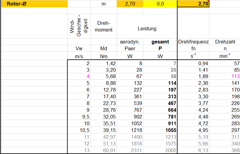

weil ich schon so etwa 400-500W vom Windrad abnehmen will
Und was machst Du mit den höheren Leistungen, die durchaus auftreten können? Dazu ein Anhang für TSR4 ( bei 6 Blättern realistisch) und Gesamtwirkungsgrad 26%.
Als Motor war zu lesen: 0,6HP (also 441W) bei 1400rpm
Wenn ich FamZim richtig interpretiere, dann wäre es als Generator bei selber Drehzahl nur etwa die halbe Leistung.
Also für 440W 2800 u/min, aus 226 u/min. Übersetzung 12, na dann...

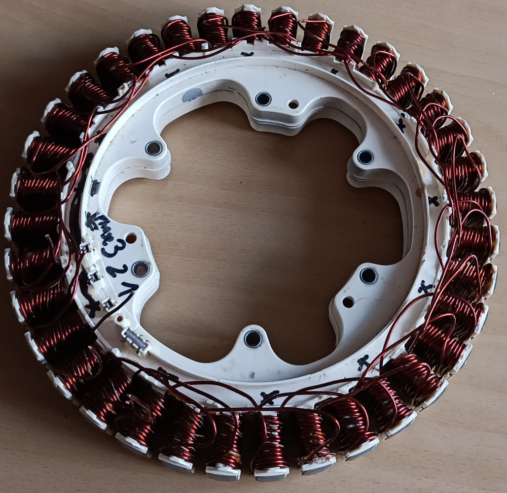

Mein Generator-Stator neu gewickelt
Gepostet: 10.04.2024 - 20:48 Uhr  ·  #32
Ich habe jetzt hier im Internat in der Berufsschule die Zeit gehabt, den Stator neu zu wickeln mit altem Kupferlackdraht auf einem DDR-Trafo. Der Draht ist 1,9mm dick und ich habe pro Spule 12 Windungen gewickelt, pro Phase jeweils 12 Spulen in Reihe. Da der Platz sehr klein ist und der Draht steif, habe ich jede einzelne Windung mit einer Spitzzange angedrückt, natürlich mit Isolierband drum, um den Draht nicht zu zerkratzen. Trotzdem ist leider durch das Biegen an manchen Stellen der Lack vom Draht leicht eingerissen.
Ich hoffe, dass es nicht wie beim letzten Mal wieder zu enormen Drehwiderständen kommt, weil irgendwo die Windungen Schluss haben. Mir war dieser Versuch aber erstmal lieber, als neu zu kaufen.
Fürs Wickeln habe ich pro Phase übrigens knapp 2-3 Stunden gebraucht, insgesamt ca. 7, jeden Tag eine Phase.
Ich wäre über eure Meinung dankbar, hab hier auch ein Bild dazu. Am Freitag teste ich ihn mal aus.
Re: Direct Drive Waschmaschinenmotor neu wickeln
Gepostet: 11.04.2024 - 01:40 Uhr  ·  #33
Du kannst zwischen den Phasen mal den Widerstand messen. Er sollte zwischen allen Phasen gleich groß sein. Wenn nicht, dann ust beim Wickeln was schief gelaufen und es gibt doch Windungen mit "Kurzschluss" durch Kontakt durch Beschädigungen.
Gepostet: 11.04.2024 - 06:53 Uhr  ·  #34
VG
Merkt man auch, wenn die Übergänge zwischen den Spulen unterschiedlich lang sind, also vielleicht mal 1cm kürzer oder länger?
Beiträge: 5272
Gepostet: 11.04.2024 - 07:52 Uhr  ·  #35
Man merkt es erst deutlich wenn unterschiedlich viele Windungen gemacht wurden, oder bei Kurzschluss. Minimale Abweichungen der Streckenlänge von einer Spule zur anderen - im einstelligen Zentimeter Bereich kann man kaum messen, minimal vielleicht.

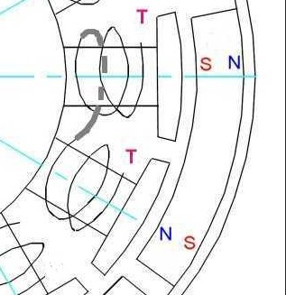

Und mal noch Entschuldigung bezüglich des Alters. Irgendwie habe ich die 64 wohl mit der Anzahl der Beiträge verwechselt.
Mit 18 darf man nicht wissen, wie mit einem Nonius um zu gehen ist. Da darf man auch sonst dies und das, inclusive zur Sparsamkeit angehalten zu sein.
Nun ist nur zu hoffen, dass es 48 Magneten sind, oder 24.
Bei Spezialzuordnungen von 42 oder 30 wäre nämlich das Wickelschema ganz anders. Das Rastmoment allerdings geringer.
Link: http://www.daswindrad.de/diver…chner.html
Spulenzahl = Nutenzahl; D ist Dreieck, Y Sternschaltung. Letztere bevorzugt, da sie Toleranzen bei der Windungszahl besser weg steckt. Bei D gäbe es Ringströme.

Aber wohl so magnetisiert, dass sich 24 Pole ergeben, oder? Siehe angehängtes Bild.
