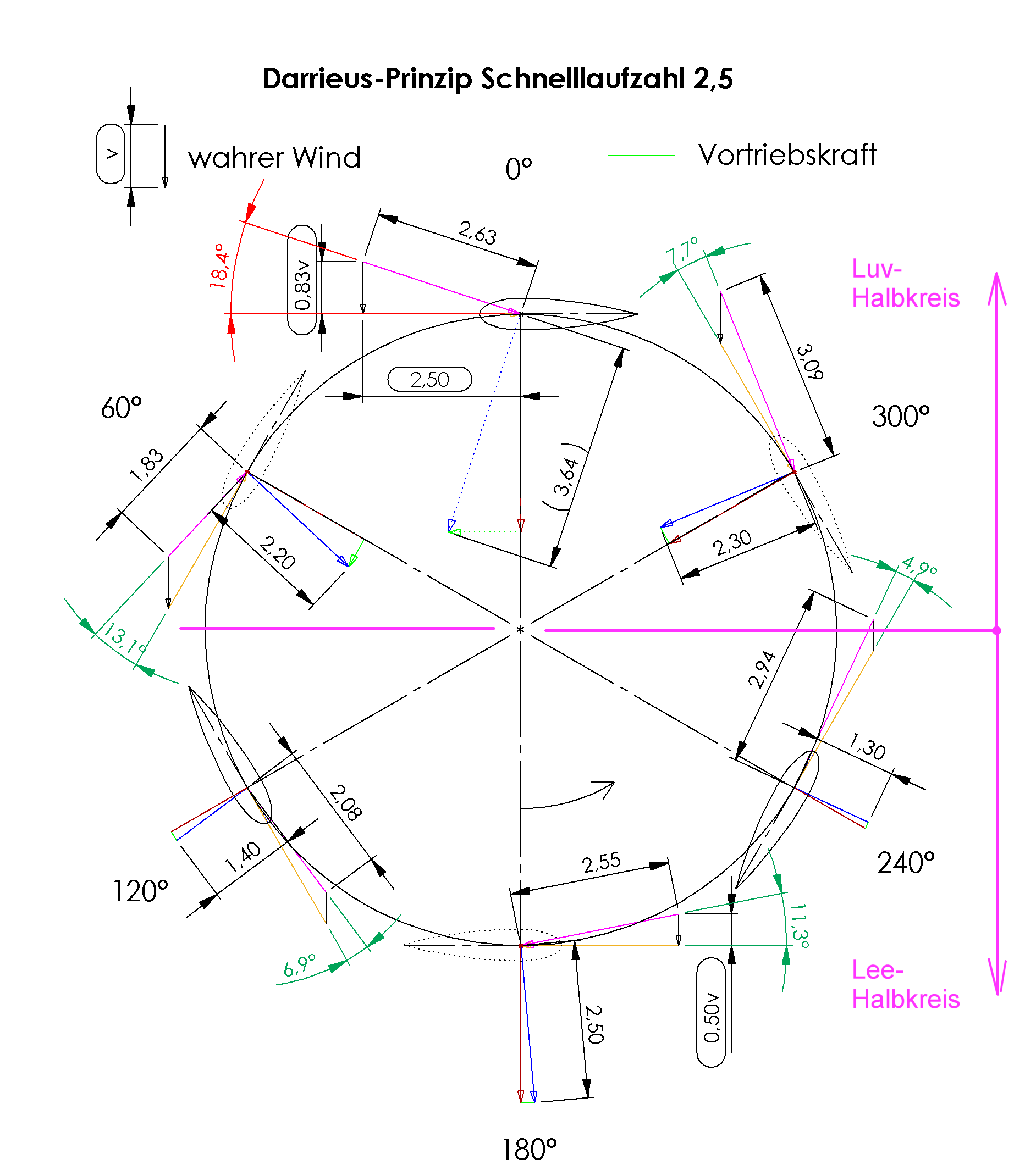

"So verhält sich das auch nach meinem Verständnis," Nur ist das eben bezüglich Darrieus mit den Jahren nicht viel besser geworden.
Warum umgekehrt mag der Anhang aufzeigen. Dargestellt ist ein 3-Blatt Rotor in 2 Stellungen, oder 1 Blatt in 6 Stellungen.
Der wahre Wind kommt von Oben, Länge 1 Einheit. Der scheinbare Wind, die Anströmung, hat pinkfarbene Vektorpfeile.
Entlastungspitchen, da oben bei 0° der Anstellwinkel so groß ist, dass Strömunhgsabriss droht. Bei TSR unter 2,5, bedingt durch sehr breite Blätter, noch mehr.
(Übrigens wird das, was oben entlastend wirkt, den Anstellwinkel unten im Lee um gleiche Gradzahlen erhöhen.
Nur ist da mehr Spielraum.)
Aber Pitchen ist hier vergebliche Müh.
Was der Mitch machen kann, in Anlehnung an WL01:
Den WR öffnen und an der Gleichstromseite ein übrig gewordenes Laptop-Netzteil anschließen.
Die haben um 20V. Da braucht beim Start vom Windrad nur noch die Leistung für 24 - 20V erbracht werden.
Bei Flaute geht der WR wahrscheinlich trotzdem in Stand-By ohne das Netzteil zu belasten.
Dann nämlich, wenn zu diesem noch eine Diode in Reihe geschaltet wird. Ist nötig, damit höhere Spannungen als 20VDC vom Netzteil fern gehalten werden.
Trotzdem mag hier ein Netzteil mit 19V sogar noch besser geeignet sein.
Die Netzteilleistung ist übrigens nicht weg sondern wird ins Netz zurück gespeist. Nur paar Wirkungsgradnachteile, die gibt es.

Auf dem Bild sehe ich symmetrische Blätter. Ich habe aber asymmetrische. Ist das ein Unterschied ?

@ Che: "Aber Pitchen ist hier vergebliche Müh"
Sag ich doch, jedenfalls beim modernen Helixläufer vom Mitch. Dass man den normalen H- Darrieus Rotor mit seinen gradlinigen Blättern auch mit verschiedenen Anstellwinkeln z.B. an Standort und Windgeschwindigkeiten anpassen kann ist gängige Praxis die ich weder bewerte noch kritisiere.
jedenfalls würde Pitchen beim Helix Blatt über einen Großteil der Flügellänge mehr oder weniger falsche (nicht optimale) Anströmung bedeuten

Danke Mitch,
Helix Läufer bei denen die Flügel sich uber ihre Gesamtlänge von unten vorne nach oben hinten stark verjüngen habe ich noch nie gesehen, was nicht heißt dass es sie nicht gibt oder doch schon gibt.
Das könnte evtl. den CW Wert stark verbessern und evtl. auch das Anlaufverhalten optimieren.
Ich vermute das Aloys das Profil gemeint hat mit vorne dick und hinten dünn also gängige Technik.
Mit über die gesamte Flügellänge ein und dem selben Querschnitt.
Vermutlich hast Du bei Dir die gängige Version bei der die Flügel über ihre Gesamtlänge gleich stark sind? 😊
Nach meinem Verständnis das sich auf ahrzehntelange Basteleien und Versuche die weniger auf Schulweisheit als auf Naturbeobachtung stützen läge es allerdings nahe dass ein sich nach hinten verjüngender Helixfluegel positiv auf die Aerodynamik auswirken könnte.
Bitte nimm das nicht als Behauptung, solche Ideen können immer erst durch praktische Versuche 😜 an Gewissheit gelangen.
Grüße, Carl, 👋
Beiträge: 2363
Re: X-Typ Windturbine mit SUN2000G2-WAL
Gepostet: 19.10.2025 - 13:43 Uhr  ·  #40
Ein Profiel hat nur Vorn und Hinten, das kann man dem Verwendungszweck entsprechent drehen und nutzen.
Bei Helix geht das horizontal im Kreis.
Um ein ungleichmäßiges Drehmoment zu vermeiden wie beim normalen H Rotor ist die Helixform gewählt worden, die aber sehr aufwändig herzustellen ist.
Ändert man den Pitch, ändert man nur den Abstand zur Achse, und auch nur ausserhalb , also oberhalb und unterhalb der Befestigung.
Das halte Ich für unbedenklich!
