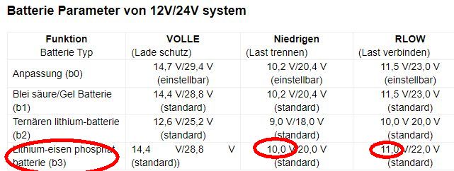

Beiträge: 530
Gepostet: 27.02.2022 - 21:45 Uhr  ·  #395
Und - ich kann nicht glauben dass die Einstellung Lifepo4 auf dem Ladekontroller überhaupt existiert. Wenn jedenfalls so angegeben dann ist automatisches Abschalten der Last bei 10V (bei einem 12,8V LIFEPO4 Akku) absolut mörderisch! Einen Überladungsschutz ab über 14,4 V liesse ich nur dann gelten wenn dass die Bulkladung betrifft, erreicht der Akku diese Ladung einmal so muss der Ladekontroller sofort auf Erhaltungsladung i.d.R. dann 13,8V umschalten. Wenn das nicht so programmiert ist und es die Option Ausgleichsladung garnicht gibt dann ist das auch kein Laderegler für LIFEPO4 Akkus.
Originalbeschreibung des Ladereglers (siehe Einstellungspunkt 2 Batterietyp LiFePo = b3):
Gesamtbeschreibung hier.
Und hier die Parameterliste:
Natürlich kann man die Konfiguration auch auf händisch stellen. Dies ist meine nächste Option.
Auch eine Option ist wäre den Wechselrichter direkt an der Batterie und nicht am Lastausgang anzuschließen. Nur dann saugt der Wechselrichter die komplette Batterie bis zur BMS-Voltleistung aus und dann ist die Parameterliste sinnlos, da die Werte für FULL, LOW und RLOW ja nur für den Leistungsausgang gelten.
Bezüglich meines Versuches die Laderegler am Lastausgang hintereinander zu schalten, um eine höhere Trigger-Spannung für den Wechselrichter zu schaffen:
Hat nicht funktioniert, da bei der Batterie die Sicherung regelmäßig rausgeflogen ist. Offensichtlich gab es hier eine Rückkopplung, Ich musste nämlich feststellen, dass an jedem Laderegler die Pluspole von Batterie, Solar und Leistungsausgang durchgeschliffen sind.

Dann würde ich die Konfiguration ganz dringend auf händisch stellen denn was da voreingestellt ist - bei den tiefen Werten - ist absolut schädlich für LIFEPO4 Akkus.
Mag sein dass der Hersteller nur die Bandbreite der Einstellungsmöglichkeiten anbietet ohne explizit zu sagen dass Abschalten bei 10v bzw 20V die empfohlene Einstellung ist.
Es gibt auch beim Victron Ladekontroller die Möglichkeit spezifische Einstellungen vorzunehmen z.B. um den Akku nie in vollem Zyklus ganz voll zu laden oder ganz leer. Oder Einstellungen die den verschiedenen Nutzungsweisen entsprechen, z.B. bei Bedarf voller Inanspruchname der 100% igen Kapazität.
Letztere Einstellung entspricht der Standard Einstellung bei Victon für LIFEPO Akkus und kann so belassen bleiben wenn man plant den Akku voll zu nutzen.
Diese Einstellung wenn Du sie händisch bei Dir einstellen möchtest schaltet die Verbraucherlast bei Dir bei 24 V weg und erst bei 25,6 V werden die Verbraucher wieder zugeschaltet. 28,8 V als Ladeendspannung wäre ok, aber nicht als Dauerladung. Der Akku muss danach in seine Ruhespannung zurückfallen können und mit wird deshalb nach Erreichen der Höchsspannung automatisch mit einer Erhaltungsspannung von bei Dir maximal 27,6 V beschickt, bei dieser Spannung ist der Akku im Ruhezustand total voll.
Da ich in Deinem Datenblatt keinen Hinweis auf die Erhaltungsladung sehe vermute ich, dass Dein Ladekontroller gefaked vorgibt auch mit LIFEPO4 Akkus zurecht zu kommen.
Es ist eine Schweinerei.
Ist nicht mehr notwendig, da ich den Wechselrichter nun vom Leistungsausgang abgeklemmt habe und direkt an die Batterie drangehängt habe und diese Werte nun keinerlei Relevanz für den Batterieanschluss haben (eben nur für das Zu- und Abschalten des Leistungsausganges). Dadurch wird die Batterie zwar vom Wechselrichter ausgesaugt, jedoch greifen nun automatisch die Trigger-Volt des Wechselrichters (zwischen 11,4V und 11,8V - ich kanns nur schätzen, da ich nicht immer anwesend bin, wenn sich der ein- oder ausschaltet - ) und das BMS-Unterspannungsmodul (11,18V) der Batterie. Das heißt, die Batterie wird nun permanent von den Windturbinen und dem 18V PV-Modul (wahrscheinlich primär davon) aufgeladen und wenn die Ladung über dem Trigger-Wert des Wechselrichter ist, gibt dieser Leistung ins Netz (so zwischen 1 bis 10 Watt). Darunter wird die Batterie eben vom BMS der Batterie geschützt -deshalb war mir auch der LOW-Wert des Leistungsausganges ziemlich egal.
Übrigens die Windräder drehen sich jetzt nicht schneller als mit angeschlossenem Leistungsausgang. Gut, könnte auch am fehlenden Wind liegen (dzt. 8,2 Km/h = 2,28m/s) und sie drehen sich in 4 Sekunden einmal um die Achse, also rund mit 0,5m/s. Das Abbremsen liegt also nicht am Leistungsausgang, sondern am Innenwiderstand der Laderegler (mit den alten Ladereglern drehten sich die Turbinen wesentlich schneller, gaben meiner Einschätzung nach aber auch nicht mehr Leistung ab). Die neuen geben laut Display der Laderegler bei 0,25U/s (rd 0,5m/s) so 4 bis 7 Watt ab.
PS @Carl, da Du immer von den 24V-Parametern sprichst:
Wie bereits in den vorigen Posts angeführt, habe ich wieder die 12V-LiFePo angeschlossen, da die 24V-Batterie kein vollständiges BMS (mit Tiefentladungsschutz) besitzt.
