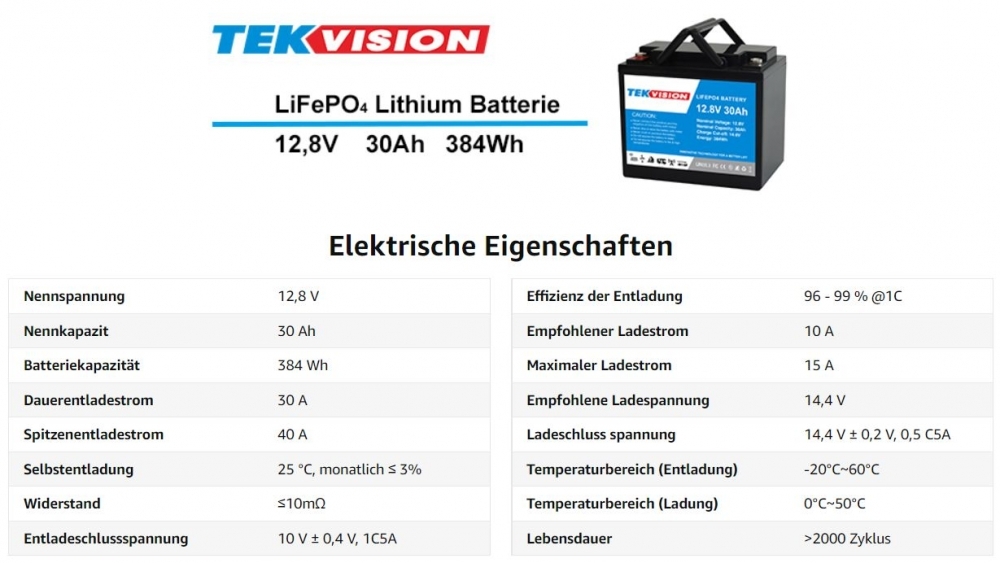

"PS @Carl, da Du immer von den 24V-Parametern sprichst:
Wie bereits in den vorigen Posts angeführt, habe ich wieder die 12V-LiFePo angeschlossen, da die 24V-Batterie kein vollständiges BMS (mit Tiefentladungsschutz) besitzt."
Wenn das BMS der 12 V Batterie tatsächlich den Tiefentladeschutz bei 11,18 V Unterspannung durch Abschalten auslösen sollte wäre das für mich unverständlich weil LIFEPO4 Akkus in der Regel eine Zell Nennspannung haben die sich bei den verschiedenen Herstellern nicht großartig unterscheidet.
Generell wird bei 4 zu einem Block zusammengeschalteten Zellen eine Nennspannung von 12,8 V angegeben, eine Ladeschlussspannung die je nach Hersteller auch bei 14,6 V, meist aber bei 14,4 V liegt und einem Vollladezustand bei 13,8 V
Ruhespannung, der Spannung die auch die Höchstspannung der Erhaltungsladung sein darf.
Bei allen LIFEPO4 Typen, zu denen ich bisher Informationen einholen konnte war der empfohlene Schwellwert zur Abschaltung bei 100% Entladung dann 12 V, jedenfalls niemals darunter.
Das man dann je nach Nutzungsprofil auch nur eine Zyklenspanne zwischen etwa 40% und 90% der Akkukapazität als Schwellwerte für Ein oder Ausschaltwerte einstellen kann tut hier ja nichts zur Sache, der Standardwert zwischen sinnvoller Tiefentladung bis null % Kapazität und maximaler Höchstspannung beim bis 100% Vollladen ist das was als Hauptgrenzwert zählt.
Darüber hinaus geht es nur um die Erhaltungsladung mit der man bestimmt, wie voll die Batterie individuell geladen werden soll und um die etwas höher als die 14,4/14,6 V liegende Ausgleichsspannung mit der die Zellen gelegentlich untereinander ausgeglichen werden können bzw. sollen. Auch das einstellbar bei Ladereglern die tatsächlich dann erst für LIFEPO4 nutzbar sind, entweder automatisch oder händisch einstellbar bei guten Ladereglern jedenfalls so.
Die Erhaltungsspannung ist ein unabdingberes Merkmal für echte LIFEPO4 Ladegeräte, ohne das ist keine artgerechte Behandlung möglich. Und zwar durch den typisch flachen Spannungsbereich von LIFEPO Akkus bedingt bei dem über weite Bereiche der Kapazität durch die Spannung kaum erkennbar ist wie voll der Akku gerade ist!
Auch diese Funktion, die des Managementes einer Erhaltungsladung wird von keiner mir bekannten BMS bereitgestellt, dahingehend empfehle ich dir zum Schutz Deiner teuren und edlen LIFEPO4 Batterie eine Aufladung auf mindestens seine Nennspannung von 12,8 V und die Lagerung desselben ohne weitere Nutzung bis zu dem Zeitpunkt zu dem Du die Zeit findest Dich eingehend mit den Bedienungsanforderungen vertraut zu machen. LIFEPO4 Akkus verzeihen keine Fehler sind weit weniger gutmütig als Bleiakkus die sich oft noch relativ schadlos regenerieren lassen.
Bei Deinem Laderegler vermisse ich diese Funktionen Ausgleichspannung sowie die Erhaltungsspannung und gehe deshalb davon aus dass es lediglich eine Behauptung ist wenn dort im Datenblatt was von LIFEPO4 Einstellung gefaselt wird.
Und dem Tiefentladeschutz Deines BMS stehe ich auch äusserst skeptisch gegenüber. Was ist das für ein Fabrikat, welcher Hersteller, gibt es eine Markenbezeichnung?
Selbstverständlich hast Du mit den Werten Recht, aber in mittlerweile schon mehreren Beschreibungen wird als Tiefentladungswert/Entladeschlussspannung immer 10V angeführt. Da bin ich mit meinen 11,2 noch gut dran.
Und selbstverständlich gibt es einen Hersteller und ich lege ihn natürlich gerne offen:

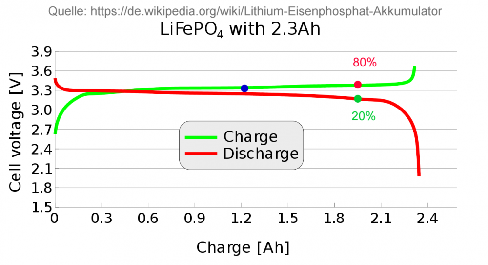

Demnach sind 20% eben 0,88, also 10,88V, 80% entsprechend 13,52V. 50% entsprechend 12,2V. Und meine 11,18V entsprechen einer Entladung auf 27%.
Beiträge: 4566
Gepostet: 01.03.2022 - 10:35 Uhr  ·  #405
Solltest Du einfach zwischen 14,4V und 10V linear interpoliert haben, mittels 3-Satz oder Verhältnisgleichung, so wäre das nicht richtig. Vielmehr muss man sich die wahren Kurven ansehen, hier für 1 Zelle.
Da kommt man auf der Entladekurve bei 20% auf 3,15 bis 3,2V. *4 = 12,6 bis 12,8 V. Du hattest 10,88!
Auf der Ladekurve wären es bei 80% geladen ca. 3,4V. *4 = 13,6V. Deine 13,52 nahe dran.

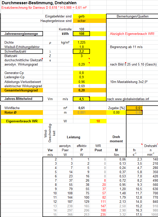

Wenn Du Watt-Zahlen an der 12V Batterie veröffentlichst, so wäre eine ungefähre Nennung der Windgeschwindigkeit hilfreich.
Ich hatte Dir die Erwartungswerte für Dein Windrad zukommen lassen, s. Anhang.
Die rote Spalte wäre für einen Einspeise-WR mit 18W Eigenverbrauch.
Mal abgesehen davon, dass die 4,5 m/s Mittelwind bei Dir noch nachgewiesen werden müssten,
wenn bei Batterieladung sich erst über 5 m/s ä Bissele was tut, so ist das erwartbar.
Mit solch einem WR erst ab 7 m/s.

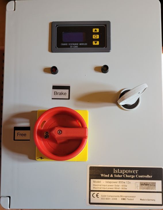

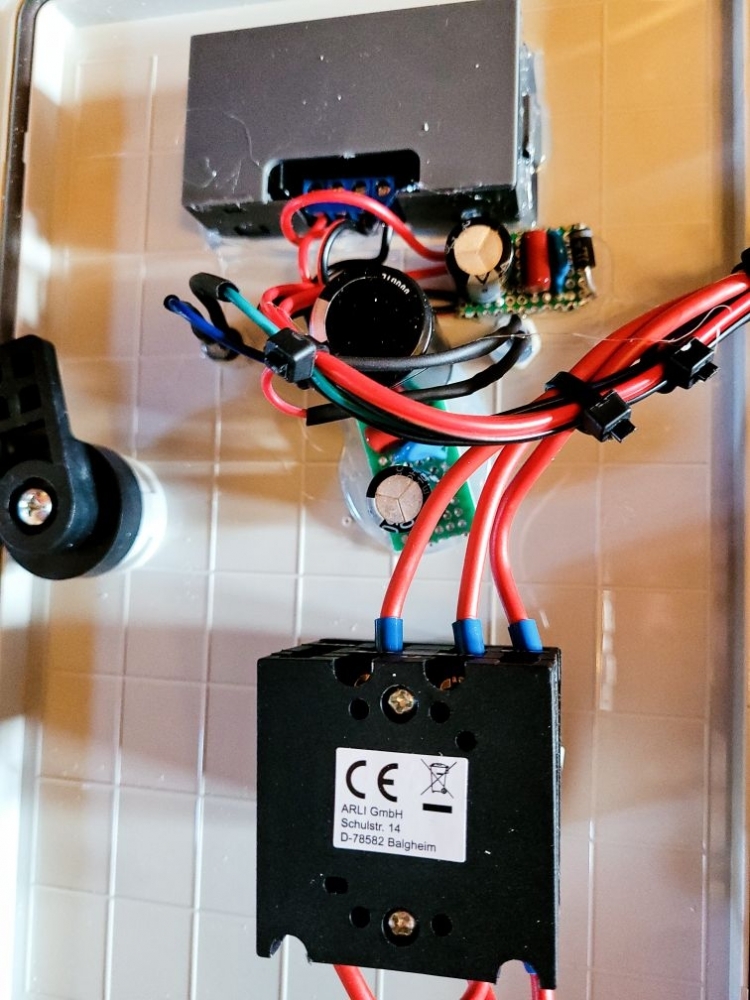

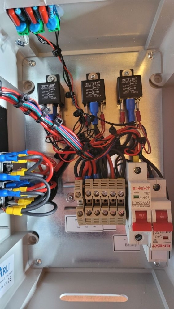

Gut , heute die Istabreezz bekommen (ist soweit ich gelesen habe eine Firma mit Sitz in Deutschland. Das Produkt wird allerdings in der Türkei produziert.
Also da sind sehr viele Standardverschaltungen drinnen, also auf alle Fälle keine integrierten Schaltungen mit Computerchips.
Schaun wir mal, ob diese solide Technik mehr bringt als die chinesische.
Leider bin ich zur Zeit sehr verkühlt (kein Corona) und kann den Laderegler daher noch nicht in der kalten Garage anschließen und testen, obwohl es mich juckt.
Außenansicht:
Innenansicht:
Ansicht Deckel:
