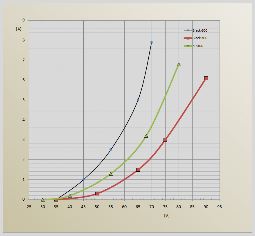

Er hat doch aber ein Black 300 und ich glaube mittlerweile vertehen zu können, dass die Einstellungen für den 600 er nicht beim 300 er angewendet werden können.

Gepostet: 05.11.2010 - 18:51 Uhr  ·  #45
Hier mal die Kennlinie im Vergleich

Klar Ohrwurm, da hast du Recht, natürlich handelt es sich um den 300ter!
Anhand der eingestellten Kurven ist der Unterschied deutlich zu sehen, mit der Kurve vom 600ter würde der kleine Black abgewürgt werden.
Die Kurve von der FD könnte aber bei den Windverhältnissen an der Nordsee durchaus auch für den Black 300 funktionieren – Versuch macht kluch!

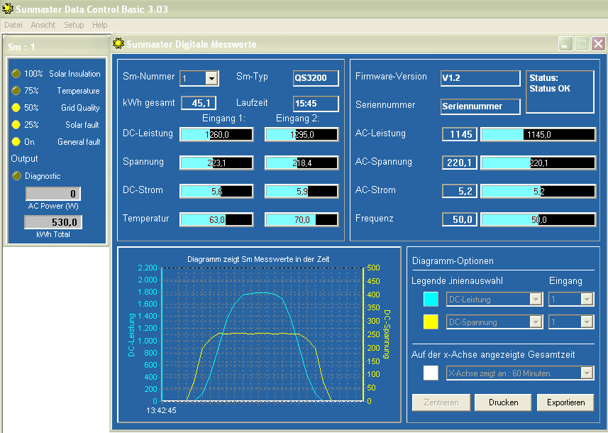

Gepostet: 11.11.2010 - 14:48 Uhr  ·  #51
Hat schon jemand versucht, die SW Data Control für den WM 500 zu verwenden ? PC wäre dann so eine Art Datenlogger :D

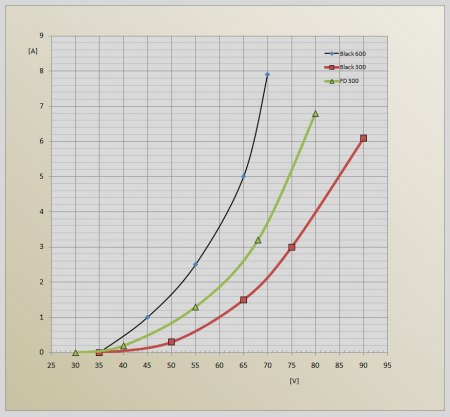

Mein Daten Logger schaut jetzt so aus :D

Hallo Günther,
sicher meinst Du ...solche nachfolgende Diagramme. Dieser Datenlogger legt die Daten nur in eine Log-Datei. Wie sich aber zeigt macht der das "sehr gut". Sicher wäre es besser ... wenn der Logger so eine Scopemeter Anzeige hätte aber ich bin erst mal froh, dass ich jetzt nicht mehr auf die Systemspannung warten muss. Zurück zum Thema ..
Wenn man also die Daten die da so kommen mal grafisch darstellen will und auch kann, bietet sich als erstes Excel an. Auch habe ich gelesen das es mit RRDTool möglich ist.
