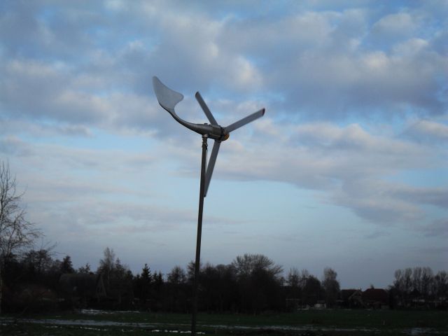

Meine Anlage steht ;)
Nur mein Wechselrichter ist kaputt =( (Warte grad auf auftausch)
Leistungen beim Laden messen, müsst ich nur irrgendwas für haben, oder wie macht ihr das? zwischendurch gucken und aufschreiben?
Einzige Modifikation bislang:
Der Laderegler hat nen Relais nachgerüstet bekommen und nen Schalter, um die Anlage stoppen zu können, bzw bei fehlender Batterie Startet sie gar nicht erst.
lg andre
