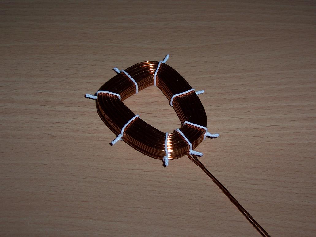

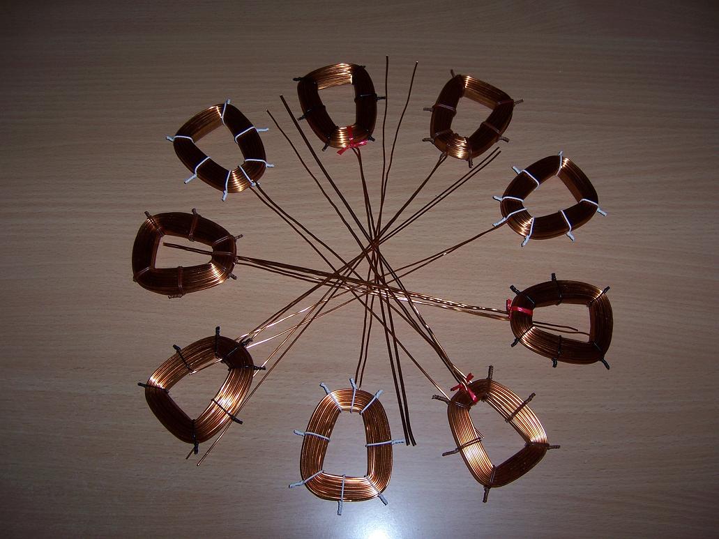

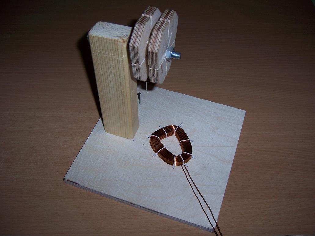

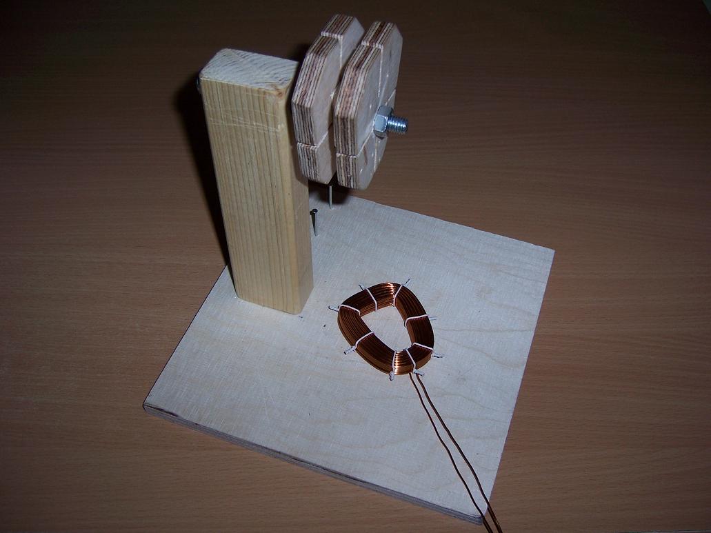

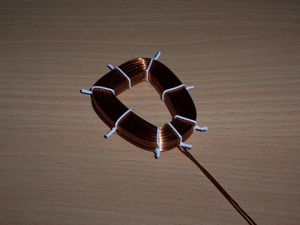

So hab mal alle Spulen fertig gewickelt.
Ist ja ne ganz schon nervige Angelegenheit. Eine Spule ist bischen zu breit geworden, da es Probleme mit dem aneinanderlegen der Windungen gab. Wenn ich bock hab wickel ich die nochmal neu... Mein Fehler wurde mir aber erst bewusst als ich fertig war... Ich habe die Drähte direkt übereinander gelegt und nicht in die Rillen der jeweils letzten Lage xD
Gibt es eigentlich auch Quadratischen Kupferlackdraht??? Das würde nähmlich Zeit und Aufwand beim Wickeln sparen, zudem ergibt sich ja eine höhere Effizienz, volle Raumausnutzung und einen geringeren Innenwiderstand. Google Suche ergibt nur Foren einträge von Leuten die welche kennen, die welche kennen.... , die mit sowas schon mal zutun hatten
Hier mal paar Fotos vom Stand der Dinge

Re: Frage zum Scheibengenerator
Gepostet: 19.04.2010 - 03:42 Uhr  ·  #46
ja das sieht doch sehr schön aus. Lege die SPulen aber möglichst nahe zusammen um deinen STator kompakt zu halten. Es bringt keine Vorteile Platz zwischen den Spulen zu haben. Die Leistung wird durch den größeren Durchmesser nicht erhöht!
