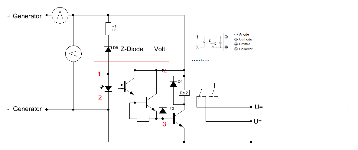

hallo Leute,
Habe hier Interesse an einen Schaltplan,bin aber nicht so der Elektroniker um das selber zu bauen,daher meine Frage kann Jemand von euch das Bauen und was würde das Kosten. Hab mal eine Skizze kopiert,das Relais sollte bei 25Volt schalten da ich 2 Microinverter betreiben will 10-30V und 22-60V.

Erklär mal genauer warumm du das möchstest. In der Regel ist es nämlich sinnlos, es gibt aber kleine Ausnahmen die aber auch keine Umschaltung notwendig machen. Diese ist unter Umständen sogar schlecht. Da der eine Inverter dann stromlos wird und der 2.te dann zumindest 5 Sekunden braucht um anzulaufen.
In der zwischenzeit geht der Rotor auf Horrordrehzahlen die der größere dann verspätetet runterwürgen muss und da auch durcheinander kommt.
Ich hab sowas früher selbst gemacht (ohne Umschaltung) da der kleinere Inverter ein nicht besonders gut geeignetes Fabrikat war das ich ergänzen wollte.
Nun hab ich einen und der tuts auch wenns der richtge ist.

Das ist der Eine Punkt, der Andere ist, das das Ding keine Hysterese hat, sprich im Schaltpunkt schwingen kann, dann noch mechanische Schalter (Relais) mit DC und entsprechendem Kontaktfeuer -> hoher Verschleiß

Ja ich würde gerne 2 Inverter betreiben,da der eine von 10-30V geht.Im Moment ist es so das daß Windrad durch die Sturmsicherung Furling bei 10m/s aus dem Wind dreht,da aber bei 10m/s viel Energie im Wind steckt würde ich gerne einen 2. Inverter von 22-60V betreiben wollen. Gibt es da eine Möglichkeit.
Das ändert sich auch nicht wenn du 2 oder3 Inverter mt anderen Spannungsbereichen drann hängst.
Ist ja mechanisch bedingt und nicht Stromlimitiert.
Hebelst du diese Furlingsicherung durch Manipulation aus dann gehtst du das Risiko ein das sich das Windrad bei Sturm zerlegt.
Ist ja eine Schutzfunktion für den Repeller die nicht ohne Grund eingebaut wurde. Sei froh das diese zuverlässig einsetzt und du so lange Nutzen mit deinem Windrad hast.

Ja das mit dem Relais umschalten auf einen anderen Inverter wird gemacht und dies hatte ich eigentlich auch vor ..... , jedoch bin ich mit der nur 22-60V GTI Idee fuer unsere 24 Volt turbine nun recht zufrieden , der 10-30 Volt GTI den ich anfangs hatte war ungeeignet um die Turbine richtig in Fahrt zu bringen also eher gebremst , deshalb habe ich die Idee verworfen , 2 China-Gti s via Relais Umschaltung zu koppeln .... Das Umschalten waere wohl dann eher besser automatisch durch Windgeschwindigkeitsmess Geraet/Relais zb hier http://www.inspeed.com/Wind_Alarm_Switch.asp , als sich an Volt zu orientieren , da wie gesagt der 10-30 V GTI wohl die Turbine eher festhaelt , obwohl Sie mehr bringen koennte
Insgesamt betrachtet ist dies alles ein Gefummel und eher eine traurige Tatsache das wir nicht bessere GTI bzw Ladregler zu ansprechenden Preisen haben
Vielleicht sagst Du Uns die genauren Daten deiner Turbine , und obs nur zur Netzeinspeisung gedacht ist oder Akkus involviert sind ...

Diesen Gene habe ich mit einem 2 Meter Ø 3 Flügler direkt angetrieben mit Furling Sturmsicherung Eigenbau.Das er nicht so richtig auf Touren kommt habe ich auch schon festgestellt,hängt meistens bei 10V rum und wird der Wind kräftiger geht's über 30V und er schaltet ab und leuchtet Rot. Werde mal mal den anderen ausprobieren 20-60V.Das Windrad soll nur Netzeinspeisen!

Ja , der 22-60 V war bei mir auch zufriedenstellender ! auf dem Windynation forum gibts Leute die 2 Gtis via relays schalten , aber wie gesagt irgendwie nicht das gelbe vom Ei
Re: Laderegler Schaltung oder Bauplan gesucht
Gepostet: 26.02.2015 - 16:31 Uhr  ·  #56
Der 10-30 Volt ist auch gut geeignet, bloss nur für 12 Volt Anlagen. Bei 24 Volt Anlagen belastet er schon viel zu früh die meisten Windräder zu stark.
Da ist der Inverter offensichtlich zu klein dimensioniert, ein stärkeres 22-60 Volt Modell kaufen.
Kannst den 22-60 Volt Inverter auch paralell zum anderen betreiben wenn du willst OHNE Umschaltung.
Der limitiert dann die Spannung bei ca 25-28 Volt.
Würd aber dann den kleineren mal vom Netz nehmen und messen ob nicht der alleinige 22-60 Volt Betrieb mehr Strom bringt.
In der Regel schneidet das Windrad dann Leistungsmäßig besser ab und den "kleineren" würd ich dann ganz weglassen
