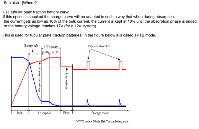

Ich war vor kurzem auch recht erstaunt über die Ladekennlinie von Staplerzellen und mein Wechselrichter Hersteller hat eine neue Einstellung für diese in der Software , nur sind meine Wechselrichter Modelle leider schon zu alt um die Einstellungen anzuwenden
Hier aus dem Hilfsmenü meines Wechselrichters :fgrin:
oder hier auch http://www.zvei.org/fachverbae…50&type=98

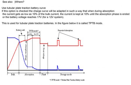

wiso hat ja die eine der möglichen Ladekennlinien des Blei Akkus an gehangen.
Rot ist die Spannungskurve, blau die Stromkurve.
Das besondere bei der Kurve von Wiso ist der Bereich mit 17.0 V Spannung.
Ich dachte bisher das man maximal mit 16.0 V laden kann.
Wie auch immer, so oder so ähnlich sind alle Kennlinien.
Was allen Kennlinien gemeinsam ist: Die sinkende Stromkurve.
D.h. der Akku nimmt, je voller er wird, immer kleiner Ströme auf bzw. man muss die Spannung weiter erhöhen.
Die letzten 5 % Ladung sprich von 95 % auf 100 % kann man eigentlich nur langsam, mit kleinen Strömen laden.

Das Diagramm sagt, daß dann der Strom unter "10% von bulk" betragen darf. Ist das nicht ohnehin selbsttätig der fall?
Nicht bei 17.0 V, hier könnte dann schon noch mehr Strom möglich sein.
