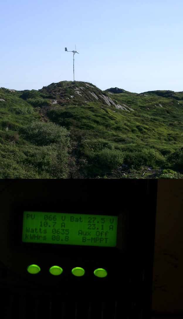

Mppt Regler: Allgemein ist der Gewinn größer, je höher die Differenz zur Systemspannung ist.
Sorry ,das ist falsch !
Richtig ist , haben die Module zb 17 Volt Vmp gerade und produzieren 5 Amp sind das 85 Watt ( idealerweise )
Die 5 Amp ändern sich nicht , sollte man die Module direkt an die Batterie schliessen oder einen nicht MPPT Regler verwenden , also zb einen PWM Regler ..........dann
Batterie steht bei 13 Volt zb mal 5 AMP ( was die Sonne bzw das Modul liefert mal der AKKU Spannung von 13 Volt ) kommt nur 65 watt raus , also die 4 Volt Differenz mal 5 AMP geht ohne den MPPT Regler verloren
Da wird auch nix mehr rauskommen , wenn ich die 17 Volt Vmp Module in Reihe schalte , eher im Gegenteil , da dieEffizienz der MPPT Regler abnimmt je grösser die Differenz der Spannung ist zwischen PV Modul und Batterie
so siehts bei mir auf dem Regler aus zb links die VmP der PV und die Amp rechts die MPPT auf heruntergeregelte /übersetzte Amps .............ein "normaler Regler " könnte nur die linken AMPS mit der Batterie Volt multiplizieren , der MPPT jedoch übersetzt dies ...............
PS das Windrad hat nix damit zu tun ist nur drauf auf dem Bild
